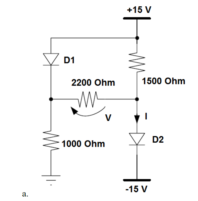

Salve a tutti potreste gentilmente darmi una mano con questo esercizio?
-Determinare la corrente I e la tensione V nel circuito di figura, assumendo i diodi ideali.

Il diodo ideale conduce quando ai suoi capi si ha una c.d.t. maggiore di 0. Nell'esercizio proposto hai due generatori di tensione, quindi per semplificarti i calcoli puoi applicare il principio di sovrapposizione degli effetti dato che abbiamo a che fare con un circuito lineare. Comincia col cortocircuitare a massa il primo dei generatori, calcolando così il contributo dei - 15V; in seguito, cortocircuitando il secondo generatore ti trovi il contributo dovuto al primo generatore da +15V.
Quando un Diodo ideale è in conduzione agisce come un corto circuito.
Nel tuo caso entrambi i Diodi sono in conduzione.
Ridisegnati lo schema e sostituisci i due Diodi con 2 fili e calcolati
e
e

C'e` una regoletta semplice, che non sempre si riesce ad applicare, ma se ci si riesce semplifica il circuito. Cominciamo con i diodi ideali.
Se un diodo ha l'anodo collegato al potenziale piu` alto dell'alimentazione del circuito, allora il diodo e` in conduzione. Se un diodo ha il catodo collegato all'alimentazione piu` negativa di tutto il circuito, allora il diodo e` in conduzione.
Se il diodo e` reale, allora la cosa diventa un po' piu` complicata. Si puo` dire che se SOLO il diodo e` collegato con l'anodo all'alimentazione piu` positiva, allora e` in conduzione (sempre che le alimentazioni siano in grado di accendere i diodi). Stessa cosa per catodo e alimentazione negativa.
Nel tuo caso...
Nel tuo caso...

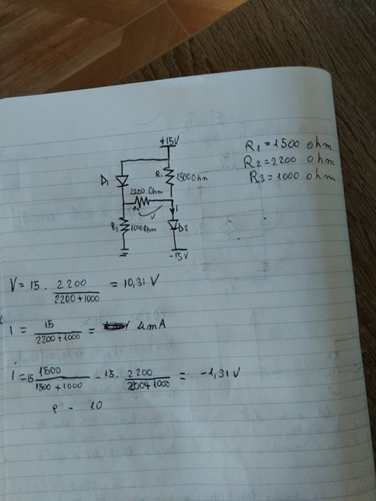

IsidoroKZ ha scritto:Dire che un circuito con diodi sia lineare, mi pare come minimo un po' azzardato
Un circuito con soli diodi e resistenze non è lineare, ma una volta semplificato col modello ideale lo è. Il professore, da noi, faceva procedere per ipotesi: il diodo ideale o conduce o non conduce, dunque può essere considerato rispettivamente come un cortocircuito o come un circuito aperto. Applicando Kirchhoff si doveva calcolare la tensione ai capi del diodo e scartare di conseguenza l'ipotesi errata. Così lo hanno insegnato da me.
Cosi` funziona, ma non avevi detto che dovevi verificare se la soluzione e` compatibile con i diodi.
