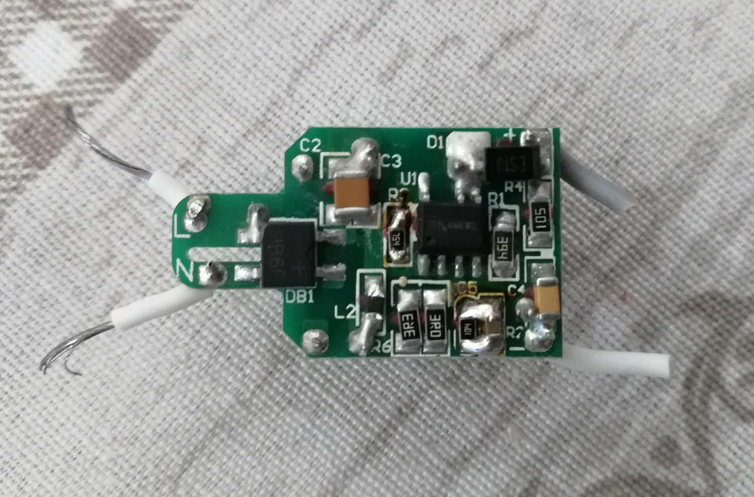

Circa il circuito di alimentazione sinceramente di elettronica ne so poco, provo a postare immagine sperando tu mi possa iluminare!
Da profano la resistenza R3 sembra bruciata...

Non sapendo che tipo di chip sia ho provato ad alimentarlo a 5 e 12v ma non accende (essendo cosi piccolo non penso sia da 30v).
Per R3 prova a misurarla (anche se la misura in circuito - senza smontarla - non e' esaustiva)

La sigla dell'integrato non riesco a leggerla nella foto

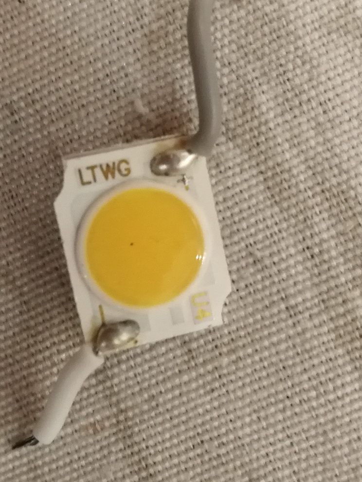

Il led è un unico chip, cob, di cui non son riuscito a trovare informazioni (posto la foto). Ho chiesto intanto all'amico del negozio (che li smontava e testava per verificarne bontà cinese) informazioni cosi da velocizzare la risoluzione dei dubbi.
Circa gli integrati, quello di sinistra (vicino all'entrata di corrente) è un MB6F.
Quello centrale purtroppo non riesco proprio ad individuarlo (nemmeno googlando), ho aperto anche altri faretti (rotti) ma niente, anzi le sigle son diverse tra loro.

Se non hai nessuna resistenza prova a misurare la tensione di uscita a "vuoto" ma
ATTENZIONE
i terminali di uscita (lato LED) anche se sono (dovrebbero essere) a "bassa tensione"
NON SONO ISOLATI DALLA RETE
quindi si prende la scossa.

Dalla foto non capisco le.dimensioni ma non sembrano affatto da 3W...
Le mie cinesate da 5W sono in realtà da 3...
viewtopic.php?t=62967#p669949
Prova a caratterizzarli e valuta di sottopilarizzarli...ma cambierei decisamente faretti

richiurci ha scritto:Dalla foto non capisco le.dimensioni ma non sembrano affatto da 3W...
Grazie anche a te per la risposta!
Il chip tondo misura 1cm di diametro, ho visto il link da te postato e possono assomigliari agli ultimi in fondo del thread.
