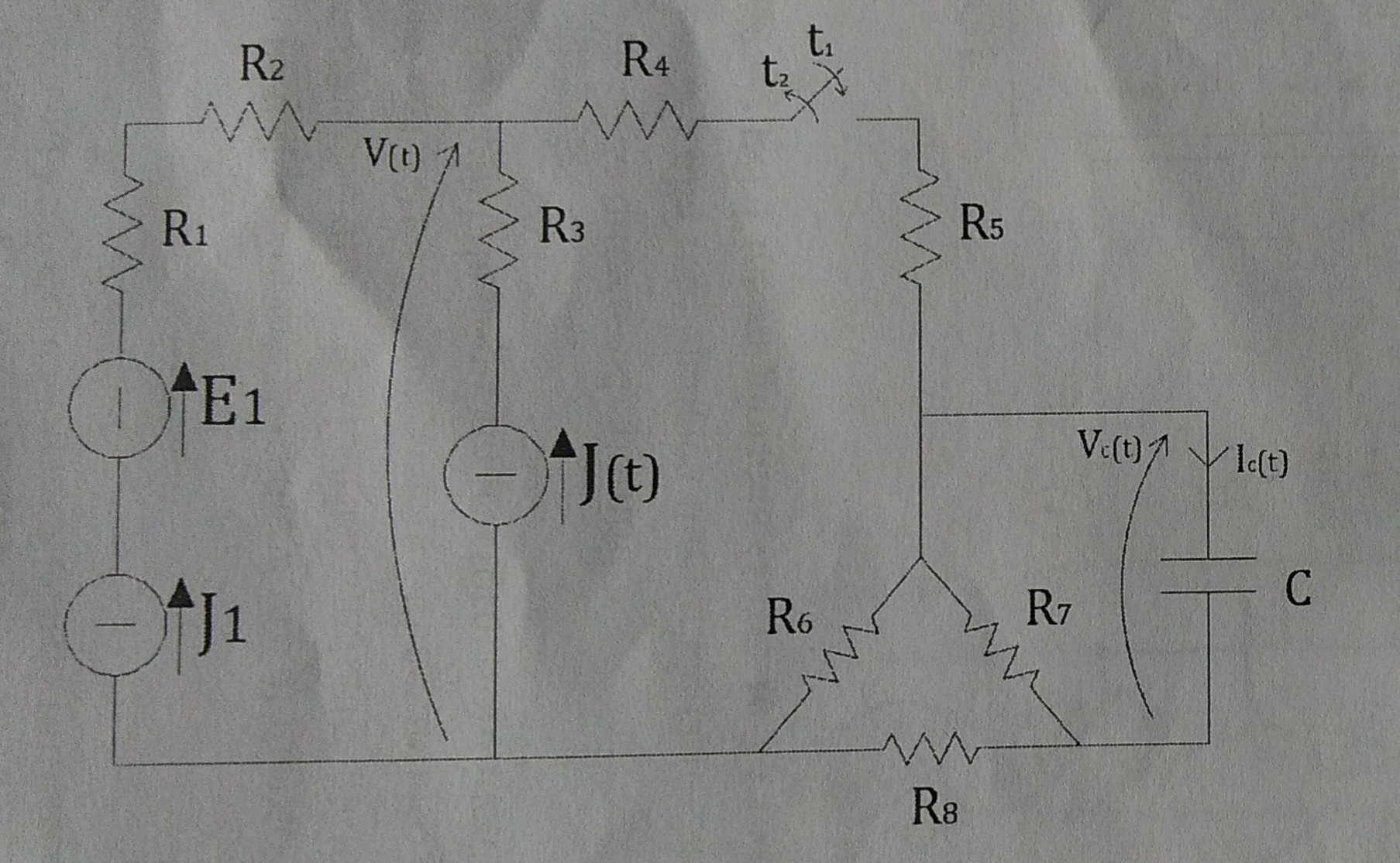

Salve a tutti, vi propongo un esercizio che non riesco a ri a risolvere. Non c'è soluzione. Grazie per l'attenzione
R1=R4=5Ohm
R2=R3=R5=2Ohm
R6=R7=R8= 150 Ogm
C = 50microF
E1= 50V
J1 = 5A
Vc(0-)=50V
tON=6ms
tOFF=4ma
t1=1ms
t2=15ms
Dominio del tempo per t da 0 a 30 ms
J(t) onda quadra oscillante tra +10A a -10A
Problemi con risoluzione circuito transitorio

Fai il disegno con FidoCadJ, fra poco togliero` l'immagine che hai caricato.
IsidoroKZ ha scritto:Fai il disegno con FidoCadJ, fra poco togliero` l'immagine che hai caricato.
Va bene, però vorrei sapere come si inseriscono, o meglio come si chiamano le resistenze, i generatori di tensione e di corrente.

Se scarichi il programma ci sono le librerie di EY e ci sono tutti i simboli che ti servono.
Mi sembra che nel circuito ci sia una condizione impossibile. Cosa sono tON e tOFF?
