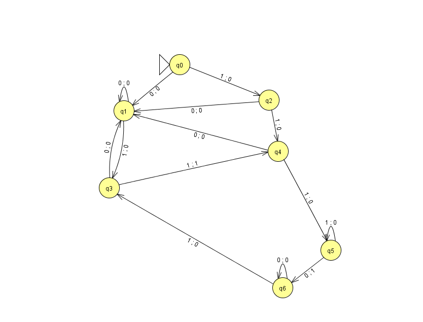

Grazie a tutti per le risposte, ho provato un esercizio di un riconoscitore di sequenze
011 e 1110 che restituisce 1 quando incontra tali sequenze, senza resettarsi.
Ragionando sono riuscito ad arrivare a questo grafo e ho fatto il test con Jflap
per ragionare meglio, per ogni stato mi sono dato una sequenza: ad esempio lo stato q2 riceve in ingresso 1 e mi sono immaginato una sequenza 111110 0 ad esempio 100001 , giusto per capire come muovermi.
andando a testare mi trovo.

Il tuo esercizio mi sembra(*) giusto, bravo
Ora, voglio proporti un piccolo quesito su cui ragionare: q6 è davvero necessario? Non ti sembra che somigli un po' troppo a qualche altro stato?
Prenditi il tuo tempo e pensaci... appena sei pronto, scrivi la risposta(**) e poi fammi sapere se vuoi andare avanti con la "lezione", così finalmente chiariamo quella roba sulla codifica degli stati

Ciao, grazie per l'aiuto che mi stai dando, non riesco a capire come eliminare lo stato ma sono comunque molto soddisfatto che ho finalmente capito come si fanno.
Per il resto, nel mio esame di reti logiche o progettazione digitale questo esercizio vale 12 punti e sicuramente il prof mi avrebbe scalato almeno 3 punti per lo stato in più
jayeffe ha scritto:sicuramente il prof mi avrebbe scalato almeno 3 punti per lo stato in più
...Ma immagino che non vi abbia mai spiegato come ridurre lo spazio degli stati, né vi avrà mai proposto un metodo rigoroso di progetto... poi mi chiedono perché secondo me certi docenti sono totalmente inadeguati...
Va be', dell'ottimizzazione parleremo a tempo debito... per il momento, ti fornisco solo la soluzione al mio quesito: lo stato q6 è uguale a q1
- Viene raggiunto solo se l'ingresso è 0
- Quando ti ci trovi e ricevi uno 0, ci rimani e l'uscita è 0
- Quando ti ci trovi e ricevi un 1, vai allo stato q3 e l'uscita è 0
In pratica, la FSM ottimizzata risulterebbe così:
Ora, la fatidica domanda: te la senti di continuare, oppure vuoi fermarti ancora un po' su quello che abbiamo visto finora?
