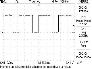

Salve a tutti,
devo convertire un onda quadra (vedi allegato) in una tensione continua corrispondente (che varia al variare delle frequenza del segnale onda quadra) ho usato lo schema pag.2
http://www.ti.com/lit/an/snoa863/snoa863.pdf
Potrebbe andare bene?
mi consigliate i condensatori Ct e Cf da usare ?
grazie.

[2] Re: conversione frequenza volt
Messaggioda Foto Utenteelfo » 13 lug 2018, 11:25
Il segnale in figura ha la frequenza di 7.257 Hz
Qual e' il campo di variazione della frequenza del segnale (freq min - max)?

[3] Re: conversione frequenza volt
Messaggioda Foto UtenteAtomo » 13 lug 2018, 11:44
10000Hz a 0Hz

[4] Re: conversione frequenza volt
Messaggioda Foto Utenteelfo » 13 lug 2018, 12:07
Con il circuito ed i valori di Fig. 1 del PDF che hai linkato ottieni:
Frequenza ingresso: 10 kHz
Vout = 10 V
V ripple = 10 mV
Nota il dielettrico dei condensatori Ct e Cf (li trovi su qualunque sito online "serio")

[6] Re: conversione frequenza volt
Messaggioda Foto Utentevenexian » 13 lug 2018, 12:32
Non so se tu abbia un motivo particolare per utilizzare quel circuito. Le sue caratteristiche non sono entusiasmanti.
Io manderei quel segnale in un microcontrollore di quelli minuscoli, magari solo 6 o otto pin e convertirei la frequenza in un PWM da filtrare poi con semplice passa basso. Avresti una precisione maggiore con un costo e una complessità inferiore.
Va notato che comunque a frequenza 'zero' non puoi arrivare. Devi stabilire un rapporto massimo fmax/fmin. In quel circuito analogico è 10/1 che nel tuo caso significa che la frequenza minima è 1 kHz). Con altri circuiti analogici puoi arrivare al massimo a 20/1 (frequenza minima 500 Hz). Con qualche soluzione firmware originale, un convertitore f/PWM può arrivare tranquillamente a gestire qualsiasi rapporto se accetti un corrispondente ritardo all'uscita.

[8] Re: conversione frequenza volt
Messaggioda Foto UtenteAtomo » 13 lug 2018, 12:59
semplicemente ho solo libero un pin ADC sul microprocessore su un circuito già esistente...
devo aggiungere una funzione al circuito cioè leggere il passaggio dell'acqua in un impianto tramite il sensore di flusso che ho e che genera appunto l'onda quadra in questione.
se non si riesce con il circuito che vi ho proposto (Bob Pease a parte... :D ) ovviamente
la soluzione alternativa sarebbe interpretare direttamente l'onda quadra...

[10] Re: conversione frequenza volt
Messaggioda Foto Utentevenexian » 13 lug 2018, 14:26
Un sensore di flusso è un sensore 'lento'. Le variazioni della grandezza misurata cambiano in tempi infiniti se misurati con i parametri di un microcontrollore.
Con questa premessa, il mio suggerimento è di dare in pasto al microcontrollore direttamente il segnale in frequenza, su un ingresso connesso a un contatore, e di procedere prima a una verifica grossolana della frequenza e poi alla misura vera, in frequenza o in periodo, in funzione a ciò che si ottiene dalla prima misura.
In questo modo puoi superare qualsiasi risoluzione e precisione avresti con un convertitore e il circuito sarebbe più semplice, economico e affidabile.
