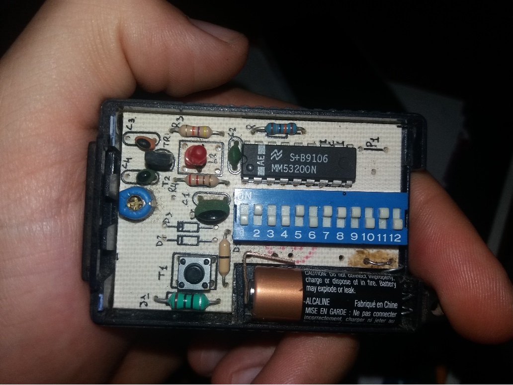

Salve a tutti.
qualcuno può aiutarmi a capire a che frequenza potrebbe lavorare questo telecomando?
Vorrei duplicarlo in quanto unico esemplare in vita. Dello stesso tipo con dip non ho trovato nulla. Non ne conosco la marca in quanto è una copia di una copia di una copia ....

Potrebbe trattarsi di un vecchio 300MHz,frequenza bandita da diversi anni.
Ma la certezza te la può dare un analizzatore di frequenza, prova in qualche ferramenta attrezzato come duplicazione telecomandi.

Radiocomandi a 433 costano un paio di euro (aliexpress).
Ci puoi provare.
Anche se non dovesse funzionare lo puoi usare per interruttori o altri dispositivi.
