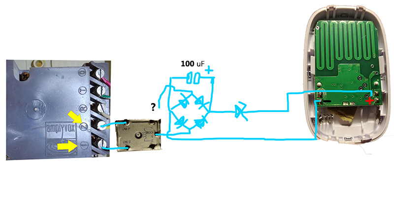

Salve a tutti.
Posseggo un vecchio citofono Amplivox il cui buzzer non è percepibile dall'altro capo dell'appartamento. Pertanto vorrei aggiungere una suonera supplementare wireless. Ho acquistato a poco prezzo questa https://www.amazon.it/gp/product/B07CQJWVRN/ref=oh_aui_detailpage_o00_s00?ie=UTF8&psc=1 il cui trasmettitore funziona con una batteria da 12v.
Chiedo però il vostro aiuto su come fare un circuitino per mandare l'alimentazione al pulsante per farlo trasmettere. Da qualche parte tempo fa lessi che occorre un relè a 12 v. L'ho acquistato (PanasonicAJS1311F) ma francamente non so bene come collegarlo perché ha 3 uscite. In uscita dal relè dovrei mettere anche un ponte di diodi con un condensatore e uno zener (ma per questi non ci sono problemi). Potreste aiutarmi con uno schemino facile?
Grazie a chi vorrà aiutarmi.
Michele

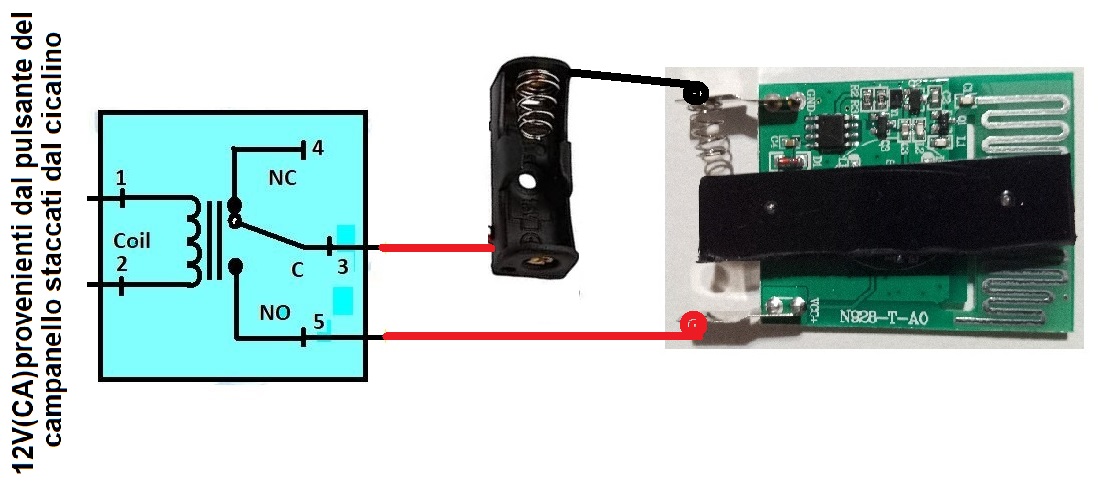

Non potendo più modificare il primo messaggio aggiungo questo:
Ho arronzato uno schema. Vorrei sapere se secondo voi va bene e come va messo il relè. Grazie

non conoscendo il tuo impianto, ed il tuo campanello, considerando che questo abbia un ronzatore, che lavori a .... forse 12V? non lo so, e supponendo che questo ronzatore sia passivo, ( significa che se lo alimento in DC, fa un suono fisso a frequenza unica, e con il tester mi da una bella misura in DC pulita), allora mettendo qua una bobina di un piccolo relè, avrei la possibità di controllare esternamente cio che vuoi, compreso il trasmettitore wireless.

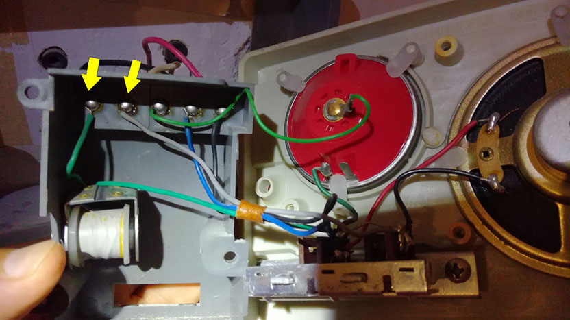

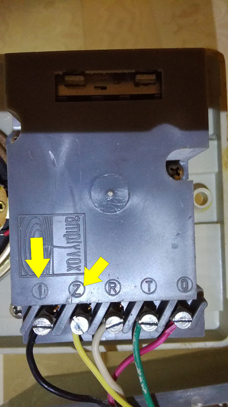

Sono finalmente arrivato alla casa in montagna dove devo mettere in pratica il tutto, per cui ho verificato ed assodat:
1) Quando suonano al cancello sui due cavetti del ronzatore (bianco e rosso) arrivano 13 v. di in Alternata (AC)

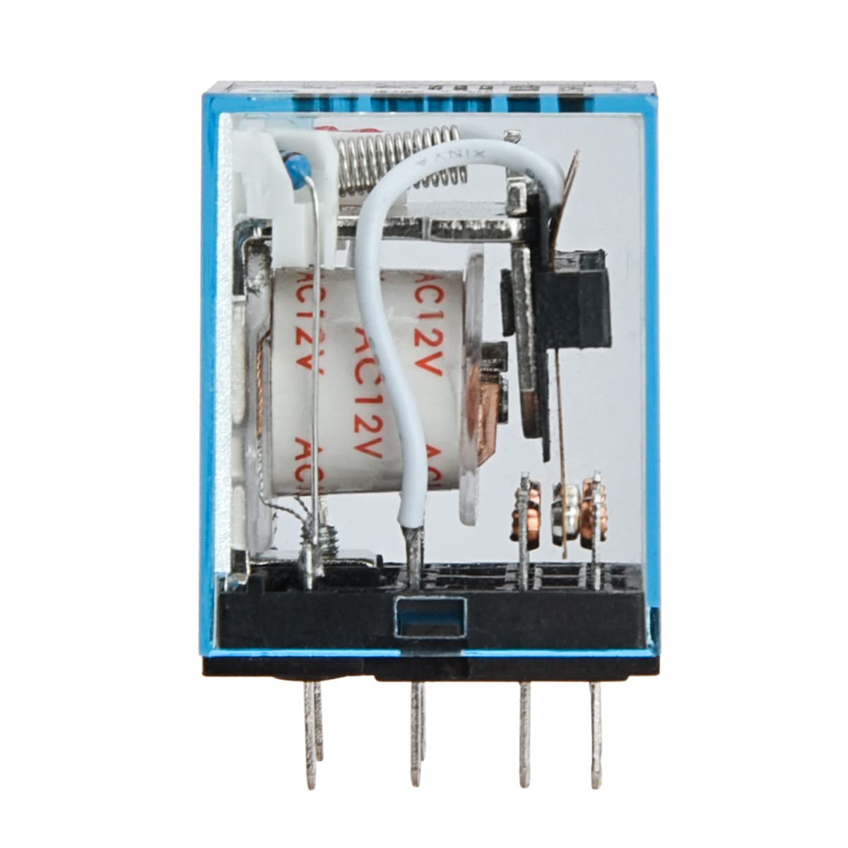

per cui come ho capito dal suggerimento ci vuole un relè con la bobina che si eccita con 12 V. (AC)
eccolo:
Assodato che i due cavetti (bianco e rosso ) che forniscono i 12 V. (AC) vanno collegati ai piedini della bobina

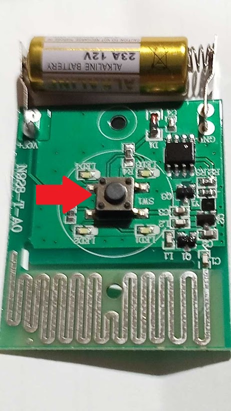

a questo punto sulla basetta del pulsante campanello "Wireless" ho identificato il pulsante che aziona il segnale radio (freccia rossa)
la mia domanda: dove collego i due contatti (normalmente aperti) del relè ?
Noto che il pulsante ha 4 piedini e quando viene schiacciato si accendono anche i led che illuminano il logo del campanello (probabilmente per avvertire chi lo schiaccia che il campanello sta suonando allìinterno della casa)
eccolo:

Quel tipo di pulsante normalmente sono così configurati
Devi prendere il tester e vedere come si comporta, magari basta un contatto del relè.
Ti basta metterlo in parallelo alla coppia 1-3 o 2-4

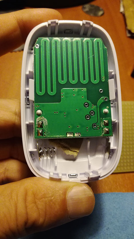

Il tester non mi da alcun segnale sui piedini dell'interruttore a causa della vernice protettiva su tutta la basetta

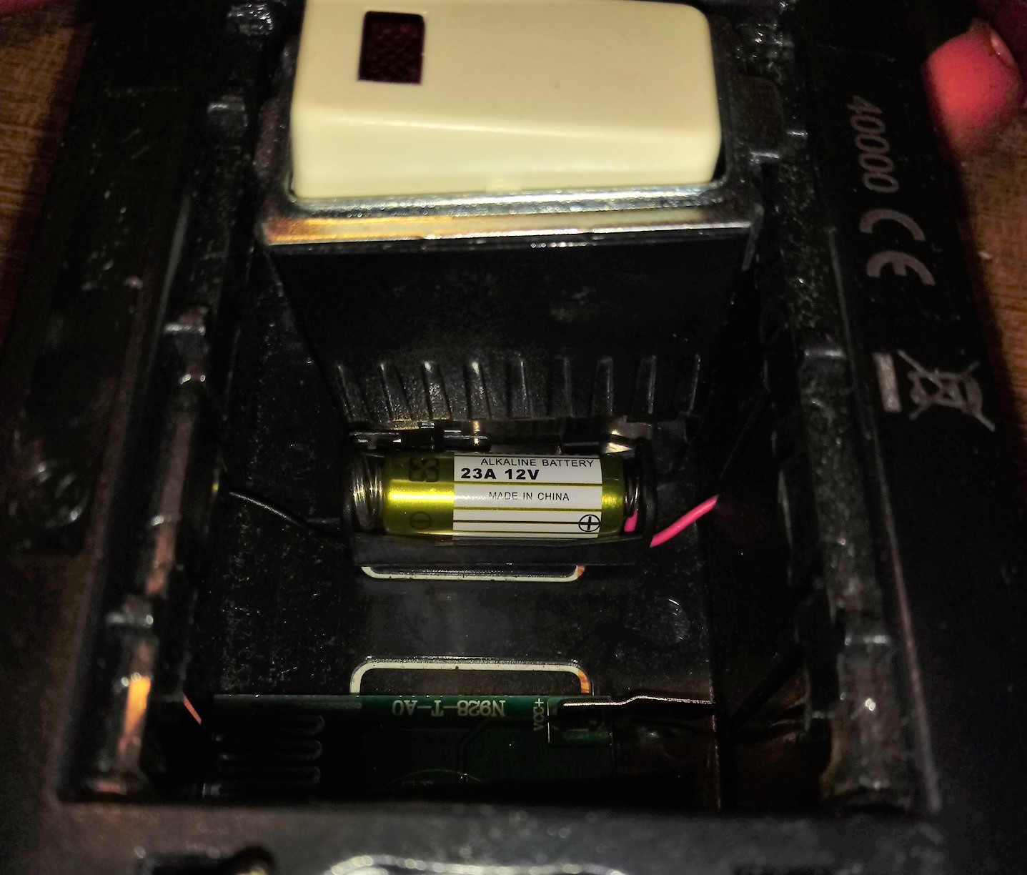

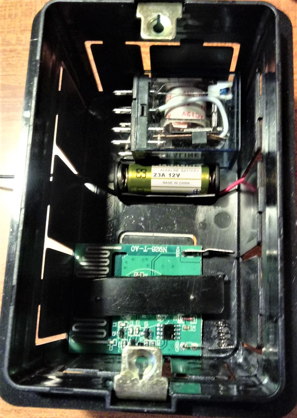

per cui ho adottato una soluzione "draconiana" tenendo schiacciato l'interruttore grazie ad un pezzetto di plastica, utilizzando le due vitine che originariamente fissavano la basetta alla carcassa... passando fra l'altro nei medesimi fori originali.
Recupero totale degli elementi
Ho dovuto utilizzare una custodia per la batteria 12V tipo A23 dato che in mancanza della carcassa questa non aveva più l'alloggiamento.
Grazie all'eliminazione della carcassa del pulsante il tutto misura solo un paio di centimetri di spessore e può stare comodamente in una qualsiasi scatola di derivazione.
I campanelli (due in dotazione) con un ottimo volume (regolabile) si posizionano in qualsiasi presa 220 V. in un raggio di 500 m.

Tanto per rendere l'idea degli spazi occupati
allego immagini del posizionamento in una cassetta 503,
la stessa che conteneva il cicalino/ronzatore originale
