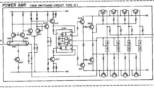

Ho un vecchio amplificatore Pioneer M90 che un bel giorno, dopo 33 anni di onorato servizio (sono il secondo proprietario) ha fatto un "fumetto" ed ha smesso di funzionare!
Identifico velocemente il guasto: fusibile bruciato, 2 transistor di potenza ed una resistenza sull'emettitore di uno dei due transistor bruciati. Non mi pongo molte domande, l'età avrà sicuramente degradato il componente attivo e si è guastato... capita!
I componenti non sono facilmente reperibili nei negozi, dovrei orientarmi su alternativi ma... commetto un clamoroso errore: vado sul famoso sito di aste online. Cavolo, qui ancora trovo i transistor a parità di sigla e produttore. La fretta è cattiva consigliera. Acquisto quanto necessario, arrivano... sono nuovi, perché testarli?... sostituisco i transistor e gli altri passivi; accendo. In un secondo fa fiamme, fumo e scintille... Ottimo risultato!!
L'acquisto di 2 transistor "fake" ha distrutto: tutte le resistenze della Power Board comprese quelle in ceramica, 5 transistor degli otto presenti (sono otto per canale su due schede separate) tra NPN e PNP, i transistor di potenza sulla scheda switch oltre ad altre resistenze minori ed il PA0016, l'unico integrato presente con targa Pionner che regola le tensioni!
Insomma un vero disastro!
Ora ho iniziato la ricostruzione.

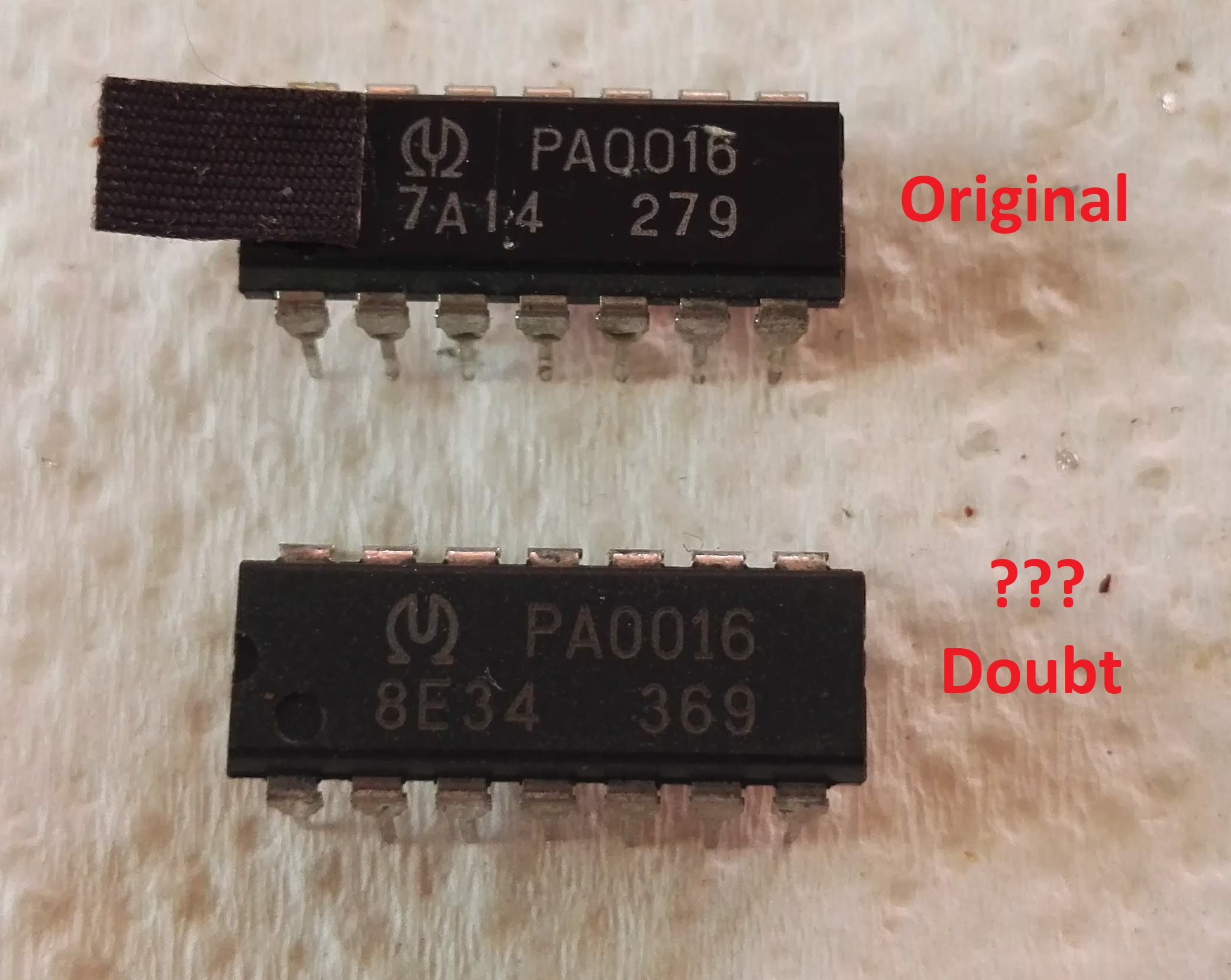

il PA0016 mi sa che ti toccherà comprarlo su ebay, col rischio di prendere un'altra fregatura
I transistor invece, se non trovi gli originali, puoi cercare degli equivalenti, controlla anche che sia simile anche l'hFE

il PA0016 l'ho acquistato da un venditore che GIURA sia originale ma avendolo comprato proprio su ebay il dubbio mi perseguita!
Oltretutto il logo Pioneer è leggermente diverso.
Guarda:

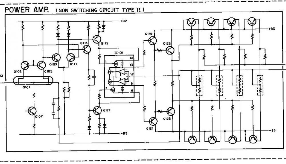

Ho provato anche una discutibile misurazione di valori ohmnici ai piedini del PA ma forse anche a causa della sua progettazione, non ottengo valori confrontabili/attendibili... variano da PA a PA (ne ho 2 nuovi ed uno ancora funzionate)... IC101
L'unico modo è inserirlo nel circuito e verificare che le tensioni rispettino quanto previsto... spero non sia un'altra catastrofe!
I transistor li ho sostituiti con dei compatibili partendo proprio dall' hfe.
Gli originali 2SC3907 e 2SA1516 sono stati sostituiti (tutti e 16) da 2SC4793 e 2SA1837 sempre Toshiba.

hai sostituito due transistor da 12 Ampere con due da 1 Ampere
altra fiammata in arrivo

Ho scritto una stupidata!!!
Ho sbagliato il "copia incolla"!
I transistor nuovi sono Toshiba 2SA1962(O) e 2SC5242(O)...
Mi è venuto un colpo!! (li ho anche già montati)

Luridbeatle ha scritto:I transistor nuovi sono Toshiba 2SA1962(O) e 2SC5242(O)...
allora ok, sono perfetti-
