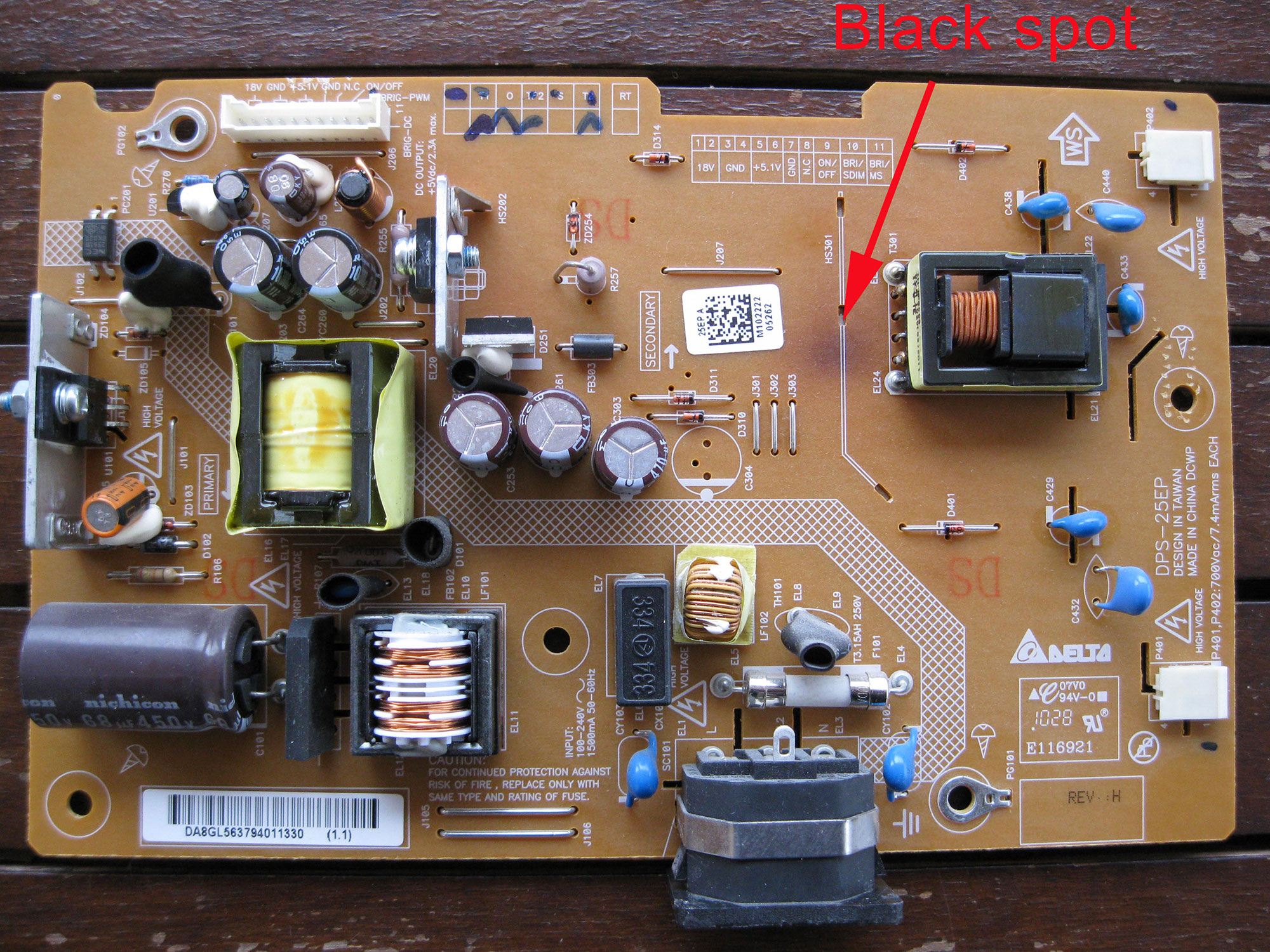

Ciao a tutti,
Ho un monitor LG W2242TE che ieri ha iniziato a produrre un ronzio proveniente dal retro dello schermo in corrispondenza dell’alimentatore: in concomitanza con l’emissione di questi rumori, l’immagine sulla parte alta destra risultava attraversata da disturbi, inoltre si sentiva un leggero odore di bruciato.
Seguendo alcune istruzioni su Youtube ho ispezionato l’alimentatore DPS-25EP, notando una macchia scura visibile in foto, probabilmente dovuta al surriscaldamento dell’elemento sottostante.
Sulla base delle foto visibili ai link a fine post, riuscite a darmi qualche indicazione ?
https://i.imgur.com/Kh5yqvb.jpg
https://i.imgur.com/AiKAhUc.jpg

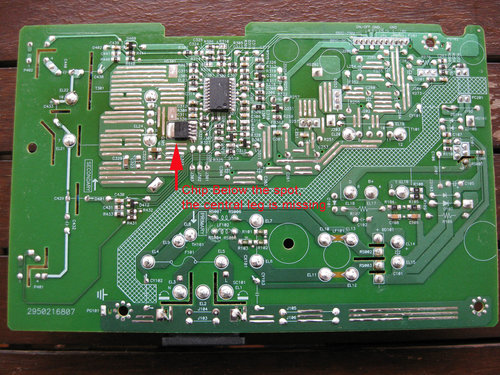

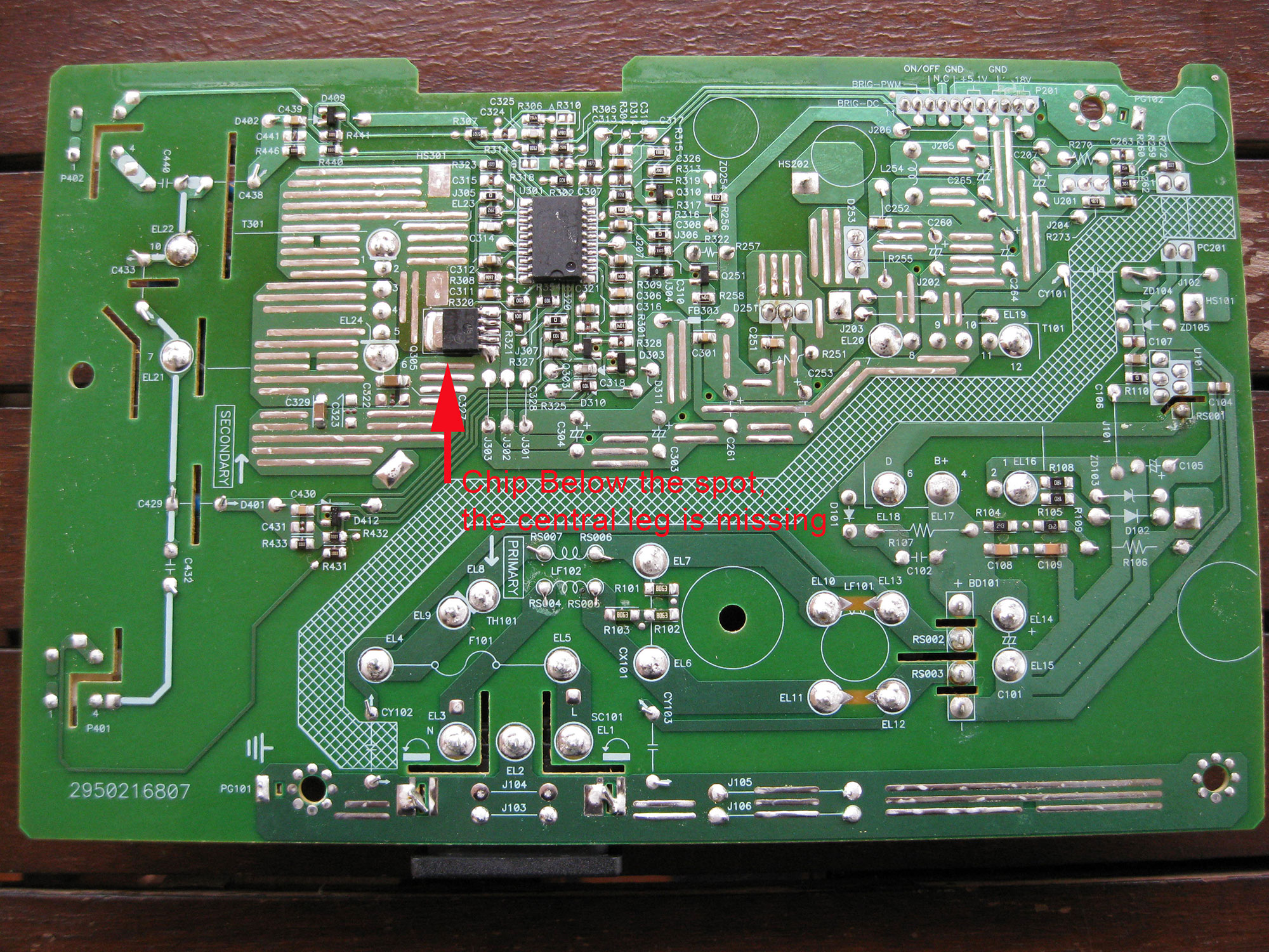

Messaggioda Foto Utenteelettrongl » 6 nov 2018, 12:50
Scusate, i componenti sul PCB possono essere viste nelle immagini sottostanti:
Macchia scura sul PCB
Componente sul retro della macchia

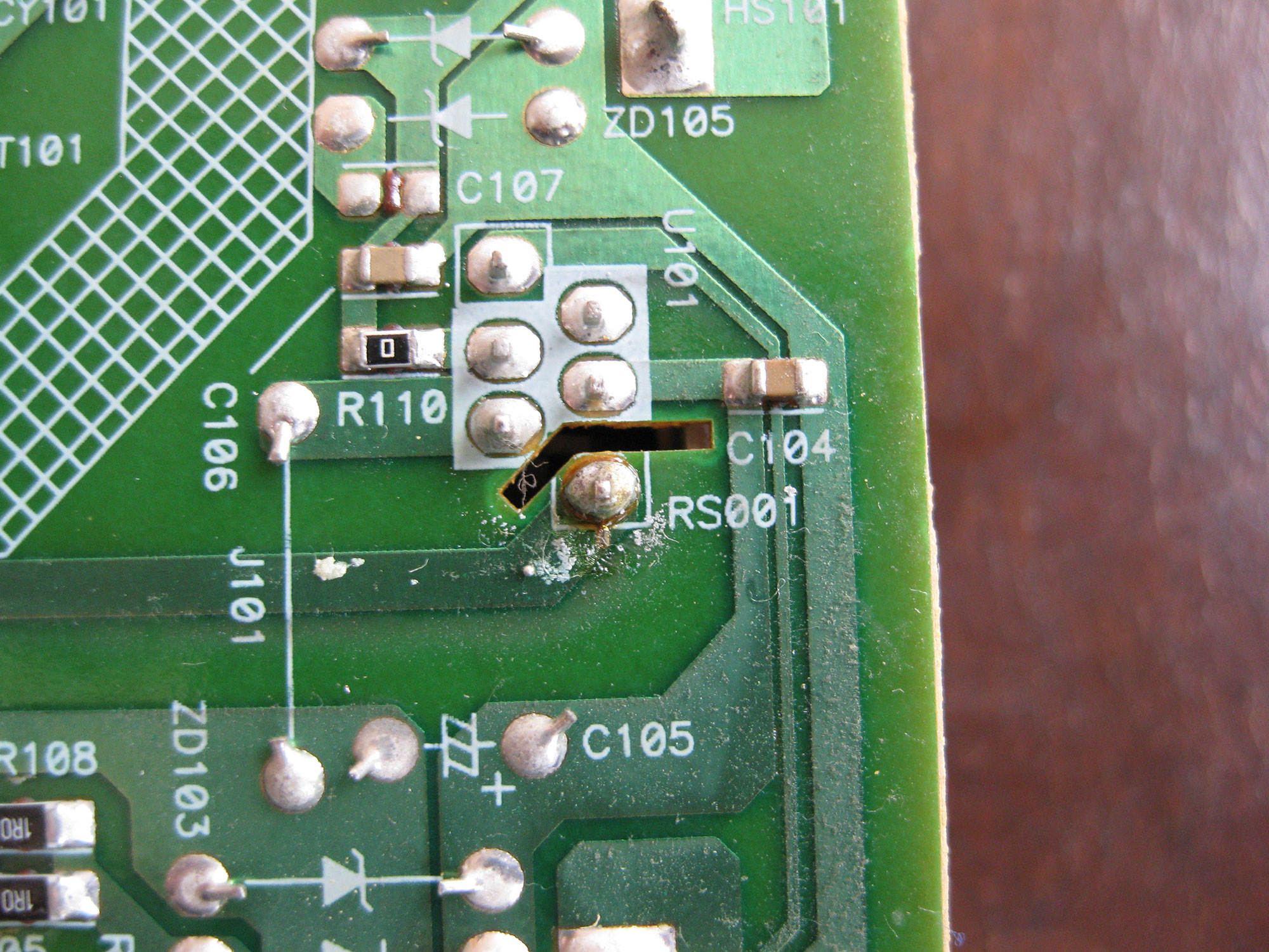

[4] Re: Monitor PC con probabile problema all’alimentatore
Messaggioda Foto Utentebrabus » 6 nov 2018, 14:02
Quel componente sembra sanissimo, non lo toccherei. Vedo invece una saldatura orrenda sulla destra, in corrispondenza della serigrafia RS001. Com'è dal vero?

[5] Re: Monitor PC con probabile problema all’alimentatore
Messaggioda Foto Utenteelettrongl » 6 nov 2018, 19:22
brabus ha scritto:Quel componente sembra sanissimo, non lo toccherei. Vedo invece una saldatura orrenda sulla destra, in corrispondenza della serigrafia RS001. Com'è dal vero?

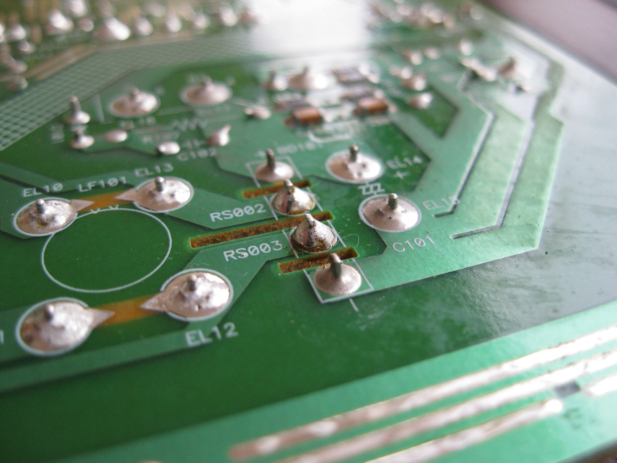

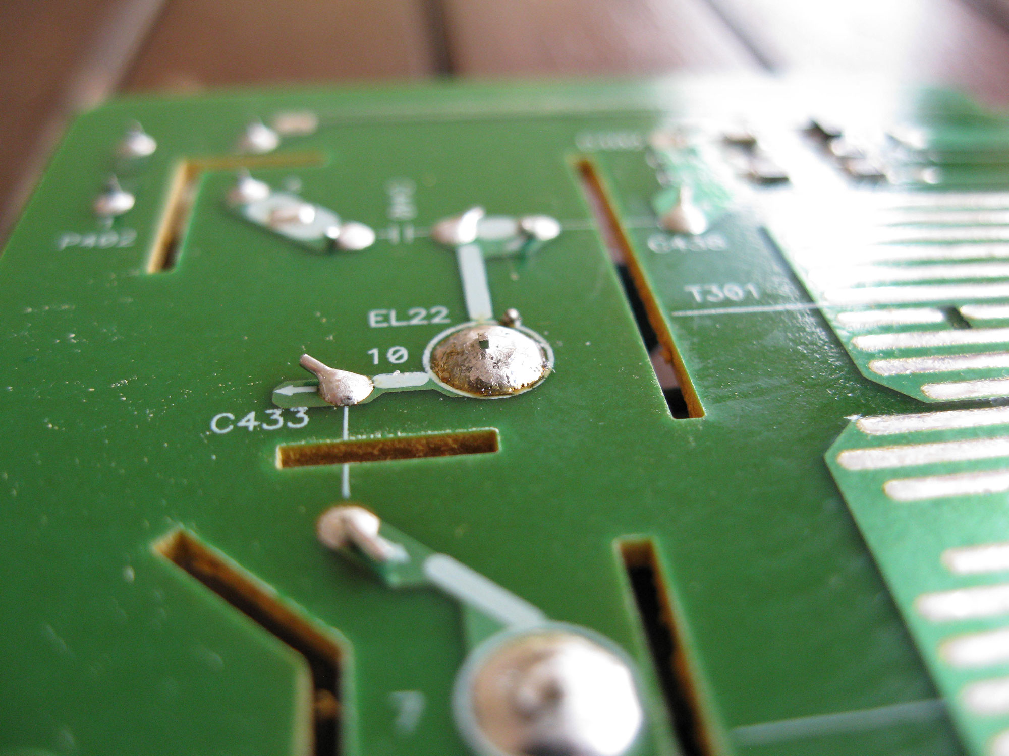

Ecco il dettaglio della saldatura RS001 e di alcune altre che gli assomigliano:
Saldatura RS001
Saldatura RS002 e RS003
Saldatura EL22

[6] Re: Monitor PC con probabile problema all’alimentatore
Messaggioda Foto Utenteelettrongl » 7 nov 2018, 16:57
Nessuno mi sa dire nulla ?

[7] Re: Monitor PC con probabile problema all’alimentatore
Messaggioda Foto UtenteFedib » 7 nov 2018, 17:03
Rifai le saldature che sembrano fredde e cambia tutti gli elettrolitici al secondario e vedi se cambia qualcosa

[8] Re: Monitor PC con probabile problema all’alimentatore
Messaggioda Foto Utenteelettrongl » 7 nov 2018, 18:37
Fedib ha scritto:Rifai le saldature che sembrano fredde e cambia tutti gli elettrolitici al secondario e vedi se cambia qualcosa
Proverò a fare come dici.
Ha incominciato a darmi questo problema anche l’anno scorso con l’arrivo del clima freddo, solo che questa volta si è aggiunto anche l’odore di bruciato …
Quindi mi dite che quella macchia scura che ho indicato con la freccia nella prima foto potrebbe essere normale ?

[9] Re: Monitor PC con probabile problema all’alimentatore
Messaggioda Foto Utentebrabus » 7 nov 2018, 18:54
Il freddo potrebbe essere un buon indizio per partire proprio dai condensatori, come menzionato da Fedib.
La macchia scura secondo me è normale, oppure detto diversamente: non inizierei da lì la mia analisi, basandomi unicamente sulle foto condivise qui. Una misura all'oscilloscopio potrebbe essere senz'altro d'aiuto, ma parliamo di una indagine decisamente più approfondita.
