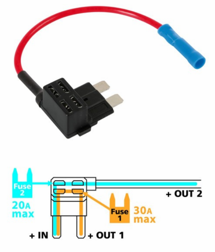

La presa 12 volt (o presa accendisigari, come la vogliamo chiamare) consente di utilizzare dispositivi che assorbano un massimo di 10 A (120 watt nominali) e il fusibile di protezione della linea è in genere da 15 o da 20 A.
Secondo me, la soluzione migliore è quella di realizzare un circuito a parte per le prese USB, prelevando però l'alimentazione da quella prevista per la presa a 12 volt nella scatola portafusibili.
Potresti ad esempio utilizzare un morsetto "rubacorrente" come questo:
Portafusibili per fusibili lamellari.
Se il fusibile originale è ad esempio da 20 A, lo sostituisci con uno da 15 A, e per la nuova presa USB ne metti uno da 5 A (o anche meno). Per la massa puoi utilizzare un quasiasi punto metallico della carrozzeria che non sia elettricamente isolato e offra un buon ancoraggio meccanico.

mtguido ha scritto:Quindi potrei montare quel rubacorrente sul fusibile numero 48 da 20A, che dovrebbe essere questo [...]
Sì, dovrebbe essere quello. Per essere sicuro, staccalo e controlla che non ci sia tensione nella presa a 12 volt.
Dove quello da 15 e dove quello da 5?
Con riferimento alla figura nel post [7], il fusibile da 15 A va messo nella posizione "Fuse 1", mentre quello da 5 A nella posizione "Fuse 2"

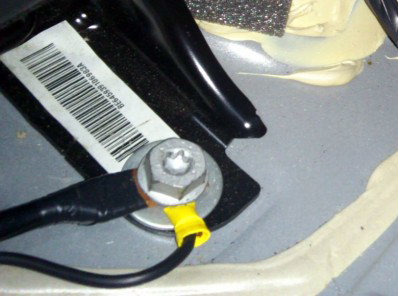

Il negativo della presa USB lo metto invece a massa. Ma dove?
Devi trovare una parte metallica dell'auto che è sicuramente a contatto con la massa (ossia con il polo negativo della batteria). Dovresti cercare da qualche parte (dove ti viene meglio) un bullone avvitato ad una parte metallica della carrozzeria, meglio se già utilizzato per collegare una massa. Sviti il bullone, ci metti un occhiello fissato al cavo (come quello con isolante giallo in figura), riavviti il bullone.
Collegamento su massa esistente (immagine da Internet).
Collegamento su massa esistente.jpg (82.35 KiB) Osservato 6588 volte
