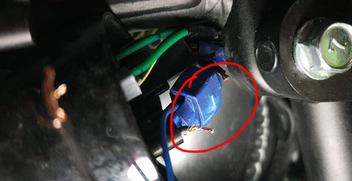

ciao ragazzi, ho una bella gatta da pelare. premetto che sono totalmente profano riguardo l'argomento, quindi vi pregherei di darmi consigli il più possibile accessibili.
oggi stavo montando dei led sulla mia moto e per sbaglio ho tranciato in due un cavo proveniente dallo stop posteriore, ho preso quindi un altro cavetto per fare una piccola prolunga, ma il problema è che il cavo dello stop è cosi corto che alle due estremità non riesco ad "annodare" le parti in rame con lo spezzone di cavo. Come posso fare? Ci ho provato per più di un'ora ma niente, non si annodano e quindi non posso nemmeno mettere il nastro isolante e terminare il lavoro.
lunedi devo andare a lavoro e senza lo stop non posso nemmeno prendere la moto!

Non sono sicuro di aver capito... hai tagliato il cavo vicinissimo alla sua uscita dal faretto?
Su una moto intrecciarli e chiudere col nastro non mi sembra molto affidabile, dovresti infilare ciascun conduttore in un pezzo di guaina termorestringente, saldarlo all'altro capo e poi far scorrere la guaina sulla zona saldata e farla restringere scaldandola (es col saldatore stesso non troppo caldo)

metto una foto che si capisce meglio. come vedi ci sono due fili, prima quello era un cavo unico, poi l'ho tagliato per errore, li ho pelati provando ad unirli ma erano troppo corti e cosi ho preso un pezzo di filo per fare una prolunga, ma l'estremità in rame della "prolunga" non riesco ad annodarla alla relativa estremità del cavo dello stop che vedi in foto; e questo vale per tutte e due le estremità. Non ho saldatore e non ho nemmeno elettricità nel box, non so più che pesci prendere! :cry:

wutrut ha scritto:ma il problema è che il cavo dello stop è cosi corto che alle due estremità non riesco ad "annodare" le parti in rame con lo spezzone di cavo
appena modificato dopo aver visto foto:
potresti tagliare due sezione di un mammut e serrare gli spezzoni da un lato e dall'altro della sezione mammut; in seguito ricopriresti accuratamente con nastro o con gomma al silicone.

tu dici che cosi può funzionare?

Invece del mammuth procurati quei mammuth speciali che non "rompono" i trefoli, la vite agisce su una lamina che sciaccia il trefolo in maniera indiretta...
Chi si ricorda come si chiamano? Marca Cembre, li trovi nei rivenditori di materiale elettrico

non so proprio cosa siano, so cosa è il mammuth perché ho trovato una foto in internet. se quello può funzionare domani lo prendo e provo

I cavi mi sembrano piuttosto solidi, cosicchè credo che tu possa usare i mammut senza timore; comunque fissalo se puoi con una fascetta o simile per evitare vibrazioni.
