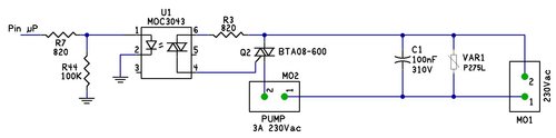

Salve,
devo azionare per pochi secondi, una pompa a 230Vac con un microprocessore, che ne pensate di questa soluzione?

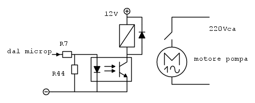

dei triac c'è poco da fidarsi,hanno un comportamento imprevedibile,a volte basta poco per farli intervenire senza essercene bisogno,forse sarebbe meglio utilizzare un relè:
