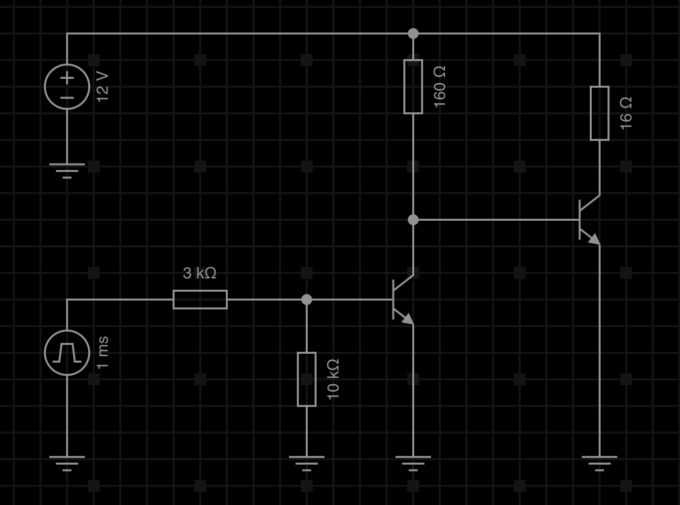

Buona sera a tutti,
Ho realizzato il seguente circuito dove il generatore di funzioni è in realtà un segnale di Arduino. In casa avevo i classici 2n2222 e dei nec882 quindi ho sfruttato questi due in cascata per pilotare un carico da 16.
Su banco funziona tutto ma ho l’effetto indesiderato che se Arduino è disalimentato e la linea 12V è attiva, il carico 16ohm allora è attivo. C’è qualche sistema che potrei adottare senza cambiare tipologia di transistor?

Come da regolamento del forum, gli schemi vanno realizzati in FidocadJ.

Potresti mettere i transistor in Darlington anzichè in cascata però il comando dovresti invertirlo dal programma.

collega la R da 10 kohm a +12 V e metti l’altra R da 1 kohm invece che 3kohm.
