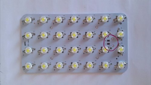

salve ragazzi, mi occupo di elettronica base, ma mi trovo davanti a un dilemma: ho un modulo led da 28 W e mi viene consigliato, dalla scheda tecnica del modulo, di accoppiare un dissipatore da 15 °C/W. In poche parole non so cosa vuol dire... come faccio a dimensionare un dissipatore per ottenerne uno da 15 °C/W ? Che superficie di scambio termico dovrà avere il dissipatore?
Spero possiate aiutarmi.
grazie in anticipo

Rtermica è un parametro caratteristico del dissipatore devi cercare un dissipatore che abbia Rt<= a 15°C/W
Il valore dipende dalla geometria dal materiale ecc.ecc..
Non fare un calcolo scolastico anche perché avrai una resistenza termica dovuta all'accoppiamento dissipatore piastrino (oltre a quella dei led col piastrino) Più bassa è la resistenza meglio è perché a parità di potenza da dissipare scalda meno. Per contro per avere bassa resistenza devi avere superficie di dissipazione ampia quindi devi trovare il compromesso.
Alternativa usare aria forzata aggiungendo una ventola anzichè aria libera Anche in quel caso la documentazione del dissipatore dovrebbe dirti di quanto varia la resistenza termica in funzione della velocità dell'aria.

ciao ti ringrazio. Ma io ho già comprato un dissipatore e non so che resistenza abbia, mi chiedevo se ci fosse un modo a partire dal materiale e dalla superficie di scambio, per determinarne la resistenza
La risposta è sì puoi fare ma non credo sia una cosa facile dipende dal materiale dalla superficie esposta dallo spessore delle alette (se ci sono) dal fatto che la distribuzioen di calore non sarà uniforme. Insoma un calcolo preciso è un casino ti conviene cercare la documentazioen di quello che hai acquistato.
Se invece lo hai recuperato da qualche parte puoi solo provare con metodo empirico..
Cerca sul sito dei costruttori ad esempio qui un profilo simile.

con prova empirica nel dettaglio cosa intendi? sai come fare per determinarlo empiricamente?
No, io per metodo empirico pensavo di collegarlo e vedere quanto scalda....

ma mi sembra difficile ricavare la resistenza così... spiegami come procederesti

Il calcolo della resistenza è complesso dipende da diversi parametri
Non vuoi cercare il profilo del tuo dissipatore tra i prodotti di qualche azienda, cosa che ti aiuterebbe a stabilire più o meno le caratteristiche del tuo dissipatore.
L'unica via è quella di provare e sentire se scotta col ditino
non hai la termocamera per valutare esattamente la distribuzione delle temperature sul dissipatore e sul piastrino.
Altro non mi viene in mente mi spiace.
Le strade sono due o si leggono prima le specifiche e poi si acquista di conseguenza oppure si cerca di combinare con quello che c'è (giuro lo faccio anche io) ma in questo casosi va un poco alla "viva il parroco".

Qui trovi un calcolatore che con le misure del tuo ti puo dare un idea di massima
Poi come ti è gia stato detto la strada piu semplice (siccome lo hai gia comprato) è montarlo e verificare quanto scalda.
