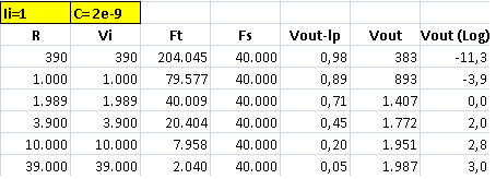

La frequenza di taglio del solo circuito RC diminuisce (maggiore attenuazione del segnale a 40 kHz) all'aumentare di R
MA
La tensione V del generatore "sale" all'aumentare della resistenza R ( V = I * R)
I due effetti si "compensano". Vediamo come nella tabellina seguente.
A fornte di una tensione di uscita del filtro passa basso Vout-lp che diminuisce all'aumentare di R si ha che la tensione di uscita complessiva del vircuito Vout aumenta all'aumentare di R.
In particolare con 3900 ohm (Ft= 20404 Hz) si ha una tensione di 1772 mentre con 1989 ohm (Ft = 40009 ohm) si ha un tensione di 1407.
Con 3900 ohm si ha 2 dB sopra il valore che si ottiene con 1989 ohm (0 db),
Ciao, grazie mille per la tua risposta, anche se non sono riuscito a seguirti nel tuo ragionamento. Da quello che ho capito del tuo ragionamento, nella tabella che mostri tu consideri come variabile la resistenza R per determinare se il circuito e' un passa basso o meno.
giusto? Questo passaggio non lo capisco, di solito io considero la frequenza come variabile se devo capire se il circuito e' un passa basso o un passa alto. il tuo ragionamento, quando usi thevenin non mi torna nemmeno, dal momento che dopo che hai usato il theorema di thevenin per trasformare il generatore di corrente in tensione, ottieni il tipico RC passa basso. Poi continui ancora a considerare la resistenza R come la variabiile per determinare se il circuito e' un passa basso o meno. (Questo mi ha confuso parecchio). il ragionamento che ho fatto io sul circuito iniziale era che se considero la tensione sul resistore la mia variabile di uscita e il generatore di corrente l'input del circuito, allora per basse frequenze il condensatore e' un circuito aperto e' non da alcun effetto, per cui Vout=I*R alle alte frequenze il condensatore si comporta come un cortocircuito per cui Vout=0. Questo e' chiaramente il comportamento di un circuito passa basso.no? il variare della resistenza dovrebbe solamente variare il valore la frequenza di taglio del filtro. Mi rispiegheresti il concetto in un altro modo? Anche perche' ho provato a simularlo con LT-SPICE e mi da la funzione di trasferimento di un passa basso. A presto

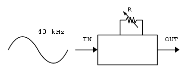

Limitiamoci - per ora - al fatto che il ricevitore e' un generatore di corrente (con corrente di uscita I) (senza capacita' in parallelo) con una resistenza in parallelo (quella scelta dal progettista) Fig. 1a
Ritieni che sia corretto (e concordi) che possa trasformare il circuito di Fig. 1a in quello di Fig. 1b in cui il generatore e' di tensione (con tensione di uscita V = I * R) e resistenza di uscita R?
Ti faccio fin d'ora notare che, variando l'impedenza (R), puoi tener fissa I e variare V oppure tener fissa V e variare I. Secondo me la scelta dipende dalla fisica che genera il segnale.
In base a quanto postato dall'OP io immagino un sistema come in figura qui sotto.
Ho uno "stimolo" a frequenza e ampiezza fissa e studio la risposta di tale sistema in funzione della variazione di R
