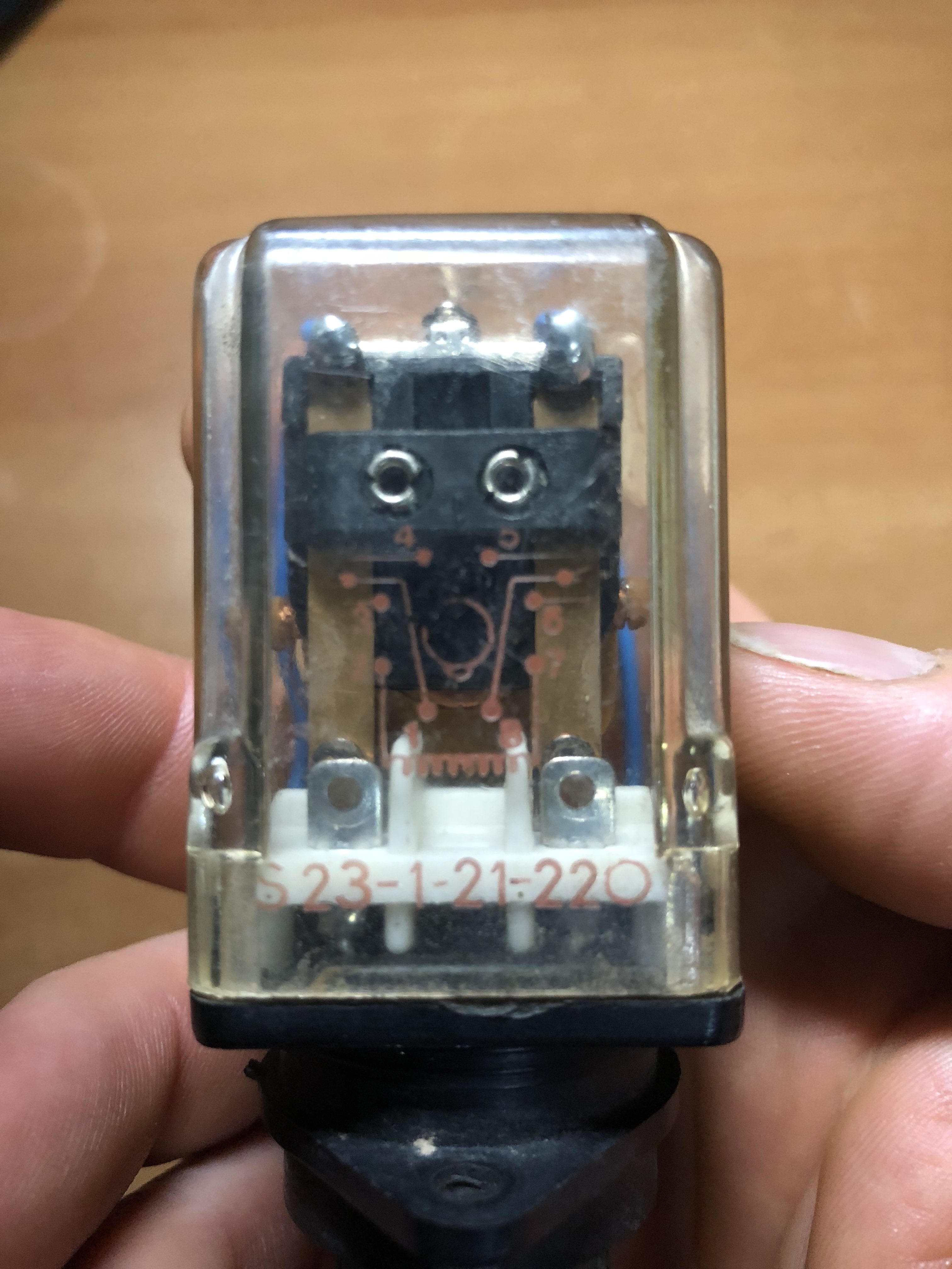

Messaggioda Foto UtenteFabiano71 » 24 feb 2019, 1:04
setteali ha scritto:Metti un relè in parallelo al motore e sfrutti il contatto NC per comandare questo
questo può andare bene?
40 1 4
Messaggi: 158
Iscritto il: 3 lug 2018, 15:04
[9] Re: SSR alimentato a 220 V
Messaggioda Foto Utentesetteali » 24 feb 2019, 12:10
Si questo relè va benissimo!
Puoi alimentare il timer che hai acquistato e con il suo relè controlli la tua elettrovalvola.
