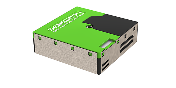

e piu avanti, ho trovato questo dispositivo della sensirion
https://www.sensirion.com/environmental-sensors/particulate-matter-sensors-pm25/
che (ovviamente) viene descritto come migliore di tutti i precedenti.

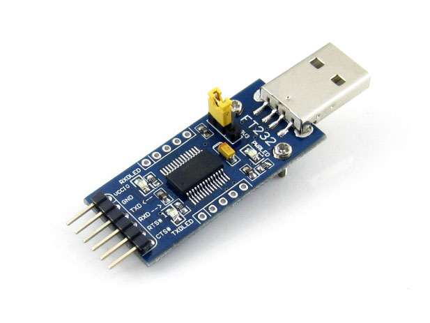

Adesso stavo cercando di capire come si fa a leggere l'output di tali sensori
Negli articoli , viene suggerito di utilizzare un'interfaccia USB-UART
Qualcuno di questo forum mi potrebbe spiegare in parole piu semplici possibili in cosa consiste questa interfaccia?
dalle immagini capisco solo che visto che ha un connettore USB, forse posso collegarla ad un PC(e questa la dice lunga sulle mie conoscenze di elettronica :mrgreen: )

Si puoi farlo. Puoi usare esattamente la board indicata nella foto.
Per il resto è tutto nelle tue mani.

Pero' se devo essere onesto mi sono un po perso in una marea di protocolli , livelli logici, livelli fisici che ho trovato nelle spiegazioni online.
Un po me l'aspettavo, perche' mi era gia' successo altre volte di perdermi in questi meandri :D , e forse anche per questo avevo anticipato la cosa chiedendo in questo forum una spiegazione semplice, per quanto possibile...
E per semplice intendo:
nella figura vedo che da un lato ci sono sei piedini con varie etichette Rx/Tx etc, e dall'altro c'e' un connettore USB, che nella variante 2.0 ha 4 piste (lo so xche x capire come erano fatti ne ho gia tagliuzzati parecchi :mrgreen: ), di cui le due laterali sono di alimentazione 5V ( fili rosso e nero) e i due centrali (filo bianco e verde) immagino siano per la trasmissione dei dati
ecco quello che mi manca, in parole povere, e' capire cosa fa la parte che sta in mezzo... :D
(e forse x questo sarebbe sufficiente sapere come arrivano i dati da una parte e come escono dall'altra...)
ed infine, mi piacerebbe sapere se esiste un software ' generico ' in grado di leggere i dati provenienti dalla USB... e se esistesse x android sarebbe anche meglio cosi potrei collegare il sensore allo smartphone...
grazie!

Posso dirti che i due contatti centrali dell' USB (Data+ e Data-) sono speculari/complementari/non so come si dica, in poche parole quando su uno c' è un livello alto sull' altro c' è un livello basso.

lodovico ha scritto:ecco quello che mi manca, in parole povere, e' capire cosa fa la parte che sta in mezzo... :D
È un comune convertitore USB a UART TTL 232.
Se cerchi in rete FTDI 232 datasheet trovi i datasheet del famoso convertitore della FTDI, anche se ovviamente non è detto che il tuo convertitore usi quello dato che non si vede dalla foto.

lodovico ha scritto:xche sui 6 piedini arriva sincrona e da USB esce asincrona? (o viceversa?)
Proprio perche di mezzo c' è un convertitore...... :mrgreen:
Scherzi a parte, il convertitore è qualcosa di abbastanza complesso, non è solo un adattatore di piedinature diverse.
Immagino ci sia un generatore di clock una memoria che permetta di fare da buffer viste le diverse velocità di trasmissione e ricezione, qualcosa che adatti i livelli dei segnali e chissa cos' altro....

Foto Utentelucaking , ho trovato in rete ad un prezzo accettabile (intorno 35 euro) quel sensore pm1.0/pm2.5/pm4/pm10
della azienda Svizzera sensirion
che pare essere preciso piu di altri sensori di quel tipo , piu datati e Cinesi
Il relativo datasheet e' questo:
datasheet
da cui si evince che il sensore comunica attraverso interfaccia uart o i2c
e stavo cercando di capire se era possibile per comandarlo utilizzare un connettore uart USB del tipo in figura, e se esisteva un programma semplice per inviare comandi/ leggere il risultato, preferibilmente da uno smartphone anziche da un PC
non so se centra qualcosa/puo essere utilizzato, ma sul play store ho trovato software di questo tipo:
https://play.google.com/store/apps/details?id=com.gp.uartfree
l'idea e' collegare sensore + adattatore uart-usb (figura sopra) + cavo OTG + smartphone android su cui e' installata la suddetta app
voi cosa dite? sono compatibili?
