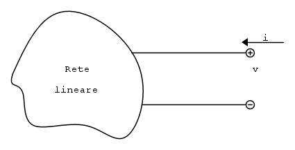

Messaggioda Foto UtenteEdmondDantes » 12 mar 2019, 23:54
Consideriamo la seguente situazione
e desideriamo calcolare la rete equivalente minima di Helmholtz-Thévenin.
La caratteristica di queste rete minima e' (convenzione dei generatori):
v=\textup{E}_{eq}-\textup{R}i
(Abbiamo applicato il teorema. Quello che segue sono solo metodi operativi per calcolare le incognite del problema).
I parametri da determinare sono \textup{E}_{eq} e R.
Con una prova a vuoto sei in grado di calcolare o misurare Eeq
\textup{E}_{eq}=\textup{v}_{0} con i=0
Per determinare R (resistenza del bipolo equivalente) e' necessario eseguire una prova in corto circuito e calcolare o misurare la corrente di corto circuito
i_{c}=\frac{\textup{E}_{eq}}{R} con v=0
Dato che Eeq e' gia' nota dalla prova a vuoto, possiamo calcolare R
R=\frac{\textup{v}_{0}}{i_{c}}
Comprendi che il metodo non e' sbagliato?
Bisogna gestire le eventuali problematiche che nulla hanno a che vedere con il teorema.
Per affrontare il problema e' possibile utilizzare anche una sorgente di corrente di prova i_{p} che alimenti i morsetti di ingresso della nostra rete lineare e misurare o calcolare la tensione v_{p} ai loro capi (non e' più' solido: e' un'alternativa).
Il rapporto fra questi due termini e' la resistenza equivalente cercata:
R=\frac{v_{p}}{i_{p}}
In questo secondo caso, pero', devi disattivare tutte le sorgenti attive della tua rete lineare da ridurre. Hai ottenuto la rete passiva.
Se la tua rete di partenza e' già passiva allora utilizzi direttamente questo secondo metodo. In questo caso pero' non fai altro che applicare il metodo delle semplificazioni successive (usualmente) e la rete equivalente di Helmholtz-Thévenin e' semplicemente un bipolo resistivo.
