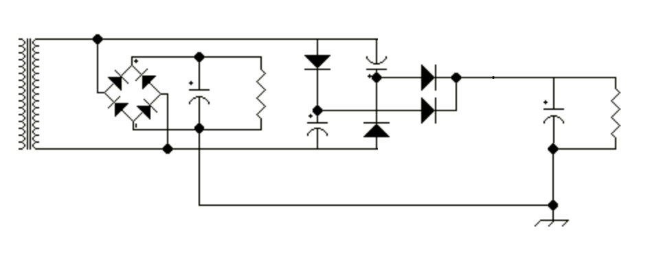

Messaggioda Foto UtenteKagliostro » 21 apr 2019, 21:34
Siate pazienti, sono diversi giorni che sto litigando con dei sassi (presenti in uno dei miei reni) che non vogliono saperne di darmi tregua
In un altro momento avrei sopperito alla mia carenza di teoria (leggasi ignoranza) semplicemente prendendo il saldatore e provando praticamente
So che si possono ricavare diverse tensioni da un alimentatore dotato di un trasformatore con presa centrale collegata a massa, ma non so se sia possibile se il trasformatore non dispone di una presa centrale

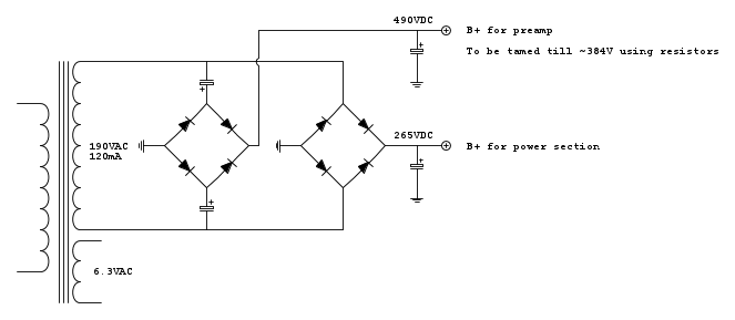

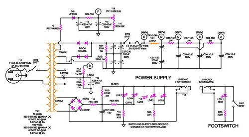

Questa è la versione del circuito per cui chiedo un parere
K
p.s.: OK, un minimo di chiarimento sull'uso

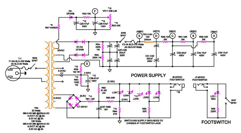

Non è infrequente che circuiti di amplificatori a valvole (per uso musicale) abbiano l'anodica attorno ai 450-500V per alimentare le valvole di potenza, tale tensione viene abbassata per alimentare le valvole della sezione preamplificatrice (nel caso della SLO da circa 490V a circa 385V)
Ora, volendo ricavare un amplificatore di potenza ridotta dallo stesso schema, si possono adottare valvole finali di piccola potenza che, molte volte, accettano un'anodica sui 250V
Per mantenere la stessa intonazione alla parte preamplificatrice è bene mantenere la tensione del circuito originale, quindi o si dispone di un trasformatore particolare o si può abbassare l'anodica per le finali con un circuito a mosfet
Visto che nel mio caso dispongo di qualche trasformatore in grado di fornire la tensione corretta per le piccole valvole finali pensavo se si poteva usare un circuito duplicatore per innalzare la tensione sino ad un valore dal quale poi poter ottenere quella necessaria per il preamplificatore tramite dei semplici filtri RC (vedi schema di partenza qui sotto) (ovviamente il salto al ribasso non è poco ma visto che tutto il pre consumerà circa 15mA ....)

In sintesi, cos'è che vuoi e da cosa?
6.401 4 5 7
Messaggi: 4837
[3] Re: Alimentatore "due tensioni" con duplicatore-Funzionerebb
Messaggioda Foto UtenteKagliostro » 21 apr 2019, 22:42
Ciao Foto UtenteAZZZ

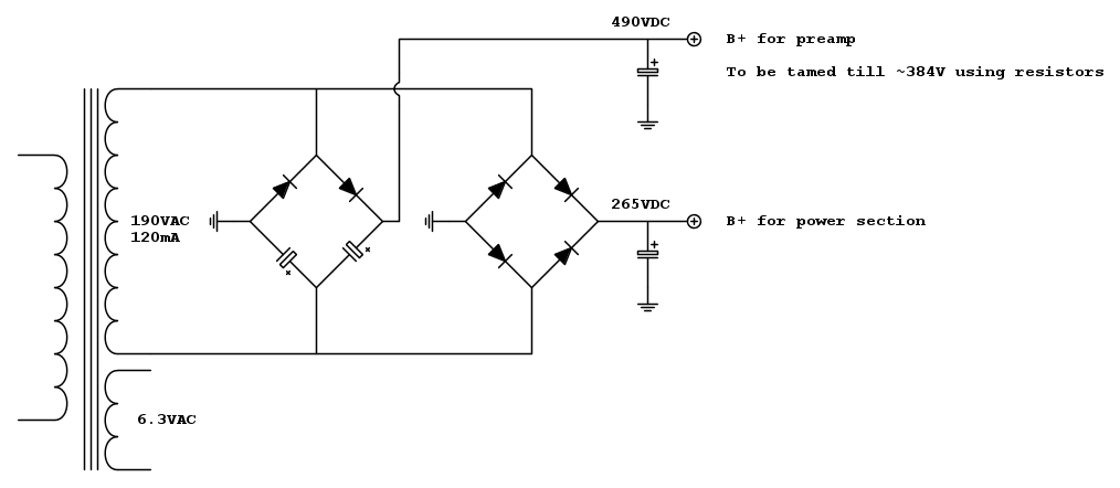

mi servono due tensioni da un trasformatore con un unico secondario
nello specifico
~490V (che poi porto a ~385V su un consumo di 15mA)
e
~260V
K

il trasformatore è quello che vedi nello schema disegnato con FidocadJ che ho messo nel primo post

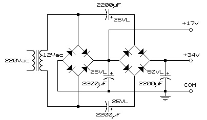

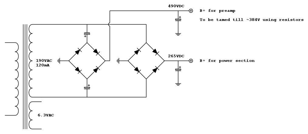

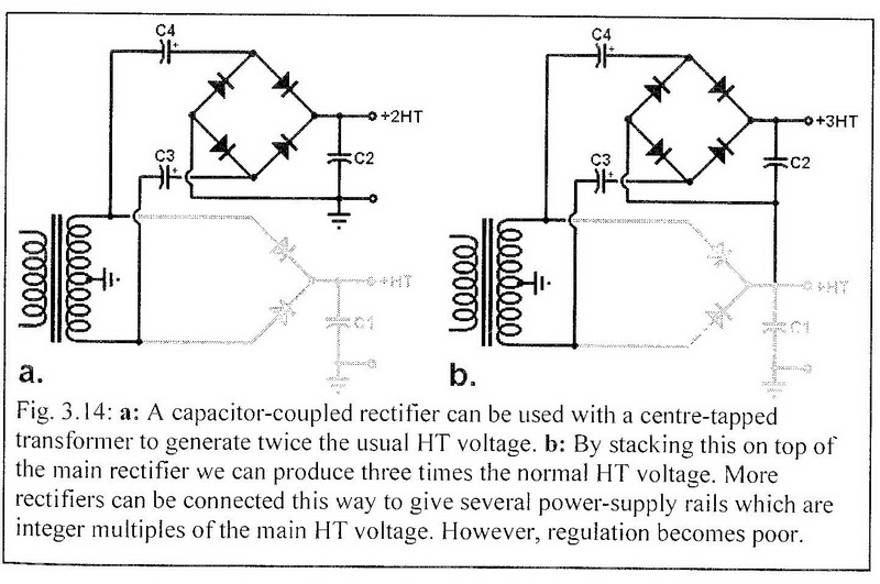

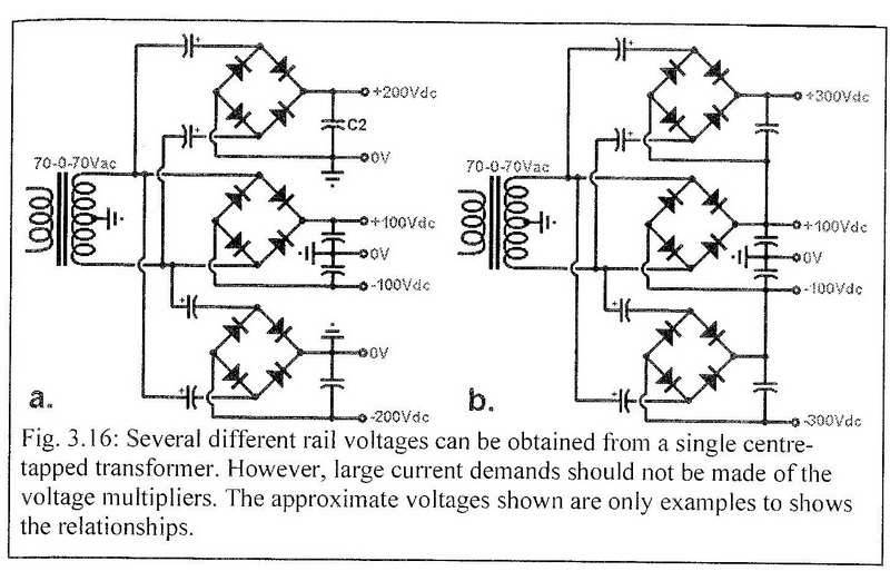

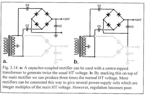

Forse ho trovato la soluzione qui
http://www.bunkerofdoom.com/lit/4x8/
lo schema giusto dovrebbe essere questo
che ridisegnato, altrimenti faccio confusione nel leggerlo, dovrebbe, salvo errori, essere questo
K

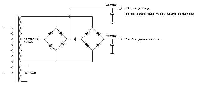

A questo punto sono ulteriormente confuso, ho trovato questo vecchio schemino di Crapella
http://www.webalice.it/crapellavittorio/electronic/duplica.htm
K

Messaggioda Foto Utentesetteali » 21 apr 2019, 23:33
In effetti era da un po' che non ti leggevo, ci stavo pensando in questi giorni, sento da te il problema che ti assilla e ti faccio tantissimi auguri, anche per una risoluzione veloce.
Per quanto riguarda il post, io non sono all'altezza di @AZZZ e nemmeno di valutare e trovare una risposta alla tua domanda, ma lo schema ultimo che hai messo in [ 5 ], mi sembra che possa fare quello che hai bisogno.
Pertanto tienilo di conto e appena puoi, provalo ! spero presto.
Tra l'altro è molto interessante e lavorando con circuiti valvolari, può senz'altro venire utile.
