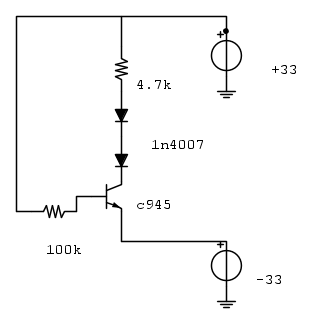

Messaggioda Foto Utentematxx » 24 giu 2019, 18:49
salve a tutti, ho provato questo circuito ma il transistor è andato a fuoco!!!
Il circuito è il seguente:
qui il datasheet del transistor
http://www.ges.cz/sheets/2/2sc945.pdf
Dalla simulazione fatta con Multisim
avrei dovuto avere una Ic di circa 11 mA, e una Vce di circa 9v, dal datasheet si può vedere che la ic max è di 150mA e che la Vce max è di 50 V.
chi mi aiuta a capire come mai si è bruciato i transistor? grazie a tutti.

Messaggioda Foto UtenteAZZZ » 24 giu 2019, 19:13
Vedo una tensione applicata tra base ed emettitore di ben -33V ! E senza neppure una resistenza in serie alla Base.
Che siano questi il motivo ? :mrgreen:

Messaggioda Foto UtenteAZZZ » 24 giu 2019, 19:21
oppure... da datasheet leggo che Vebo massima non deve andare oltre i +5V, nel tuo schema anche girando i poli del generatore in basso hai comunque superato abbondantemente i limiti sopportabili dalla giunzione B-E.

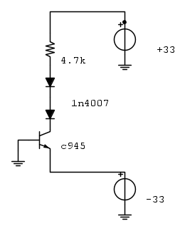

Messaggioda Foto Utentematxx » 24 giu 2019, 20:15
Ok grazie, ho fatto delle modifiche al circuito.
praticamente ora ho (sempre con valori di simulazione)
Vcb di circa -0.7v
Vce di circa 0v
Veb di circa -0.7v
ho una vbe di circa 0.7v quindi il transistor è in zona lineare giusto?

Messaggioda Foto UtenteAZZZ » 24 giu 2019, 20:38
Oddio, così su due piedi non so se adesso è in zona lineare, devi calcolare la corrente di base e di conseguenza la corrente di collettore in base alla hfe dichiarata dal datasheet... intanto fammici pensare e intanto tu ricalcola questi valori (e non fidarti dei simulatori, usa piuttosto carta+penna+calcolatrice+cervello ;-) )

Messaggioda Foto UtenteAZZZ » 24 giu 2019, 20:54
intanto mi sto studiando il datasheet che hai linkato, notando quanto segue:
" VCEO Collector-Emitter Voltage 50 V " :-k
E' pur vero che stai polarizzando la base con una corrente di circa 0.65mA ottenendo tra le ipotesi più estreme di hfe dichiarata in base al modello del transistor una corrente di collettore dai 46mA fino a 460mA teorici... controlla anche tu.

Messaggioda Foto UtenteAZZZ » 24 giu 2019, 21:00
Conti alla mano, quel transistor è in saturazione! Il carico che hai messo nella migliore delle ipotesi fa scorrere quasi 14mA, quindi anche la hfe più bassa dovrebbe garantire la saturazione e una Vce prossima a 0V
