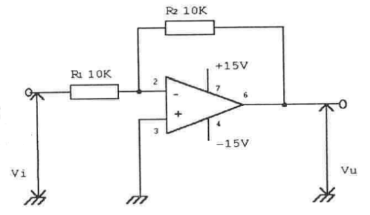

Buongiorno, dovrei testare il CMRR e altre caratteristiche di un amplificatore isolato e mi è sorto un dubbio.
La configurazione che vorrei usare per testare il CMRR è quella differenziale (che è quella usata negli amplificatori normali), volevo chiedere se, la retroazione, diventa un problema nel caso degli operazionali isolati e quindi devo trovare un metodo per misurare le varie caratteristiche senza di essa o se non crea problemi.

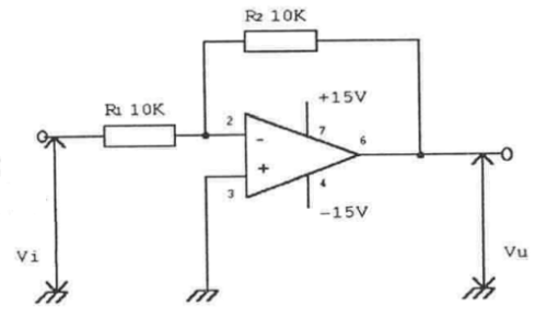

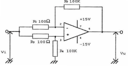

Intanto ti ringrazio della risposta, ho provato a dare un'occhiata in internet e riesco a trovare solo circuiti di test per amplificatori operazionali, che per il test di CMRR, corrente di offset, slew-rate etc.. usano appunto circuiti retroazionati come quelli che ti ho allegato.

E' assolutamente opportuno retroazionare l'opamp per misurarne il CMRR, il valore del suo guadagno ad anello aperto è troppo incerto per poter fare stime accurate.
Sul tuo ultimo cirucito, togli le resistenze da 100ohm, cortocircuita tra loro gli input + e - (così da sopprimere il modo differenziale), applica una sinusoide in ingresso e misura l'uscita. Così puoi stimare il CMRR

Gian140 ha scritto:volevo chiedere se, la retroazione, diventa un problema nel caso degli operazionali isolati
Gli amplificatori isolati hanno di norma l'amplificazione fissa e non vanno retroazionati.
La cosa dovrebbe anche apparire ovvia: che senso ha isolare in un verso se dopo si mette una rete per portare il segnale nel verso opposto? Si perde l'isolamento.
