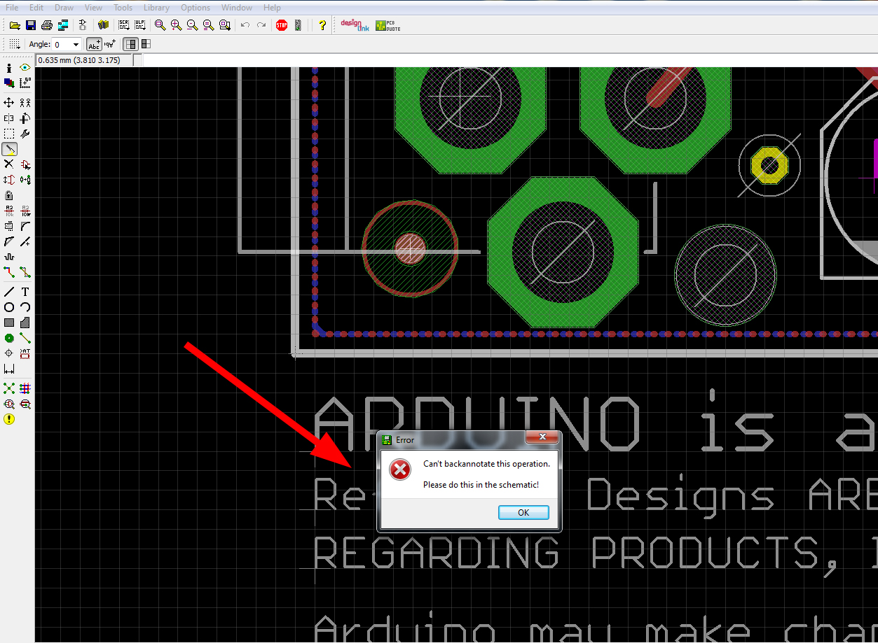

Estimati colleghi, devo mandare in produzione alcune schede per l'assemblaggio di alcuni componenti SMD.
La ditta mi ha detto di inserire nello schemtico e nella board i fiducial, altrimenti non possono procedere con la saldatura automatica.
Io utilizzo Eagle, ho eseguito sia lo schema sia la board.
Go inserito nella libreria "fiducial.lbr", ho inserito i fiducial sia nello schematico sia nella schermata BRD.
Mi hanno detto che i fiducial devono avere un diametro di max 3mm e ai bordi il solder mask, così in fase di incisione delle PCB, la parte ramata viene scoperta.
Io non so se ho fatto tutto bene, ma quando importo il file gerber in un sito online (per test)
https://www.pcbgogo.com/GerberViewer.html
non so se il solder mask c'è o meno..
Datemi voi un suggerimento
Eagle, fiducial

Chi monta le mie schede mi chiede di indicare i fiducial anche sul "layer pasta" utilizzato per fare la lamina, credo gli serva per centrare PCB e lamina.
Ciao Lux, si infatti mi hanno detto che serve la lamina per posizionare e saldare la pasta per i componenti.
Su Eagle, nei layer non ho visto nessuna dicitura "pasta".
Come faccio?

Quello necessario per la lamina dovrebbe essere tCream

Adesso credo mi manchi l'ultimo ostacolo: praticamente possiedo in Eagle lo schema originale di Arduino Uno R3, nella schermata BRD vedo n° 3 fiducial, clicco con la "i" di Eagle per leggere le informazioni dei fiducial e leggo che si trova nella libreria SMARTPRJ.
Però tra le librerie di Eagle non esiste.
Come/dove posso recuperare la libreria "Smartprj"?

Layout ha scritto:Come/dove posso recuperare la libreria "Smartprj"?
Non ti serve una libreria intera per un singolo oggetto (il fiducial). In ogni caso, essendo presente, può essere copiato, spostato, cancellato a piacere. Se proprio non trovi la libreria e non ne puoi fare a meno, cosa di cui dubito, visto che il fiducial ce l'hai, puoi esportare tutti i componenti del progetto sotto forma di libreria usando l'ULP exp-project-lbr.ulp. In alternativa in rete trovi trovi facilmente fibrerie di fiducials con cui rimpiazzare l'originale. 2 secondi di ricerca ed ho trovato questa libreria che ne contiene diversi

Io ho provato a fare questo: aprire la schermata BRD di Arduino, tasto destro su uno dei Fiducial, copia, vado sulla pagina principale di Eagle, carico il mio progetto (quindi abbandono quello di Arduino), bacchetta magica, ma non mi incolla nulla.
Eagle ha le sue fisime: il copia incolla tra progetti si può fare solo con la funzione "group". Apri il solo file BRD, evidenzi il fiducial con group, tasto destro -> copy group.
Apri il solo file BRD del nuovo progetto -> Paste.
Se successivamente apri anche il flie SCH vedrai che la scheda rimane congruente con lo schema

Ciao Edgar, ho provato a fare come mi consigliavi tu (copy: group) ma mi esce fuori un messaggio di errore
