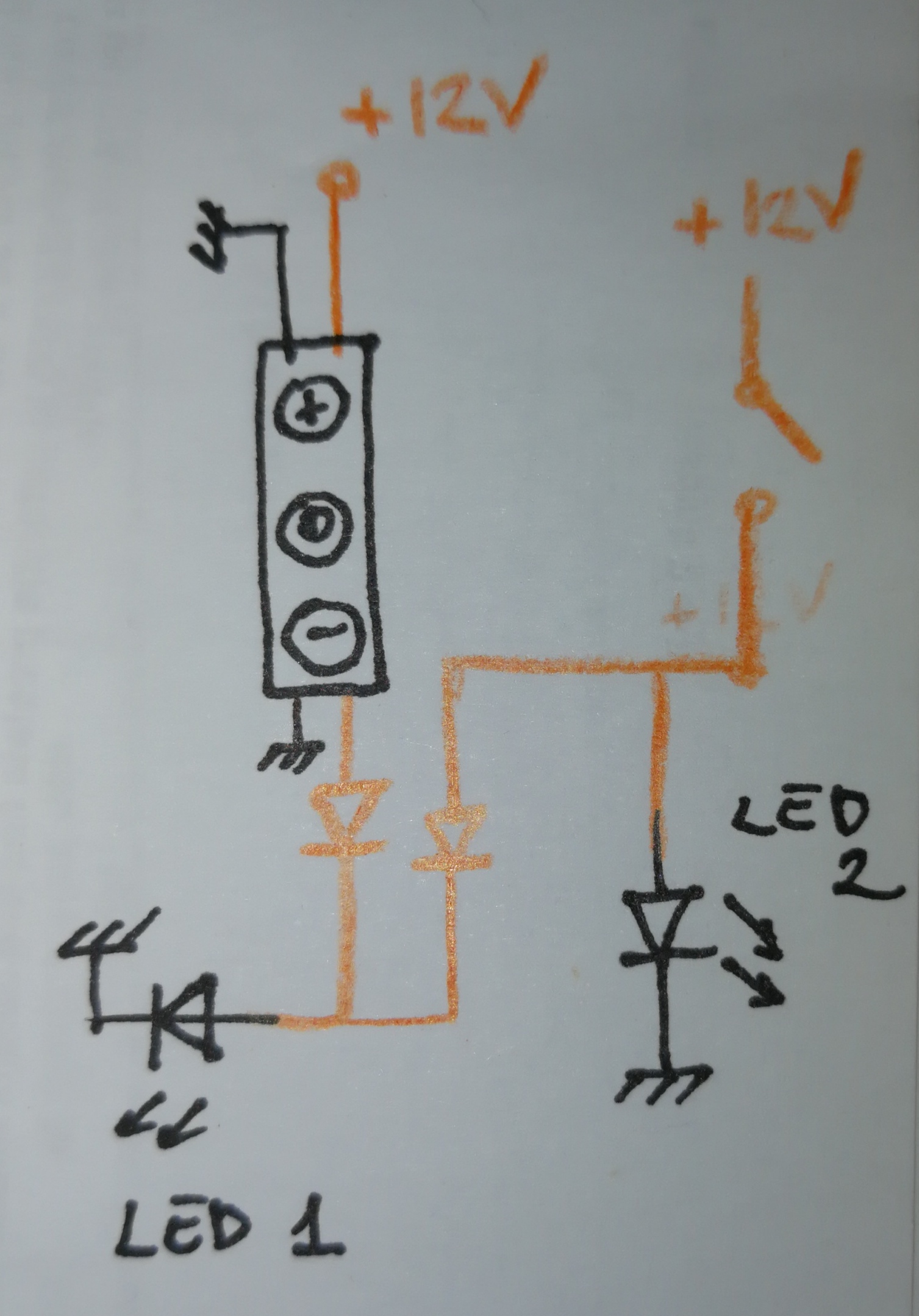

Ciao a tutti.
Devo comandare due strisce led a 12v, in modo che entrambe possano essere spente o accese a piena potenza, ma una delle due deve anche essere costantemente dimmerata anche se l'interruttore della piena potenza é su off. Pensavo di utilizzare come dimmer un mini controller a 3 pulsanti come quello in figura, e di utilizzare dei diodi per impedire che il PWM vada all'altra striscia e che i 12v vadano all' uscita PWM.
Il circuito che realizzerei é come quello in figura, il dubbio che ho é se i diodi (ho a disposizione dei 1n4007) sono capaci di bloccare il PWM o se qualcosa passa lo stesso vista la frequenza.

Nel tuo schema (che avresti dovuto fare con FidoCadJ come da regolamento del forum... ), se i diodi eseguissero senza problemi la funzione voluta, non andrebbe come vuoi tu perché la strip coll'interrruttore in serie non riceverebbe mai il PWM... il diodo "centrale" che peraltro è di troppo sarebbe in polarizzazione inversa.

Ma é esattamente quello che voglio, il PWM lo deve ricevere solo il led 1.

Vero scusa, avevo capito male la richiesta.
Tuttavia devi considerare che i diodi introducono una caduta di tensione, quindi se funzionasse, quando chiudi l'interruttore le due strip non risulterebbero a piena potenza in quanto risulterebbero alimentate a circa 11 V.

La caduta di tensione di 1V non sarebbe un problema, ho detto piena potenza per brevità ma anche se arrivano 11V anziché 12 non importa :)
Quello che non so è se appunto i diodi sono in grado di bloccare il PWM, non vorrei quando l' interruttore è spento trovarmi la strip 1 dimmerata come previsto ma anche un leggero bagliore sulla 2 non so se mi spiego.
Gli 1N400X hanno un tempo di recupero inverso troppo grande per funzionare con un PWM. trova degli Schottky.

O un doppio deviatore...
