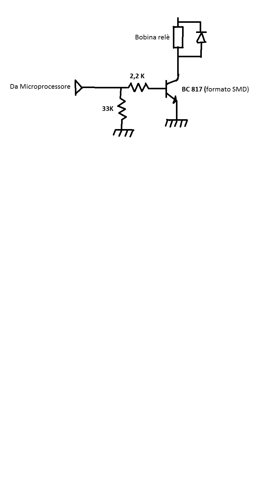

Salve a tutti, mi chiamo LUCA e avrei un quesito da porvi sul pilotaggio di un relè a mezzo di microprocessore e transistor.
Nel lavoro che svolgo mi sono ritrovato a sostituire un piccolo relè da circuito stampato installato a bordo della scheda di un dispositivo elettronico a microprocessore.
Nella scheda sono in realtà presenti due microprocessori, un PIC 24HJ64 e un PIC 33FJ128GP.
Essendo la scheda multistrato non sono riuscito a capire esattamente chi dei due microprocessori piloti il relè.
Lo schema è rappresentato nell'allegato file Paint dove la funzione della resistenza da 2,2K, del transistor e del diodo mi son chiari mentre la cosa che non capisco è lo scopo della resistenza da 33K inserita tra l'uscita del microprocessore e la massa (prima del resistore da 2,2K e del transistor).
Ringrazio fin d'ora chi riesce a farmi sapere qualcosa.
buon weekend
Non saprei,non ho voglia di leggermi le caratteristiche dei PIC, forse l'uscita del microprocessore chiude sul +alimentazione, il resistore serve a tenere l'uscita bassa per evitare che correnti di perdita finiscano nella base del transistor e lo mettano debolmente in conduzione. O_/

Non ho tempo di guardare le porte del tuo micro, ma se l'uscita del micro fosse configurata Open Collector verso il positivo servirebbe come pulldown.
oppure a monte della resistenza non c'è solo il pin del micro.....

Di solito quella resistenza si mette perché durante il reset del micro (per esempio all’accensione) tutte le uscite si portano in Hi-Z, per cui basterebbe una piccolissima corrente in base per far scattare il relè in modo non voluto, situazione che si vuole evitare.

PietroBaima ha scritto:Di solito quella resistenza si mette perché durante il reset del micro (per esempio all’accensione) tutte le uscite si portano in Hi-Z,
E' vero. Al boot le porte sono flottanti.
Mi è pure capitato un problema del genere, che risolsi appunto così, ma non mi è venuto in mente.
