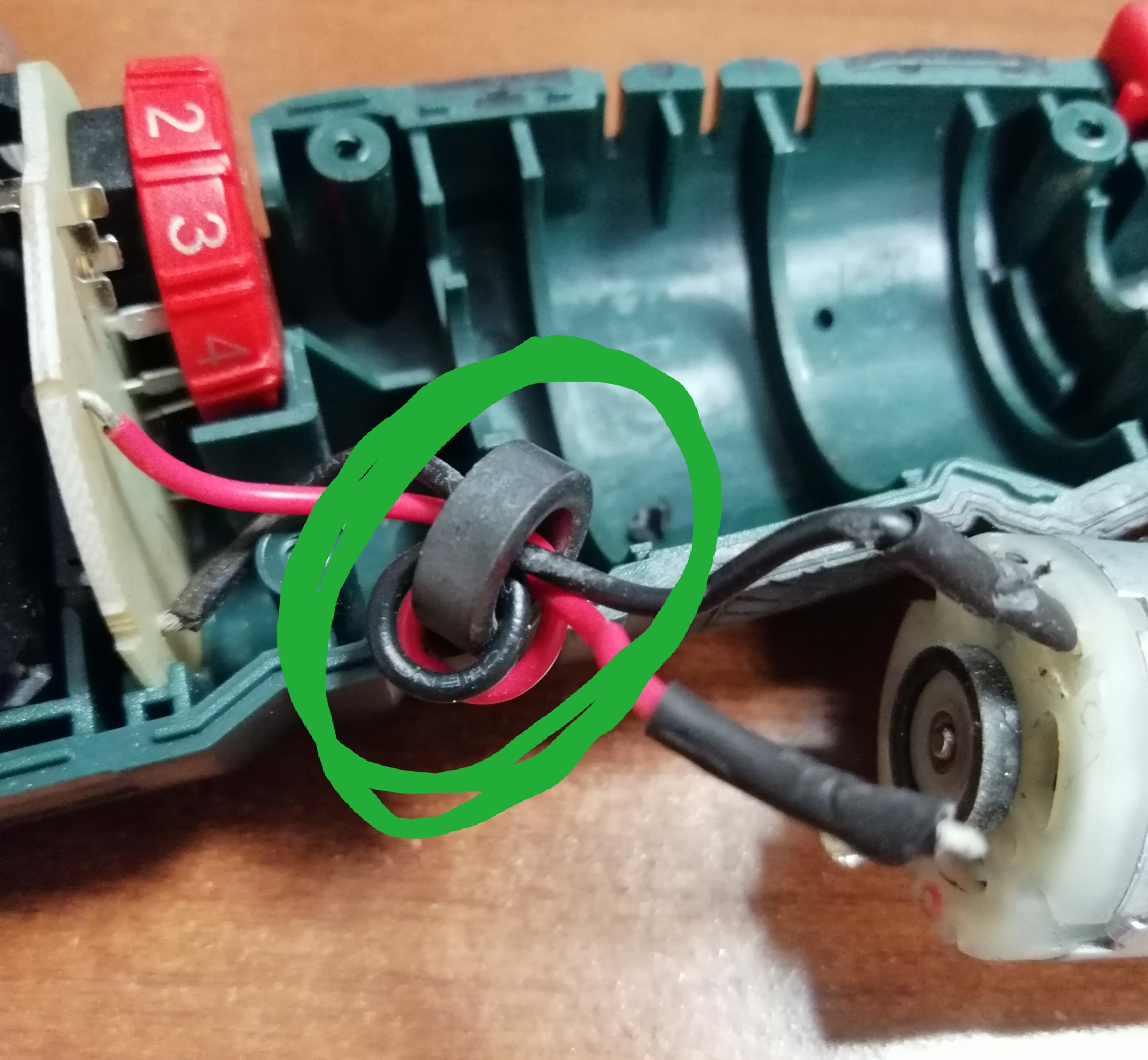

Oggi ho smontato una levigatrice a penna per individuare un malfunzionamento. Ho trovato un componente che nn conosco, potete dirmi cos'è e a cosa serve? O è un semplice anello con funzione meccanica.
Allego una foto con il componente cerchiato di verde?

Ferrite bead ("perlina di ferrite"), le spire dei conduttori avvolte in quell'anellino, che altro non è che un nucleo di ferrite, formano un filtro di modo comune che ha lo scopo di bloccare o quanto meno ridurre i disturbi generati dalla commutazione delle spazzole del motore che altrimenti verrebbero iniettati a ritroso nella alimentazione e quindi in rete.

Grazie, molto esauriente.
