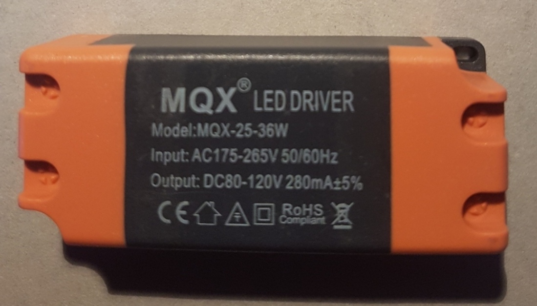

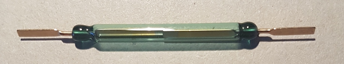

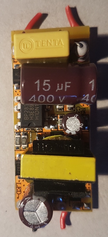

Salve a tutti, sto cercando di accendere e spegnere una plafoniera a LED da 30W (alimentata a 220 V con il suo driver) tramite una calamita che aziona un contatto reed in un'ampolla di vetro. Il problema è l'extracorrente che si verifica in apertura del contatto che fa la scintilla ed a volte il contatto rimane incollato. Ho cercato di mettere uno snubber in parallelo al contatto, ma non è servito a nulla. Ho provato a cambiare i valori del condensatore e della resistenza, ma non cambia nulla, la scintilla rimane. Ho provato a guardare il circuito del driver cinese ed ho visto che una fase della 220 passa da una resistenza da 22 Ohm in serie ad un condensatore da 0,1mFd. Ho provato a aggiungere uno snubber in più in parallelo all'alimentazione, ma non ho trovato miglioramenti. Sono in cerca di consigli......grazie. Lo snubber che ho aggiunto è il classico condensatore (provato con 1nF, con 10nF, con 30nF) con resistenza (provato con 22Ohm, con 39 Ohm 2W) in serie, il tutto collegato in parallelo al contatto reed. Allego le foto del maledetto driver e del contatto reed.
P.S. Pensando che la velocità di commutazione del contatto reed con la calamita fosse troppo bassa, ho provato a sostituire il contatto reed con un relè comandato a parte; nessun miglioramento, il contatto del relè è rimasto incollato nonostante lo snubber sul contatto.

Quell'ampolla reed non è adatta a commutare l'alimentatore, con il reed dovresti controllare un circuito dedicato con un relè .

attenzione, noto che il LED driver ha (ed è strano) una tensione di uscita molto elevata e potenzialmente pericoloso, quindi occhio!
Commutare tensioni continue non è semplice, forse bisogn ausare dispositivi di altro tipo, per esempio un relè come h ascritto setteali
[4] Re: Snubber
richiurci ha scritto: (ed è strano)
Non è strano, probabilmente per ridurre le perdite pilotano tanti LED in serie.

- Per la tensione elevata, è vero, ma considera che sono 150 led in serie.

- Per l'ampolla reed ne ho altre in altri circuiti (DC) che commutano anche relè senza problemi.

Potrebbe, comunque, essere un problema di in-rush current, dovresti provare con un NTC in serie di una decina di ohm (a freddo)

Il relè che ho usato per provare è un relè con la bobina a 220Vac che eccito/diseccito tramite l'ampolla reed e la calamita. Il relè funziona bene e l'ampolla non rimane incollata né attivando, né disattivando il relè. A rimanere incollato è il contatto del relè (10A 250V) con o senza snubber in parallelo al contatto. Avevo usato quel relè perché era l'unico che avevo in casa (anche se troppo grosso per il compito che deve svolgere).

Mi e' sembrato di capire che il rele reed sia stato messo sul lato di output del driver dei led. Essendo probabilmente un circuito a corrente costante al primo tentativo di distacco dei contatti la tensione potrebbe elevarsi di colpo, creando cosi' un arco. Rimedio non e' semplice: io provererei con condensatori in parallelo ai contatti senza resistenza. Inoltre si potrebbe ipotizzare una extratensione per un carico di tipo induttivo, in questo caso si potrebbe rimediare con un diodo shottky in antiparallelo ai contatti.
