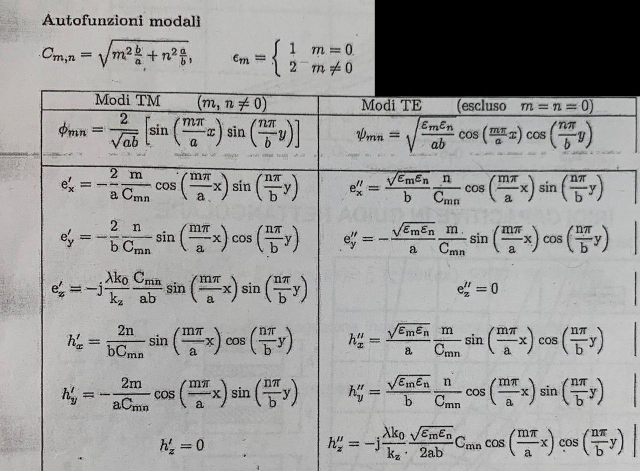

max(e10) l'ho calcolato attraverso la seguente formula derivante da tabelle sulle autofunzioni modali (allego anche quelle):
max(e10)=\sqrt{\frac{2}{ab}}

Le autofunzioni modali che hai indicato si applicano alle guide rettangolari non ai cavi coassiali che viaggiano in TEM. Secondo me stai facendo un po' tanta confusione fra guide e coassiali.
