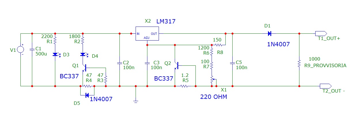

PS io mi sono fatto il caricatore per conto mio, con il sistema CC-CV (costant current-costant volt) se sei interessato avrei lo schemino da qualche parte, ma senza bilanciamento come detto.

Se metti una di queste schedine dovrebbe bastare un semplice alimentatore corrente costante con tensione max stabilizzata pari a 4,2 V x numero celle. Basta un circuito con LM317 piu' un po' di roba attorno. Quel caricatore Imax B6 indicato in uno dei tuoi post va bene se hai le batterie fuori da un pacco, perche' dovresti ogni volta collegare la piattina per il bilanciamento.

Ho preparato su Microcap lo schema del caricatore batterie al Litio. Impiega un integrato LM317 regolato in tensione tramite il trimmer X1 in modo da fornire 4,2 V x numero celle in OUT+.Il transistor Q2 assieme alla resistenza R5 regola la corrente di uscita dell'alimentatore. La corrente limite e' data dalla formula 0.7 / R5 per cui con questo valore 0,7 /1,2 = 580 mA circa. Mentre aumenta la tensione ai capi della batteria la corrente diminuisce, e quando la caduta di tensione su R5 diventa minore di 0,6 V l'unica cosa che limita la corrente e' la tensione su cui e' regolato il LM317. Quindi si passa da una regolazione di carica a CC (constant current) ad una regolazione CV (constant voltage). In questa ultima fase la corrente puo' scendere di molto rallentando la carica completa, ma e' la fase piu' importante nel determinare l'effettiva capacita' della batteria a fine carica. Molti caricatori "rapidi" eliminano questa fase, ma viene compromessa di molto l'autonomia della batteria. La fine carica e' segnalata dalla diminuzione delle luminosita' di D4. L'ideale sarebbe un amperometro. Il doido D1 serve per evitare che la batteria si scarichi sulla circuiteria interna in caso di mancanza della rete. La resistenza R9 serve per regolare in modo esatto il trimmer X1, diìopodiche' a fine taratura puo' essere rimossa.
Si potrebbe pensare che si potrebbe velocizzare la carica aumentando la corrente, ma questo e' valido fino ad un certo punto perche' come gia' detto la fase piu' importante per avere una buona autonomia e' la fase CV. INoltre se vengono caricate in modo non rapido le batterie durano di piu'. IL LM317 necessita di un buon dissipatore con questa corrente. Nello schema non risulta la tensione fornita dalla fonte di alimentazione, che ' e' 16 V per batterie 3S. Per 4S potrebbe essere necessaria una tensione maggiore, inoltre potrebbe essere necessario diminuire le resistenze R7 ed R8.
Spero che sia tutto chiaro ad ogni modo siamo qui.
PS un fusibile messo in ingresso non guasta

Non ho detto una cosa importante: nel pacco batterie all'interno del trapano ci vuole qualcosa che limiti la corrente nel caso si blocchi il mandrino per sforzo eccessivo. Essendo batterie al Litio la corrente facilmente potrebbe raggiungere qualche decina di Ampere. Io avevo messo un fusibile 5 A per auto (quelli con i connettori Faston), e dopo qualche mese un bel giorno e' saltato. Dopodiche l'ho sostituito con uno da 10 A cosi' impara
. Non credo che quelle schedine bilanciatrici abbiano un sistema di limitazione di scarica eccessiva. Altrimenti penso che una soluzione migliore contro il problema che ho detto sia quello di inserire una PTC da 5 A, cosicche' non ci dovrebbe essere nessun fusibile da sostituire.
Inoltre facendo un po' di conti (purtroppo nel mio schema originale non avevo messo la tensione di uscita dell'alimentatore per il caricatore delle batterie che avevo calcolato) forse e' necessario che il caricatore sia alimentato a 17 V anche se si caricano batterie 3S.
Di nuovo saluti
