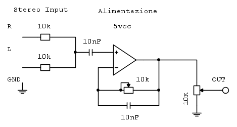

avrei bisogno bisogno di uno schemino per un sommatore di canali dx e sx audio,con eventualmente una piccola amplificazione regolabile .
il segnale arriva dalla scheda PC ed ho a disposizione 5 volt .
il tutto per darlo in ingresso ad un modulo di giochi luce\audio.
in rete ho trovato questo schema , non so se sia corretto
non serve una qualita' audio da film...
vi ringrazio in anticipo

Ma chi è che mette in giro ‘sti schemi?!?
Dove lo hai trovato?

in rete, ho visto uno semplice ed ho pensato , erroneamente che andasse bene...

danielealfa ha scritto:in rete, ho visto uno semplice ed ho pensato , erroneamente che andasse bene...
Dove? Su che sito?

Mah, va beh...
Innanzitutto è stato inserito un condensatore su un ingresso senza un percorso resistivo, il che non permette all’OPAMP di funzionare perché non vi è modo per le correnti di BIAS di richiudersi.
Inoltre non è stato realizzato un feedback che funzioni, perché è stata messa una resistenza variabile fra ingresso e uscita dell’OPAMP che è inutile.
Se quell’OPAMP potesse funzionare sarebbe un inseguitore per qualunque resistenza di feedback impostata tramite la resistenza variabile.
Inoltre non è affidabile un circuito dove è stata inserita una resistenza variabile in un percorso dove scorre una corrente infima. Se si intende fare così bisogna fare in modo che nel trimmer o nel potenziometro scorra almeno qualche mA.
Inoltre l’uscita andrebbe come minimo bufferizzata e andrebbe previsto un bilanciamento fra canale destro e sinistro.
Inoltre, quanto riguarda le alimentazioni, si capisce che l’OPAMP è alimentato in singola, ma quel condensatore sull’ingresso (se funzionasse) toglierebbe la DC al segnale di ingresso. Altra cappella non da poco.
Scrivo “si capisce” perché le alimentazioni non sono indicate.
Inoltre andrebbe scelto un OPAMP che funzioni in modo decente a 5V. Questo non è però dato saperlo perché non è stato riportato un part number, per l’OPAMP in schema.
Insomma, mi stupisce la quantità di errori commessi, nonostante i pochi componenti presenti.
Adesso sono su mobile, appena posso provo a metterti giù uno schema.
Pietro

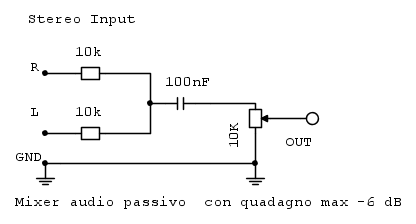

[10] Re: sommatore audio
Questa è la versione semplificata solo passiva, per elettronici principianti.
Frequenza di taglio inferiora 160 Hz:
F = 1/(6,28 x 100 x 10^-9 x 10 x 10^3) = 1M / 628 = circa 160 Hz
(Nota: su osservazione di PietroB, aumentata capacità da 10 a 100 nF)
E' anche ecologica, non consuma energia elettrica !
