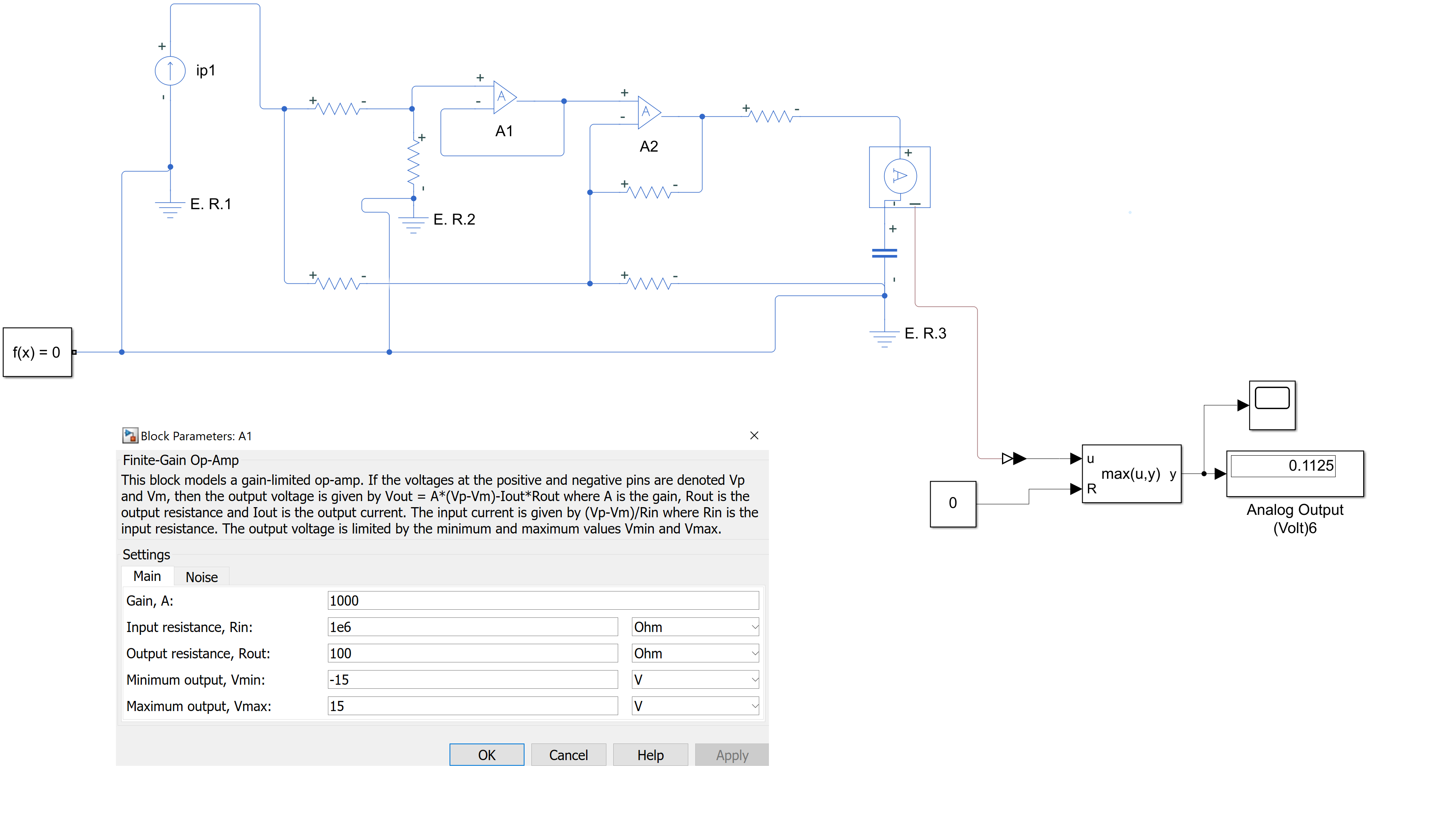

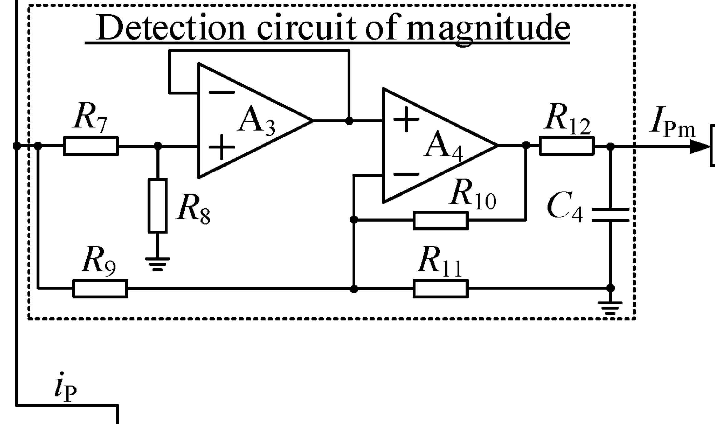

Buongiorno a tutti, riguardo al sistema "Detection circuit of magnitude", questo ha in ingresso una corrente sinusoidale ip=Ipm*cos(wt) e in uscita dovrebbe fornirmi l'ampiezza di tale corrente, Ipm. Tuttavia utilizzando simulink non ho idea di come misurare la corrente in uscita Ipm.
Qualcuno potrebbe aiutarmi? Grazie

Messaggioda Foto Utenteg.schgor » 21 gen 2020, 7:48
Valori dei componenti?

Messaggioda Foto UtenteAlbertoFracasso » 21 gen 2020, 10:24
R7=10e3;
R8=10e3;
R9=2e3;
R10=2e3;
R11=1e3;
R12=4.7e3;
L'amplificatore è un LM6142, tuttavia non saprei che guadagno mettere, utilizzandolo con una corrente di frequenza 20 kHz e ampiezza di circa 30 A. Infatti leggendone il datasheet ho notato che ha come valori massimi:

Messaggioda Foto UtenteAlbertoFracasso » 21 gen 2020, 16:43
Grazie per la disponibilità.
Per il progetto C4=10e-6.
Ho inserito per prova una corrente di 20A e frequenza 20kHz, con entrambi gli amplificatori con caratteristiche come in figura. Tuttavia non riesco ad ottenere l'ampiezza della corrente (forse ho sbagliato la misura?).

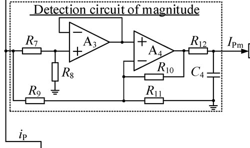

Messaggioda Foto Utenteg.schgor » 21 gen 2020, 18:32
L'uscita è la tensione di C4 (non la corrente)

[8] Re: Amplificatori
Messaggioda Foto UtentePietroBaima » 21 gen 2020, 18:40
Non capisco lo scopo di A3 e di R11.

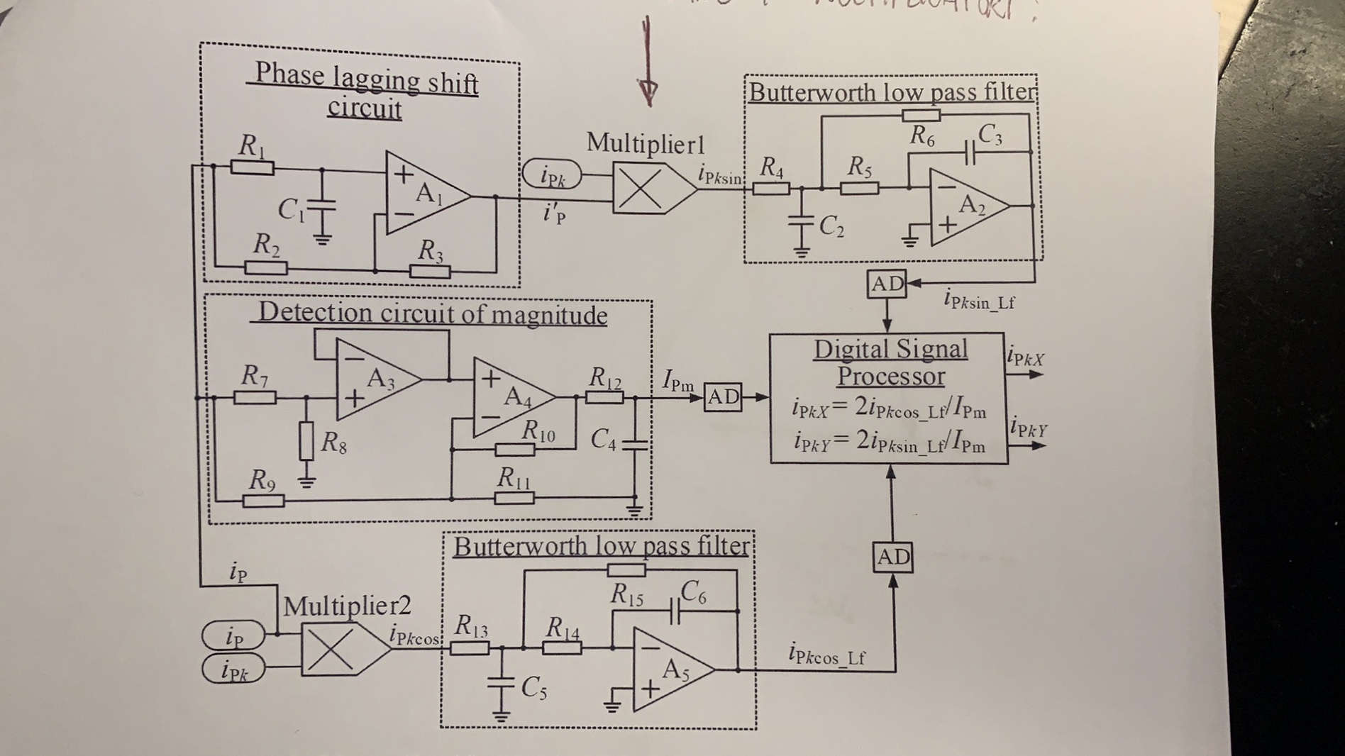

Messaggioda Foto UtenteAlbertoFracasso » 21 gen 2020, 18:46
E parte di uno schema più grande per la scomposizione della corrente preso da un articolo su cui sto facendo la tesi. Io devo metterlo in Simulink ho qualche difficoltà.
Intanto ho provato a simulare il circuito che mi fornisce l ampiezza dell corrente in ingresso, tuttavia non sono riuscito ad ottenerne l ampiezza. Dunque tale ampiezza non è altro che la tensione del condensatore?

[10] Re: Amplificatori
Messaggioda Foto UtentePietroBaima » 21 gen 2020, 18:56
A3 non serve se la sua uscita entra sul non invertente di un altro OPAMP, così come non serve R11.
Inoltre bisognerebbe filtrare per avere chiusura al rumore.
Poi non capisco proprio lo schema, perché fare un amplificatore fatto in quel modo?
Chi ha fatto quello schema?
