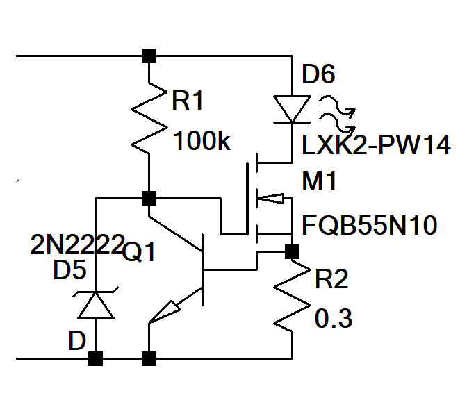

Nel frattempo che mi sono letto gli articoli sopracitati e mi sto leggendo un libro sull'elettrotecnica, volevo chiedervi un aiuto per un driver LED, il quale dovrebbe semplificare le cose, fino a quando non avrò le conoscenze adatte per sviluppare sistemi più complessi.
Da quanto ho capito, inoltre, un'energia maggiore o inferiore fornita ad un COB non assicura uno spettro luminoso coerente con le specifiche a livello energetico di riferimento (nel mio caso specifico 51V 2200 mA), quindi per una coltivazione di piante (il mio impiego target del LED, o meglio della matrice) il modo di controllare il PPFD è semplicemente quello di avvicinare o allontanare la fonte luminosa dalla pianta (unico vingolo: temperatura del LED).
Ho cercato quindi un driver LED a corrente costante da (almeno) 112,2W di potenza (erogata).
Ho trovato il seguente driver: https://www.meanwell.com/productPdf.aspx?i=309#1 - in particolar modo il modello HLG-120H-54A (120W fino a 54V con tensione e corrente costanti, entrambi regolabili con potenziometro). Ho letto che la sua efficienza raggiunge fino al 93.3% in caso di tensione in input di 230Vac. Quello che non mi è chiaro è: la potenza erogata è al massimo di 112,2W per un consumo di 120W, oppure eroga fino a 120W per un consumo di 129W (o più)?
Grazie :)

La potenza erogata è erogata al led. In ogni caso potresti usare un circuito di questo tipo con una resistenza di degenerazione di circa 0,3 \Omega, calcola all'incirca la resistenza deve essere 0,6/corrente. Lo zener non è necessario, ma può essere necessario se la tensione sulla base del 2n2222 supera i 5 volt perché può danneggiarsi. Oppure cambi transistor. Devi tarare il trasformatore per fare in modo che la tensione sia più vicino possibile alla tensione dei led in modo che il mosfet dissipi il meno possibile. Per ottenere quella tensione potresti cercare un alimentatore swiching regolabile, però potresti trovare direttamente uno swiching in corrente che non è male.

E' evidente che le mie conoscenze sono insufficienti per capire il circuito. Potresti spiegarmi, se hai tempo e voglila, come sei arrivato allo schema? Grazie in anticipo :)

Per capirlo bene devi studiare un po' ;-), in ogni caso ti serve una lieve infarinata su MOSFET e BJT e sulle loro curve (quadratiche ed esponenziale). Ora faccio una brevissima introduzione fatta male, ma devi approfondire. Nei MOSFET abbiamo Drain, Gate e Source che sono (molto più o meno) l'equivalente del Collettore, Base ed Emettitore. Il 2n2222 è un BJT, il FQB55N10 (ma puoi sostituirlo con qualsiasi altro MOSFET a canale n che abbia le caratteristiche che ti servono). A seconda della tensione Gate-Source (Base-Emettitore) il transistor va in conduzione (dal Drain al Source). Il MOSFET M1 è normalmente in conduzione (per via della resistenza da 100k). Se scorre troppa corrente su R2 c'è una caduta di tensione tale da mandare in conduzione Q1 che va a "bloccare" M1. Se in M1 scorre meno corrente c'è meno caduta di tensione su R2 e quindi Q1 conduce di meno e quindi M1 si "sblocca" un po'. E così via. Si dice che i transistor sono in controreazione. Ci sarebbe da fare tutto un discorso sulla stabilità del sistema ad anello chiuso che per il momento non ci interessa (la materia che studia la stabilità è controlli automatici).
Perché la resistenza R2 da scegliere è circa 0,6/corrente? Perché i BJT entrano in conduzione circa con una V_BE di 0,6 V, ma ciò dipende dal transitor e anche questo non è esattamente vero, infatti il sistema si stabilizzerà in una certa regione di lavoro lineare, la regione attiva diretta.
I transistor si modellano a bassa frequenza come un generatore di corrente in serie ad una resistenza. Per spiegarla male si può dire che M1 si comporta come un resistore variabile che fa in modo scorra una corrente costante. Se la caduta di tensione che deve produrre è troppo alta sprechi un sacco di energia, devi azzeccare la tensione di alimentazione il più possibile in modo da dissipare sul mosfet il meno possibile.
Spero di aver chiarito un po' e aver dato spunti di studio. Ciao!
