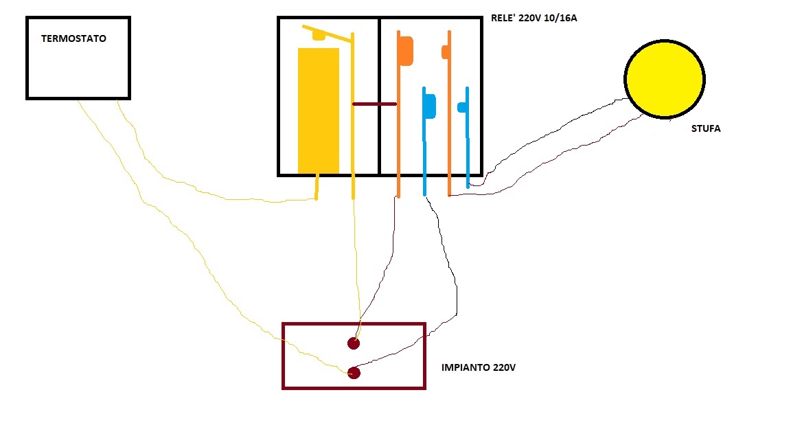

Ho un piccolo impianto funzionante al quale devo cambiare il relè. In pratica si tratta di un vecchio termostato funzionante il quale, all'orario specificato, fa scattare il suo relè interno il quale, facendo circolare corrente, fa scattare il relè che permette ad un semplice termoventilatore di accendersi (e spegnersi appena la temperatura arriva a quella impostata). Prima avevo un relè finder 40.52 (se non sbaglio) solo che essendo da 8A non va bene, ed essendo a contatto singolo posso staccare solo o la fase o il neutro. Vorrei sapere se c'è un relè unico da 16A con doppio contatto, così ogni volta si stacca sia la fase sia il neutro. Ho fatto un piccolo disegno col paint giusto per dare un'idea (anche se non è accurato). Spero possiate aiutarmi. Grazie.

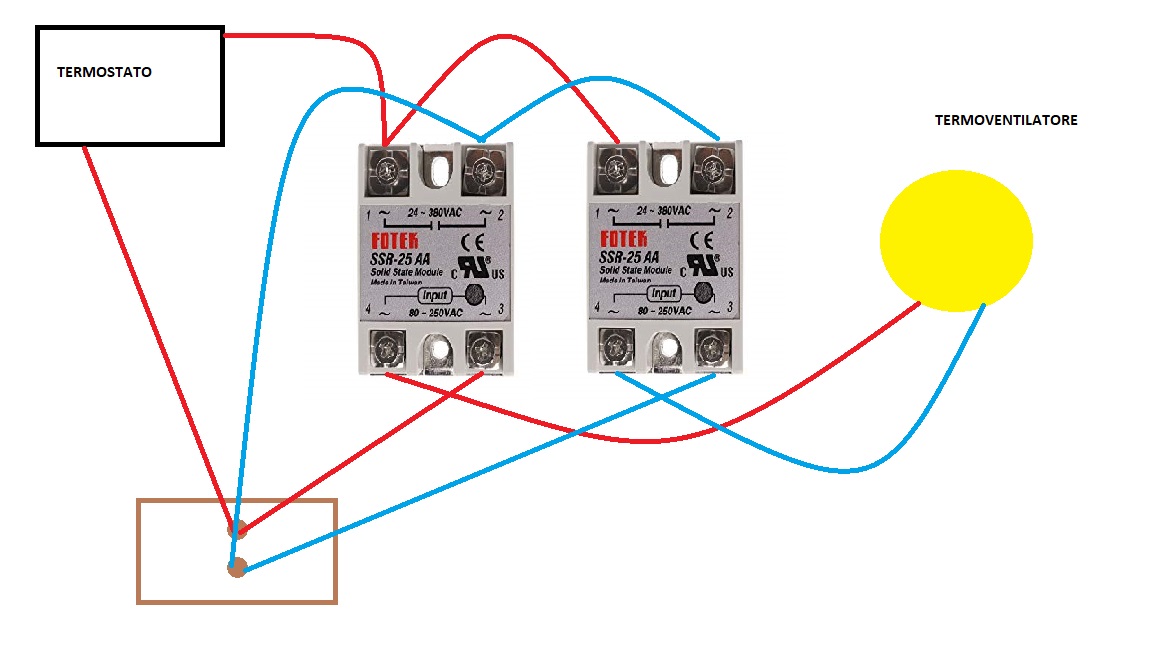

In pratica questi relè sarebbero molto più sicuri dato il carico di 8,55A che il termoventilatore assorbe, giusto? Così che si eviti la formazione di archi voltaici ogni volta che le lamelle di un classico relè si uniscono. L'unica cosa che ho notato è che ogni relè non costa proprio poco. Ha un costo dai 12 euro in su (non ho mai comprato su quel sito, oltretutto i tempi di attesa dalla Cina sono infiniti). Oggi provo a passare dal negozio di materiale elettrico. Comunque eventualmente dovrei fare un collegamento come quello che ho messo in allegato? Dove il rosso indica la fase e l'azzurro in neutro.

giova212 ha scritto:dovrei fare un collegamento come quello che ho messo in allegato?
Secondo me, sono stati scambiati i morsetti di controllo (inferiori) con quelli di potenza (superiori).
O sbaglio?

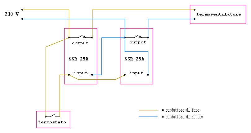

Sarebbe anche meglio utilizzare FidoCadJ per gli schemi, come previsto dal Regolamento (vale anche per me, s'intende!). Qui c'è la guida.
Ad esempio, potrebbe venire così (ho usato il simbolo dei contatti di potenza meccanici...):

Messaggioda Foto Utentegianniniivo » 19 feb 2020, 17:45
Una correzione del circuito era necessaria ma temo che l'autore della discussione sia più sensibile al costo. Se quegli SSR non li acquista dalla Cina, il costo aumenta sensibilmente...

Messaggioda Foto Utentesetteali » 19 feb 2020, 18:01
Buonasera a tutti.
E' da fare presente all'OP che se volesse utilizzare gli SSR deve considerare che questi sono controllati in DC da 3 a 32V .
