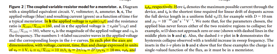

Salve a tutti,
sto cercando di simulare numericamente un memristore e mi sto basando sull articolo che si trova in questo link:
https://www.nature.com/articles/nature06932.pdf
Ho bisogno di una mano per capire come interpretare il plot in figura 2b (seguente immagine).
Nella caption (vedi sotto) di questa immagine viene scritto che \omega_0 e' la frequenza angolare del segnale sinusoidale applicato al memristore. Sempre nella caption viene scritto che 2\pi/\omega_0=10ms, da cui avevo dedotto che la frequenza del segnale sinusoidale applicato al memristore fosse 100Hz.
Il problema nasce quando vado ad analizzare i plot in figura 2b. Tutti i plot hanno gli assi adimensionali (il che mi pare una scelta strana,...), tuttavia nella caption vengono definite le unita' da usare per interpretare i plot (frasi evidenziate nella caption ).
A questo punto, l'unita' per l'asse del tempo nel plot in alto dovrebbe essere 10ms come definito nella caption. Usando questa unita' e guardando il plot in alto mi pare di capire che il periodo del segnale sinusoidal applicato e' (0.2\times 10^3) \times (10ms) = 2sec, che significa 0.5Hz.
A questo punto mi trovo una contraddizione poiche' dalla caption avevo dedotto che la frequenza del segnale sinusoidale applicato doveva essere 100Hz e non 0.5Hz. Secondo voi quale dell due frequenze e' la corretta??
Ringrazio a tutti coloro che mi sapranno dare un consiglio. A presto

Messaggioda Foto Utenteingmarketz » 25 feb 2020, 23:38
Ciao MarcoD, grazie per il tuo suggerimento.
1) Si voglio modellare le equazioni matematiche
2) la linea che vedi nel I/V curve, si ottiene quando la frequenza del segnale applicato e' 10 volte il valore di omega 0.
3) Dal punto 2) puoi dedurre che il comportamento del dispositivo e' frequency dependent.
4) Al momento sto cercando di modellare l'equazione in MATLAB e verificare se riesco a ottenere gli stessi risultati dell articolo.
5) Uno dei miei obiettivi e' di costruire un piccolo circuito che simuli il comportamento di questo dispositivo.
Una volta verificato quali sono le condizioni matematiche necessarie per ottenere i risultati mostrati nell articolo, vado poi a implementare il circuito.
6) Le equazioni matematiche da implementare sono molto semplici: somma, prodotto, integrazione,..
Queste operazioni si implementano facilmente usando circuiti con operazionali.

ingmarketz ha scritto:A questo punto, l'unita' per l'asse del tempo nel plot in alto dovrebbe essere 10ms come definito nella caption. Usando questa unita' e guardando il plot in alto mi pare di capire che il periodo del segnale sinusoidal applicato e' (0.2\times 10^3) \times (10ms) = 2sec, che significa 0.5Hz.
Sono le solite figure con le caption lunghissime. Su Nature e giornali simili, purtroppo amano complicare un po' le cose, io mi perdo sempre a cercare di capirci qualcosa. Comunque, guardando distrattamente il grafico in alto, mi pare che l'asse temporale sia normalizzato come tutti gli altri e condivido il tuo dubbio!
Comunque, le equazioni nell'articolo non sono molto complesse. Il valore della mobilità ionica è dato così come le dimensioni del dispositivo. Io al posto tuo proverei a mettere su le equazioni in Matlab e fare girare qualche simulazione. Non dovrebbe essere difficile riprodurre i grafici, puoi provare a diverse frequenze e vedere cosa succede.
