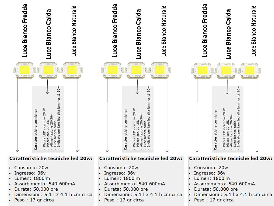

Buonasera ragazzi,
come potete notare nella foto, a me serve collegare i chip led da 20 w, in modo da avere una lampada abbastanza potente per l'acquario.
Avete consigli in merito?
Sono profano del settore, per cui accetto qualsiasi tipo di consiglio...
Che alimentatore usare, che trasformatore usare ecc.
Grazie in anticipo

domanda un po' troppo generica... coi LED bisogna saperci un minimo fare.
Ogni LED di quelli necessita di un alimentatore a corrente costante che dia in uscita 540-600mA (meglio stare bassi, quindi 540) e V nel range indicato dai LED.
Poi ci sarà da fare i collegamenti, e soprattutto scegliere opportuni radiatori per smaltire il calore.
Se non hai conoscenze, iniziare con LED da 20W cadauno è rischioso, e comunque non dici quanti ne vuoi usare, che luce vai a sostituire....

I led che andrò ad utilizzare, sono 9
Il disegno in foto lo ho fatto io, per cui vorrei installare 9 led da 20w, ovviamente i led verranno installati su dissipatori di calore in alluminio , con una ventola 3 ventole di raffreddamento, ovvero una ventola ogni 3 led.
La mia domanda, e va installato un driver ogni led, oppure posso direttamente collegare i led tra loro e poi andare ad alimentare tutto con un alimentatore?

La soluzione "seria" richiede un'alimentazione a corrente costante, quindi:
- un driver per ogni LED
- un driver ogni 2/3 LED collegati in serie, ma non credo troverai driver che arrivino a 70/110V perché le tensioni sopra i 50V possono essere pericolose, specie in un acquario.
Una soluzione "alla Richi"
potrebbe essere simile a quella da me usata in una plafoniera:
https://www.electroyou.it/richiurci/wik ... za-cob-led
Un solo alimentatore a tensione costante (da determinare con misure) o a corrente costante pari alla somma delle correnti, e una serie di misure per "equilibrare" le correnti nei singoli LED con opportune R serie... oppure un LMxxx in configurazione "corrente costante" in serie ad ogni LED.
Non so se le tue capacità sono sufficienti: sei in grado di fare misure sui LED, e di montare e testare semplici circuiti?
