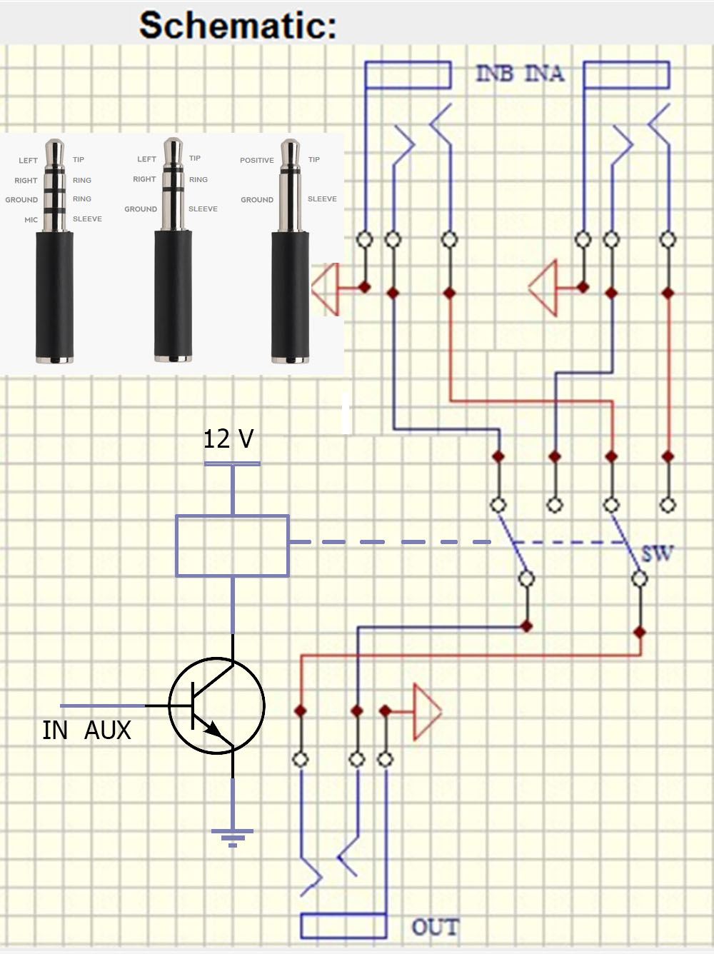

sarei interessato ad utilizzare un circuito elettronico deviatore per questa esigenza.
Sulla mia auto ho portato in plancia l'ingresso aux della radio.
Adesso sto valutando di comprare un dispositivo bluetooth per le telefonate (visto che l'auto ne è priva) e tale dispositivo verrebbe alimentato dalla tensione sulla radio e selezionato con l'ingresso aux quando arriva una telefonata.
Ora, avendo modificato un tasto sulla plancia appositamente per installare la presa aux, mi dispiacerebbe non avere più la possibilità di utilizzare questo ingresso (andrebbe scollegato per connettere il bluetooh) per cui stavo pensando ad un deviatore elettronico che "smisti" il segnale.
Più precisamente pensavo ad una connessione diretta sull'aux del bluetooth con la possibilità di switchare in automatico quando viene connesso qualcosa sulla presa in plancia.
Potrebbe essere una soluzione fattibile o potrebbero esserci problemi sull ingresso aux quando si presentano i segnali?
Come potrebbe essere realizzato il circuito? Con l'utilizzo di un relè o con qualcos'altro?
Grazie a tutti per l 'attenzione.

Ho trovato uno schema sul web di come può essere concepito il deviatore.
Ho il dubbio su quale segnale prendere dal jack per far polarizzare il BJT quando lo inserisco nella presa aux libera; su quale polo è meglio prelevarlo?

Per assicurarmi di aver capito bene sono andato a rileggere i post qui sopra.
Aricapitolamio:
se ho ben capito vuoi realizzare due ingressi tramite jack da 3,5 mm in modo uno abbia la priorità sull'altro.
In pratica quando inserisci il jack sulla seconda presa, la prima venga inibita.
Giusto?
Allora in questo caso le strade sono due.
Una con le prese direttamente con gli interruttori, come è stato già detto.
Purtroppo se devi usare frequentemente questo sistema, temo, che non durino molto le prese jack con l'interruttore.
Almeno questa è stata la mia esperienza, in commercio non si può pretendere che il materiale che trovi sia eccelso.
Questo è il meno peggio
Funziona finché va!
Se vuoi complicarti la vita con il relè devi:
prendere una presa a 4 poli ed usarla con il jack a 3 poli.
Sfrutti il terzo polo della presa che va a massa quando metti il jack a tre poli.
Non so se mi sono capito!
Non serve il transistor: colleghi un polo del solenoide del relè al positivo di alimentazione e l'altro al terzo polo della presa a quattro poli fermo restando che il quarto polo sia la massa.
In questo modo quando inserisci il jack il relè si eccita.

Hai capito bene... Quando inserisco il jack quells attiva si deve disattivare.
Non voglio interruttori da premere perché non voglio cose strane che non sono in sintonia con l interno dell'auto.
La schedina sarà inserita all interno del cruscptto e quindi inaccessibile.
Veniamo alla tua soluzione.
Quale sarebbe il terzo polo sul jack?
E mi viene un dubbio... Le prese aux sono a 3 poli?
La punta?
Quindi nella presa... Il 2ndo settore vicino all ingresso non verrebbe collegato perché andrebbe a massa quando viene inserito il jack?
Ma l alimentazione del relè sarebbe 12 V?
Grazie.
La punta?

Forse non hai capito!
Gli interruttori sono dentro la presa jack ed entrano in funzione automaticamente quando inserisci il jack maschio.
Non devi premere niente, fa tutto da solo.
machopicho ha scritto:...Quale sarebbe il terzo polo sul jack?
La punta?...
La punta è il primo polo (TIP)
A seguire il secondo polo (RING)
poi c'è la massa (SLEEVE)
La presa deve avere 4 poli
1 il TIP è Left
2 il 1°RING è il Right
3 il 2°RING va al solenoide del relè
4 lo SLEEVE è la massa
Il jack maschio deve essere stereo in modo che quando lo inserisci nella presa il 2°ring viene cortocircuitato a massa e il relè si eccita.
Il rele deve essere a 12 V due vie due scambi e ricordati di mettere il diodo in parallelo al solenoide.
