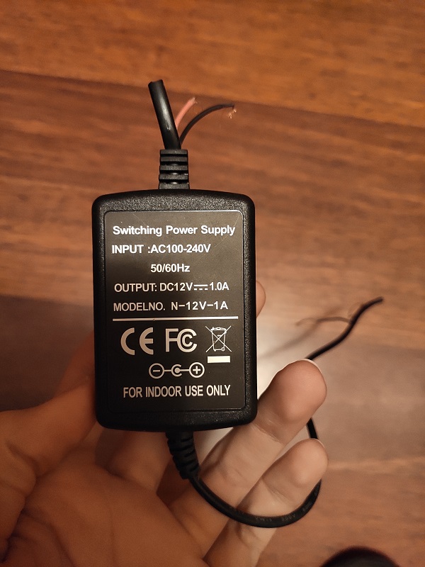

Ciao a tutti!
Mi si è bruciato questo alimentatore:
che alimenta alcuni faretti a led. E' proprio saltato il magnetotermico, immagino quindi qualche sbalzo di tensione e la pessima qualità di questo prodotto.
Vorrei sostituirlo con qualcosa di più affidabile, cosa mi consigliate?
Io avevo pensato a qualcosa del genere:
https://www.ebay.it/itm/Trasformatore-1 ... %7Ciid%3A1
magari da 3A cosi da non sforzarlo troppo.. Cosa ne pensate?
Grazie a tutti!

Una domanda: hai bisogno per forza di un alimentatore incapsulato o ti va bene uno tipo questo?

Mi va bene anche non incapsulato, l'unico limite sono le dimensioni che non può essere troppo grande e che sia qualcosa di qualità per evitare di doverlo sostituire ogni sbalzo di tensione ?%

crovax ha scritto:...l'unico limite sono le dimensioni che non può essere troppo grande...
E questo è un problema!
L'alimentatore del tipo che ti ho linkato è un po più dissipato in calore, tutto qui.

Magari provo con qualcosa da 2 o 3 A, in questo modo evito di farlo lavorare al limite e vediamo che succede!

crovax,
il limite non è solo quello della corrente, c'è anche quello della tensione e della temperatura e quello ambientale.
Propendo per un alimentatore stagno, così non ci entrano le zanzare.
Se è installato in ambiente molto piccolo, cerca di metterlo a contatto (colla?) con una superficie che lo mantenga un po' più freddo.
