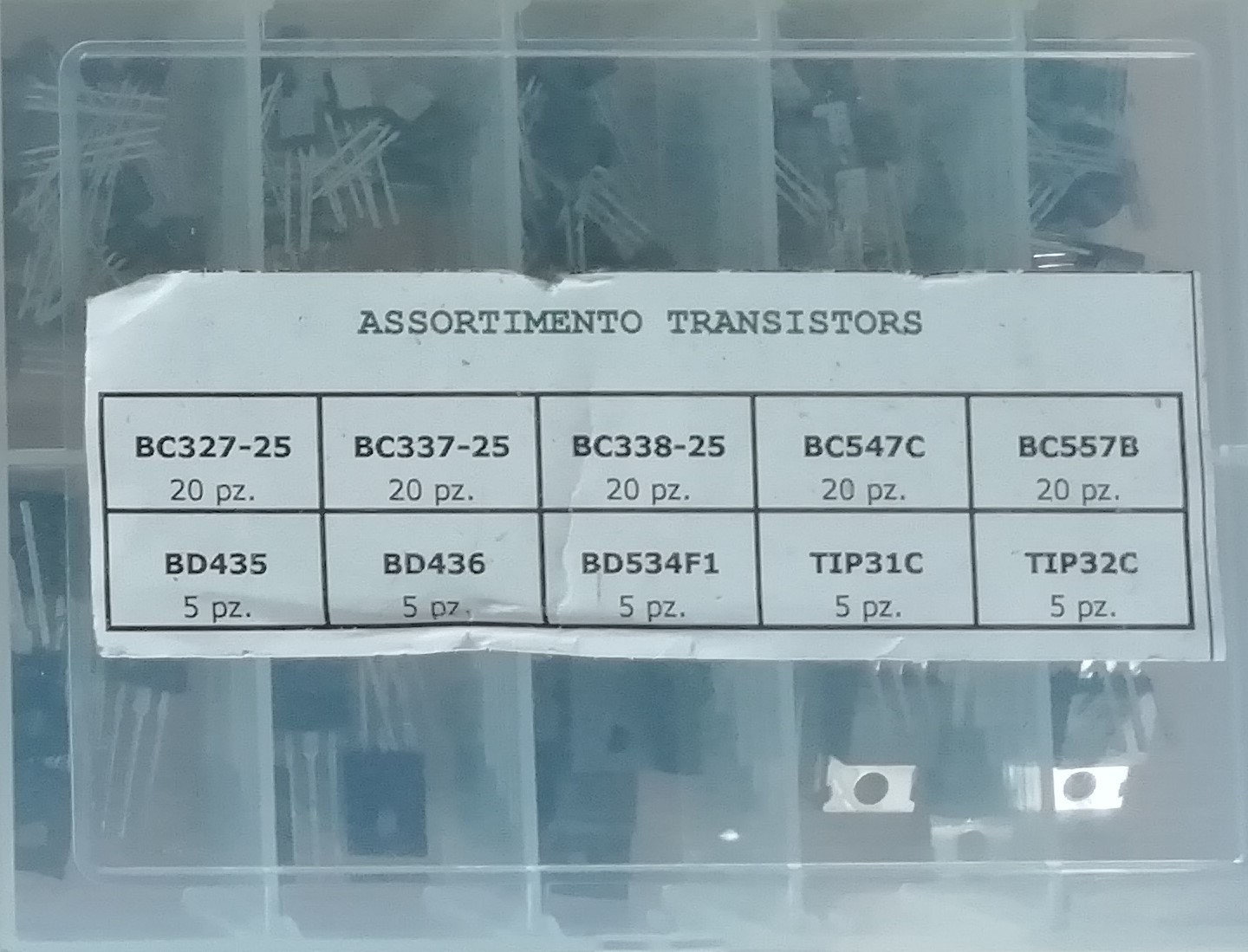

Comunque nel frattempo sono andato a vedere, un ne555 ce l'ho, come transistor ne ho uno con scritto su C547B / W76 e una scatola di transistor assortiti di cui mando la foto che faccio prima...

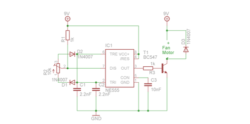

Allora, cercando su internet ho trovato su youtube uno schema per pilotare un motore con PWM. Questo:
Avevo la maggior parte dei componenti, a parte:
-diodi, al loro posto ho usato dei LED
-condensatore da 10 nF ho usato 2 condensatori da 22 nF in parallelo
-condensatori da 2,2 nF (messi in parallelo), ho usato due condensatori da 10 nF in serie.
-potenziometro da 10 kohm, ne avevo uno da 20 kohm, i trimmer non mi entravano nella breadboard

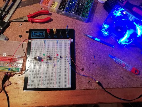

Ecco il risultato :oops:
Il circuito va, è semplicemente un modo per far giocare mio figlio che voleva avere la ventola che girava, e mi sembrava carino fare in modo che potesse avere il controllo sulla velocità.
Il circuito può essere migliorato? Ho notato che il led della ventola non si spegne nemmeno col potenziometro a zero, e mi pare che la ventola stia parecchio prima di fermarsi. E' perché l'input originale del circuito è 9 V mentre io la alimento a 12 V? C'è un modo per risolvere?

Considera che i condensatori messi in parallelo sono come le resistenze in serie.
Sei certo di non avere altri diodi ?
Per il caso vanno bene anche altri tipi(400x, 4148, ... ), magari li puoi recuperare da qualche scheda, guarda bene, togli quei poveri led.
Se ti va, disegna lo schema come effettivamente realizzato usando FidoCadJ.

Non sono per nulla esperto di NE555 non avendone mai usato uno però l'alimentazione a 12 V invece che a 9 V non penso sia poi questo gran problema, piuttosto l'aver usato i LED al posto dei diodi forse potrebbe portare l'inconveniente che hai notato... smucinando proprio non li trovi un paio di diodi al silicio qualsiasi? Nemmeno da cannibalizzare da quache altro circuito?
P.s. Se trovi un resistore da 10 k o 15 k o 22 k potresti collegarlo tra gli estremi del potenziometro per aggiustarne il valore...
