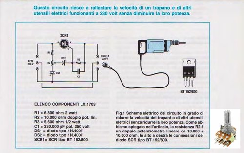

Salve forum,
ho trovato su un vecchio num. di Nuova Elettronica lo schema di un variatore di giri per utensili.
Per realizzarlo occorre utilizzare un potenziometro doppio.... visto che presenta 6 piedini, ho un dubbio su come deve essere collegato.
In parallelo come se fossero 2 potenziometri distinti?
Grazie a tutti.

Non è chiaro
Doppio potenziometro, con un unico alberino che muove contemporaneamente i due cursori?
Potenziimetri in parallelo?
A che serve?:
raddoppiare la potenza dissipabile?
avere una resistenza da 5k con due da 10k?
Il testo dice che si riduce velocità a pari potenza,
mi pare errato o mal scritto

Caro Foto Utentemachopicho, ogni rara volta vanno anche letti gli articoli che accompagnano i circuiti!
Riporto dalla rivista:
<<...In questo caso sarebbe necessario utilizzare un potenziometro da 1 Watt,
ma poiché si tratta di un componente molto difficile da reperire,
abbiamo utilizzato un doppio potenziometro, collegando in parallelo due normali potenziometri...>>

MarcoD ha scritto:...avere potenza da 5k con due da 10k?...
Hai vinto!
