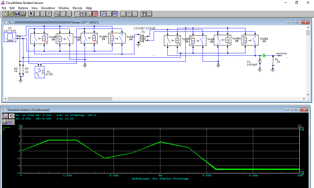

Visto un articolo in apertura del forum
voglio farvi vedere come avevo disegnato un convertitore CC-CC oppure CA-CA reversibile...
...che è più comprensibile per dilettanti..
..nel funzionamento il primo invertitore inverte la tensioni ai capi del trasformatore
al ritmo imposto dal'l oscillatore, il secondo invertitore rimette le cose a posto, dopo il trasformatore,
che lavora cosi'' alla frequenza dell oscillatore...
Al simulatore in condizioni ideali mi andava ..in pratica di problemini mi sa che ce ne fossero un po.. :D

..ho ritrovato una simulazione.. si vede come in uscita il segnale segua la forma dell' ingresso V1
..il circuito dovrebbe funzionare dunque sia per deboli segnali che per potenze molto molto elevate
(..quando progettato allo scopo..)
con relativamente piccoli trasformatore per le maggiori frequenze dei comandi...
..al posto degli interruttori serviranno bene MosFet oppure IGBT.. ma tra le tante virtù di questa configurazione forse c' è anche la possibilità di trasformare e riconvertire da CA a CC..
...e modulando opportunamente, il cicle dei segnali di controllo, perché no anche da CC a CA ..
..con altre pensabili virtù che non sto ad elencare..
..insomma un circuito veramente versatile e reversibile a parte la complessità circuitale che potrebbe
avere se messo in pratica.....
...cosa ne pensate.....

In effetti dal testo e dallo schema non si capisce nulla :( Dal titolo forse si puo` provare a indovinare che voglia fare un trasformatore DC bidirezionale.
Di solito viene fatto con un circuito push-pull sia sull'ingresso che sull'uscita, ma anche con un ponte intero, a parte il costo, potrebbe andare. Farlo bipolare per le tensioni e` parecchio piu` complicato.
