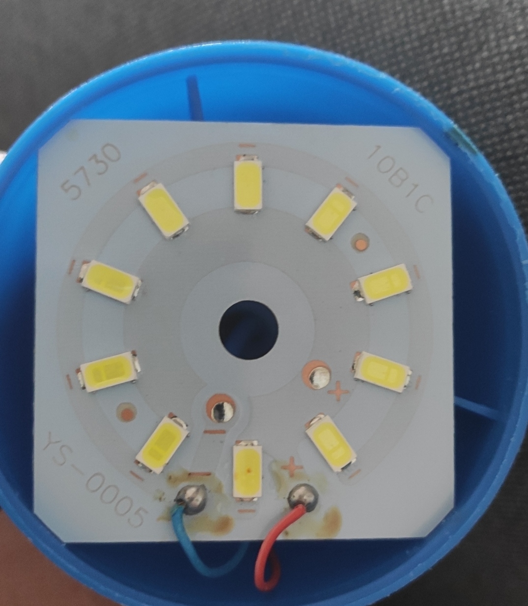

Salve,
ho necessità di ridurre l'assorbimento e l'intensità di luce, di questa lampadina con led avente tensione 5Volt. Potrei in qualche modo escludere qualche led?
Ho allegato foto per la comprensione

dovresti vedere cosa c'è sul retro...
Sembrano collegati tutti in parallelo, se dovessero essere alimentati solo con una R serie dovresti aumentare la R.
Un modo ancora più efficiente, se la riduzione che vuoi ottenere deve essere fissa, sarebbe semplicemente escludere uno o più LED

Diodo in serie?!?!
Io faccio così.
Per ogni diodo inserito c'è una caduta di tensione di 0,6 V.
Chiaramente si riduce l'intensità della luce emessa oltre all'assorbimento.

Purtroppo sul retro non vi è nulla, o meglio è una piastra metallica. Quindi non saprei dove vedere i collegamenti.io vorrei proprio escludere i Led, e chiedevo se potessi in qualche modo escluderli...

Ok ma non farti tirare le cose... metti una foto del retro...
Da cosa è alimentata? Impossibile non ci sia neanche una R di caduta, magari lungo il filo!
Comunque, sei capace di verificare se sono tutti in parallelo? Se è come sembra (vedo due corone circolari metalliche che probabilmente alimentano una tutti gli anodi e una i catodi) potresti provare a incidere con un cutter la metallizzazione attorno a uno dei led per interrompere il passaggio di corrente, basta su uno dei due poli.
perché vuoi renderla meno luminosa?

Si ho il saldatore ed un tester... Per ridurre la luminosità, e al tempo stesso il consumo ( seppur già basso)

È alimentata da una porta USB del mio regolatore di carica. Provo a scattare una foto. Invece per il parallelo, potrei misurare la caduta di tensione di ogni, led giusto?

misura la tensione sui due fili e ai capi dei LED, ma serve la foto del retro.
PS: il LED più in basso ha un punto scuro al centro del fosforo, di solito brutto segno....si accende ancora?

richiurci ha scritto: ...il LED più in basso ha un punto scuro al centro del fosforo...
:? Potrebbe anche essere solo uno schizzo di flussante residuo delle stagnature dei conduttori; c'è un punto identico "sotto" al conduttore rosso e altre tracce in giro nella zona. O_/
