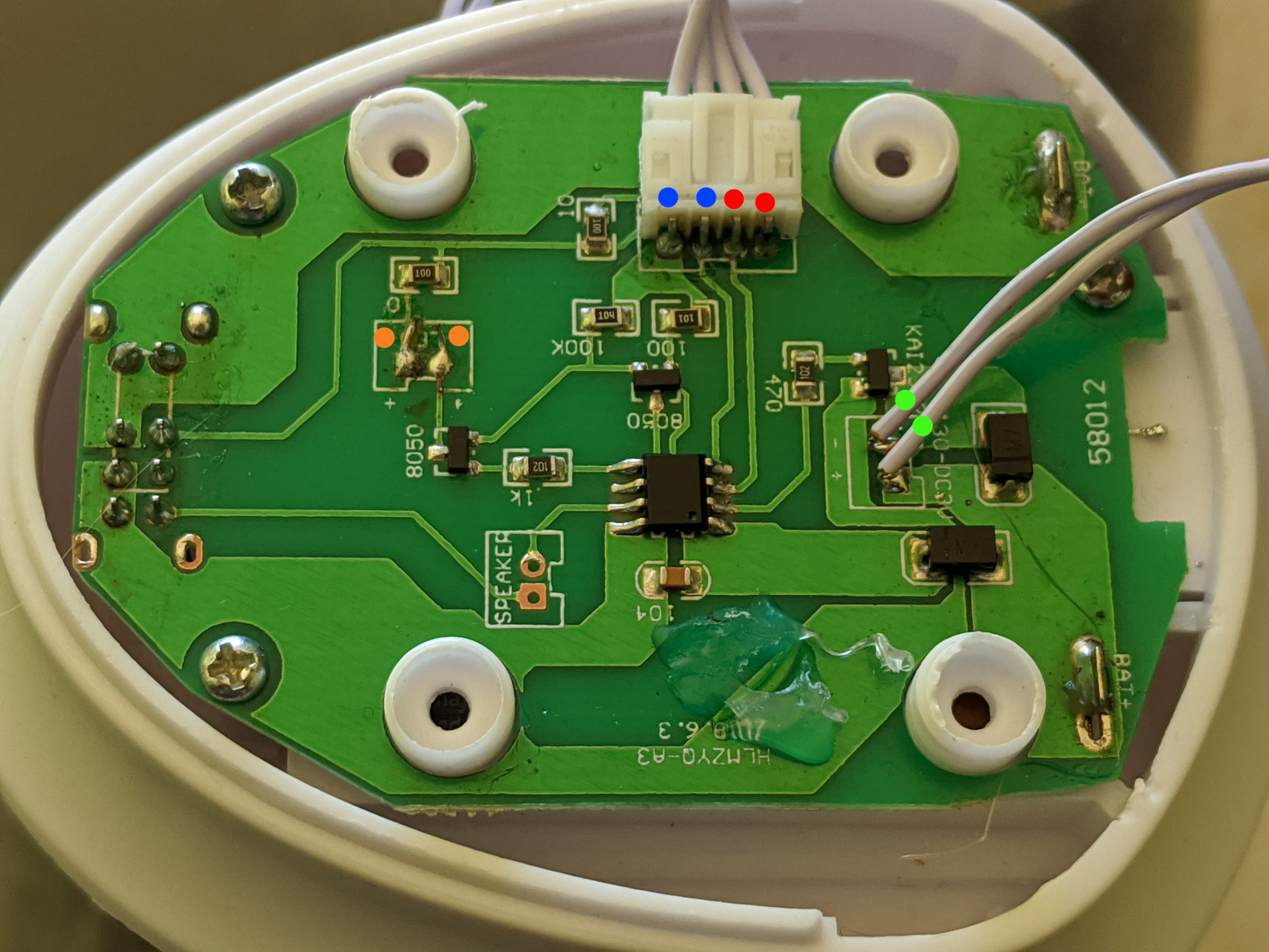

Salve, in tempo di corona virus ho comprato un dosatore di gel automatico ma è impossibile usarlo. quando metti la mano, il tempo di erogazione (non regolabile) è troppo lungo e fuoriesce un enormità di gel.
ho aperto la parte elettrica e ho visto che tutto è controllato da un microcontrollore a 8 pin.
La mia idea è quella di sostituire il microcontrollore con un attiny85 di rapida programmazione. So che i pin di alimentazione e massa non sono nello stesso posto ma quello non sarebbe un problema.
Il problema è che non sono molto esperto di componenti elettronici e non riesco a capire bene il funzionamento di questo pbc per poter poter scrivere il programmino per l'attiny.
allego la foto del pbc se magari qualcuno puo darmi una mano.
I 2 fili segnati dai 2 pallini verdi vanno al motore che pompa il gel,
i 2 rossi vanno ad un led che illumina il contenitore nel momento in cui esce il gel
i 2 blu vanno ad un fotodiodo (almeno credo che sia un foto diodo (led di colore scuro))
i 2 arancioni vanno invece ad un led (trasperente) che credo sia per l'invio dei raggi ir
qualcuno puo spiegarmi la la logica della parte ir di questo pbc?

Io sarei più rozzo.
Invece di fare tutto quel lavoro, individuato il comando all’erogatore (motore?) ci infilerei un monostabile realizzato con un paio di transistor e qualche condensatore.

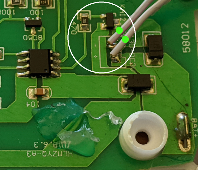

PietroBaima ha scritto:individuato il comando all’erogatore (motore?) ci infilerei un monostabile
Eccolo qui:

Messaggioda Foto UtenteSammuele » 22 mag 2020, 14:09
Ottima idea, anche un bel passatempo.
Penso che, con il fotodiodo e con il led, sia stato creato una sorta sensore di prossimità, tipo questo:
https://amzn.to/36lxMHO
Ricevuto il segnale di prossimità viene avviato il motore .

Messaggioda Foto UtentePietroBaima » 22 mag 2020, 14:10
AHA!
Vero, ho anche letto male il primo post.
In questo caso basta togliere la R da 1k ohm e montarla a 90 gradi.
Si mette quindi un condensatore in serie di un valore opportuno per ottenere tempo desiderato e un resistore da 10kohm fra base e massa.
E’ un piccolo lavoretto.
Di che tempistiche hai bisogno?

Messaggioda Foto Utentecalida82 » 22 mag 2020, 15:29
Il tempo corretto vista la viscosità credo sia 1 secondo, 1 secondo e mezzo. vorrei evitare di usare il 555 per due motivi. non vorrei aggiungere altri componenti, se funziona gia così sulla scheda c'è gia tutto l'occorrente per il funzionamento cambiando il micro nel programma cambio i tempi ed è fatta. secondo motivo per cui vorrei evitare il 555 è che funzionando a batterie quando le batterie calano i tempi si allungano con i 555 non ho mai avuto tempi netti e certi.
Mi basterebe sapere quale pin ed in che modo innesca il segnale dell'interruzione della barriera ir e potrei programmare il mio attiny...

Messaggioda Foto UtenteSammuele » 22 mag 2020, 15:41
Se è un fotodiodio, segui la pista che arriva dal foto, che dovrebbe entrare in un pin analogico, misurando la tensione quando è oscurato (vicino al pin), avrai tutto per capire come funziona.
Metti uno zoccoletto al micro, dovrai riprogramamrlo diverse volte

Messaggioda Foto Utenteedgar » 22 mag 2020, 16:24
calida82 ha scritto:cambiando il micro ...
E perché non aggiungerlo invece ?
Mi aspetterei che il pin 2, collegato alla resistenza da 1000 ohm, vada alto per il tempo stabilito per il funzionamento del motore.
Togli la resistenza e mandi il pin 2 ad alimentare l'ATtinyxx. All'accensione l'ATtiny dovrà portare alto per il tempo desiderato il pin che proseguirà verso la resistenza e quindi al transistor.
In questo modo non ti devi nemmeno preoccupare della durata delle batterie

Messaggioda Foto Utentecalida82 » 22 mag 2020, 20:16
Sammuele ha scritto:Se è un fotodiodio, segui la pista che arriva dal foto, che dovrebbe entrare in un pin analogico, misurando la tensione quando è oscurato (vicino al pin), avrai tutto per capire come funziona.
Avevo provato a vedere ma quando oscuri non cambia nulla, l'unico pin chge cambia è il 3 del micro che da 5V va a 0 ma seguendo quel pin va al led di illuminazione del contenitore.
