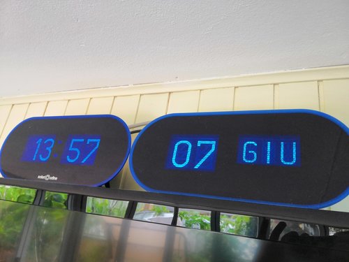

Ciao a tutti.
Ho quest'orologio dotato di due splendidi display VFD...
Noto che sono un po' bassi come intensità luminosa, quale può essere il componente "stanco" da sostituire, di guasto non c'è nulla.

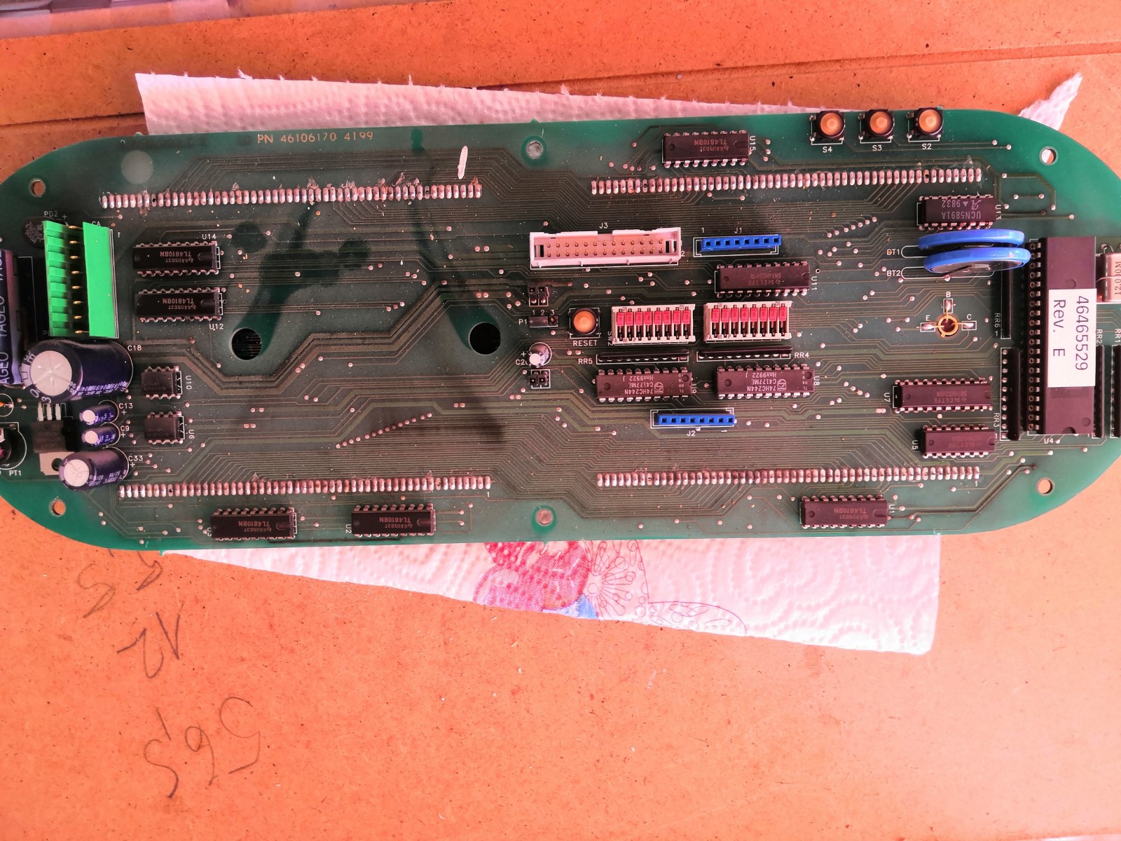

A sinistra della foto c'è un elettrolitico da 2200uF (smontato ed ha ancora la giusta capacità) ed un trimmer che "toccato" non cambia l'intensità (non ho approfondito sul suo utilizzo). Il regolatore di tensione è un LM317T ed i due piccoli integrati sono degli op-amp LM358N.
I microinterruttori servono per le configurazioni di visualizzazione.
Grazie per eventuali suggerimenti.
P.S.
Non ho schemi del circuito.

Luridbeatle ha scritto:....Noto che sono un po' bassi come intensità luminosa, quale può essere il componente "stanco" da sostituire, di guasto non c'è nulla....
Da quanto tempo è in funzione il tuo orologio?
Penso che sia probabile che i componenti "stanchi", come tu dici, siano proprio i display.
Infatti i display VFD se usati per molto tempo tendono ad affievolire la loro luminosità, fino allo "spegnimento", questo per invecchiamento dei componenti utilizzati nella loro costruzione.

Purtroppo a conclusione di questo tentativo di recupero, dopo aver sostituito i vari driver bruciati sono giunto alla triste conclusione... IL VFD è ANDATO!
Nessun segno di ripresa ma continuo surriscaldamento dei driver e regolatore di tensione al limite dell'ustione (ho provato a sostituire anche questo ma scaldava ugualmente).
Il display non lo butto magari arrivano nuove idee...
