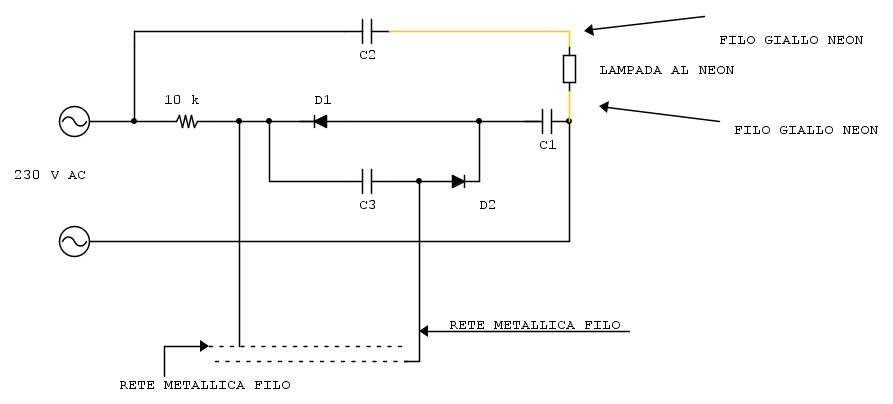

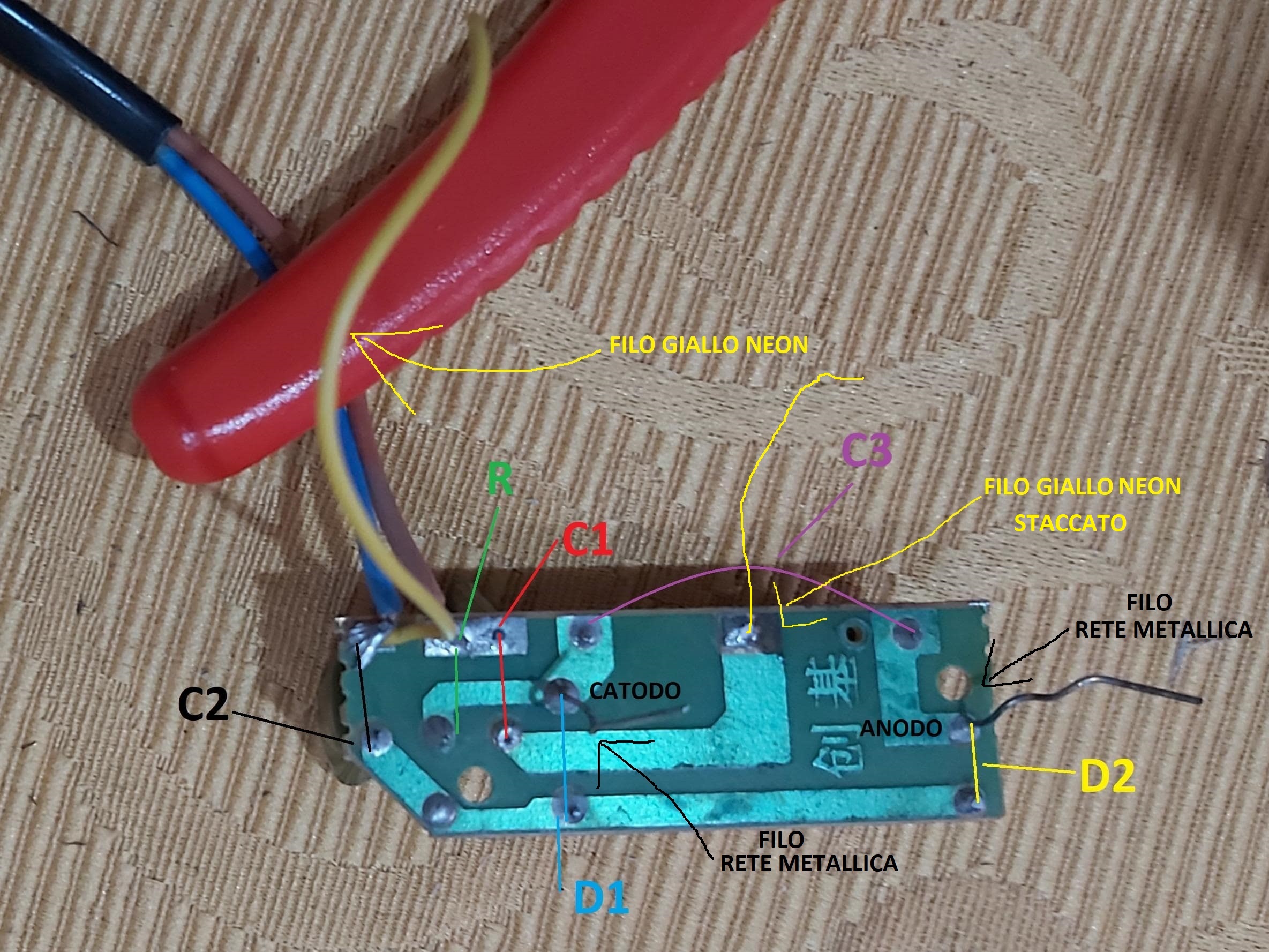

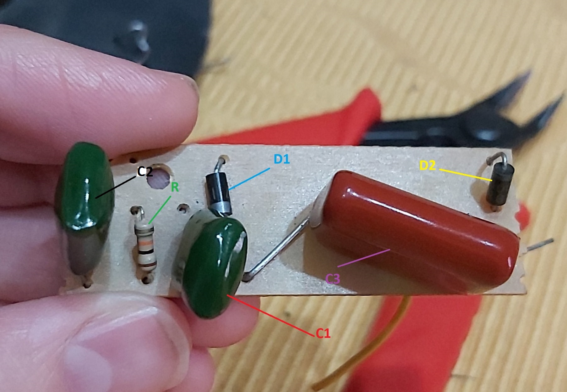

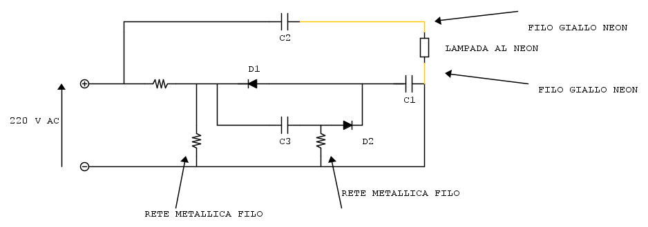

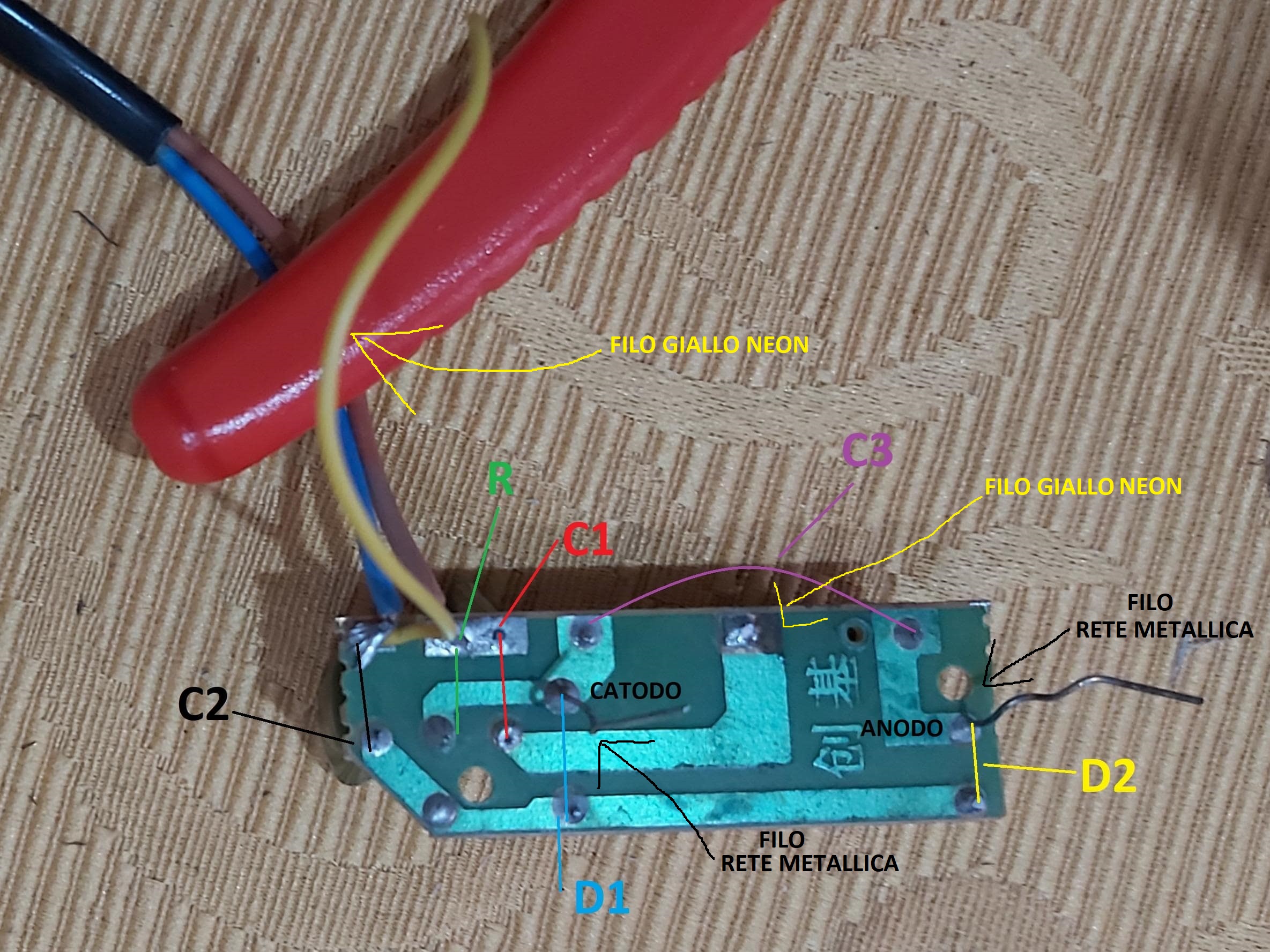

Salve a tutti, premesso che è la primissima volta che provo a fare reverse engineering (quindi abbiate pietà di me :lol: ) , posto nella speranza che qualcuno possa aiutarmi a decifrare lo schema da questo piccolo circuito stampato. Il circuito in questione è quello di una lampada antizanzare, fornita di rete metallica e lampada a neon. C'è un filo giallo che come vedete dalle foto si è staccato e quindi l'ho indicato con una freccia gialla.
Questa è la rete che ho provato a decodificare dal circuito :
Sotto le foto della basetta.

Scusa ma hai disegnato tre resistori,nella foto ne vedo solo uno... :-M

Deve esserci un errore, le reti metalliche non devono essere a contatto fra loro.
Dovrebbero essere presenti due raddrizzatori a semionda con filtro capacitivo,
uno positivo l'altro negativo
230 Vac x 1,41 = 235 V DC l'altro -235 V
Qundi 500 V fra le due reti che fulminano gli insetti.
Un resistore in serie alla 230 Vac limita la corrente e protegge il circuito e forse anche l'umano sprovveduto :-)

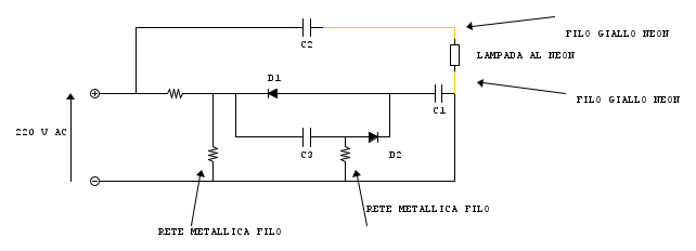

Probabilmente Foto Utentelucaking lo schema potrebbe essere questo
Ma lo deve controllare l'OP.
Ci sono alcune cose da chiarire, perché la rete metallica che hai raffigurato con le due resistenze, ha due punti caldi ed un comune?
qual è il filo giallo che ti si è staccato? Lo schema mi sembra completo.
NMB: la corrente alternata non ha polarità!!!!!

setteali ha scritto:... perché la rete metallica che hai raffigurato con le due resistenze, ha due punti caldi ed un comune?
Appunto, è per questo che non mi tornavano come i due elettrodi.

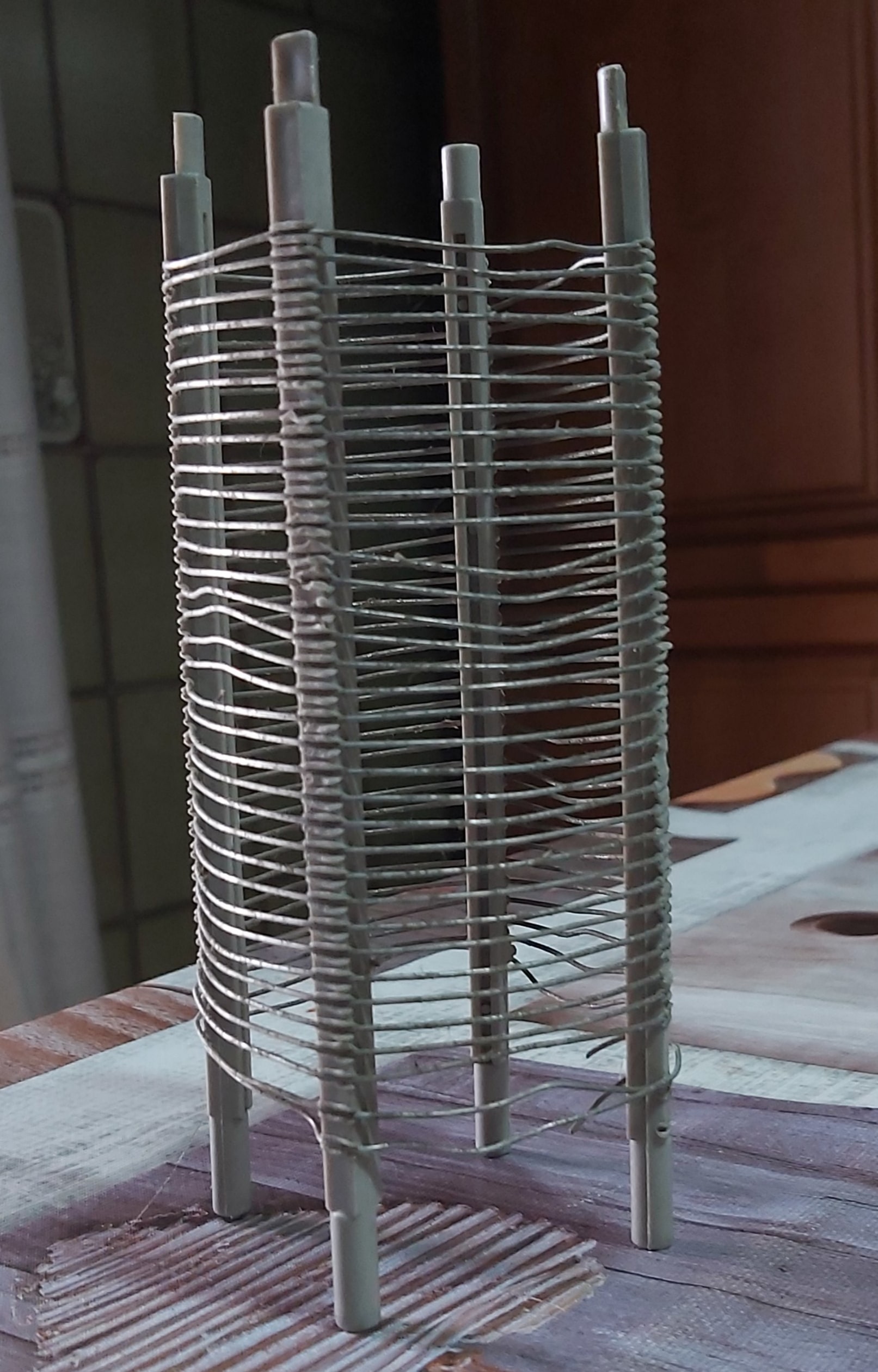

Ringrazio tutti per il gentile supporto che mi state dando. Comunque No luca sono le reti metalliche
( quelle che fulminano gli insetti per intenderci), non sapendo come rappresentarle, ho usato dei carichi.
Ho inserito il filo giallo staccatosi adesso nella foto delle piste retrostanti.

setteali ha scritto:Ci sono alcune cose da chiarire,..
Non ho idea del perché la rete metallica abbia due punti caldi e uno in comune davvero, sui diodi quei due fili escono e si allacciano alla rete metallica. Forse a causa dei piccoli carichi dovuti ai diodi e al condensatore? Non saprei. Inoltre ho inserito il filo giallo staccatosi in una nuova foto. Per quanto riguarda la polarità dell'AC, in realtà volevo indicare Fase e Neutro, ma non sapevo come fare :lol:
Scusa se chiedo, ma nel modo in cui hai disegnato le reti, queste ultime non si allacciano ad un neutro oppure è sottinteso?

MarcoD ha scritto:Deve esserci un errore,...
Marco in realtà è una sola rete metallica che ha due punti caldi, non chiedermi il perché. I punti caldi sono quelli che escono esattamente dai diodi. Questa è la rete :
Foto UtenteOmi
