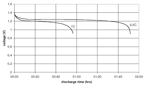

Una domanda secca: esiste un metodo semplice ed affidabile per stabilire qual è la corrente erogata da una batteria Ni-Mh, mezza torcia, per non doversi affidare ai valori di targa?

Grazie edgar ma allora è come mettere in corto la batteria con i puntali del tester impostato in modalità amperometro?

Si tratta di far scorrere una corrente nota e contare il tempo necessario al raggiungimento della soglia minima di tensione per la cella. Da lì ricavi la capacità in Ah, che è il dato di interesse principale.

Ma quello che non capisco è se la batteria deve essere scaricata completamente...

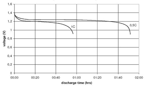

gianniniivo ha scritto:quello che non capisco è se la batteria deve essere scaricata completamente...
Questo è l'andamento della tensione di una cella NiMH durante la scarica in funzione del tempo.
Entrambe le curve si fermano a 0.9 V, tensione sotto la quale la cella in questione probabilmente potrebbe danneggiarsi.
La tua misura si deve fermare al raggiungimento della tensione minima, chè è specifica sia della chimica, che della batteria in particolare.

Grazie edgar, speravo in qualche trucco ma in effetti il fattore tempo non è irrilevante…
