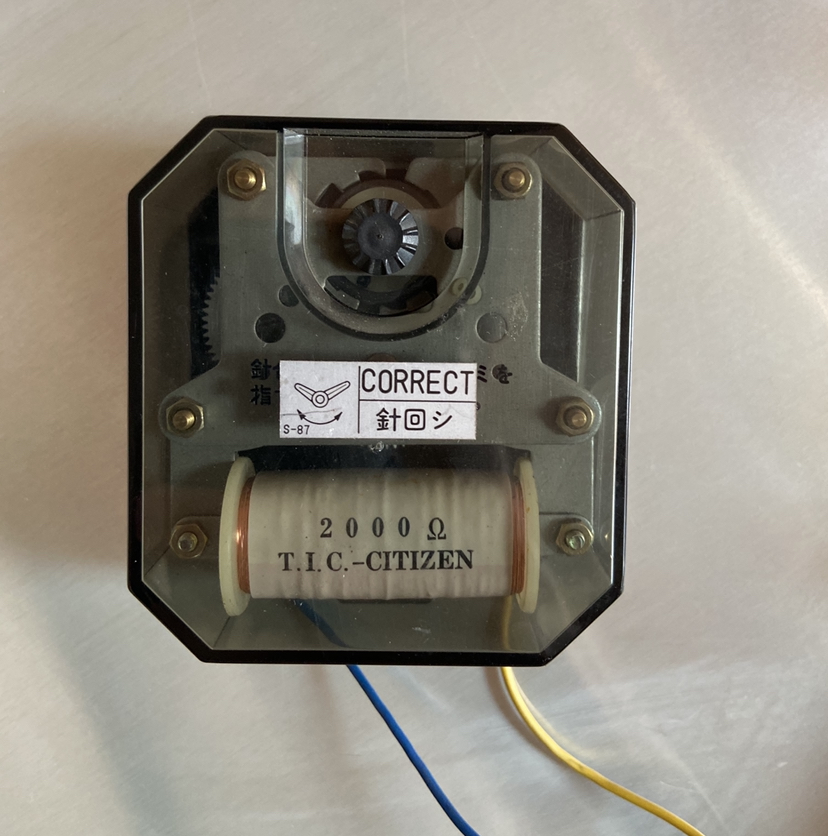

Buongiorno a tutti :-)
É da un paio di notti che fatico ad addormentarmi poiché non riesco a trovare una soluzione a questo mio problema.
Premetto che ci sono schede già pronte però, per sfida personale, ci terrei a progettarla e realizzarla io.
Veniamo al dunque:
Ho acquistato un paio di orologi elettrici anni 50 che funzionavano con una scheda pilota.
Suddetti orologi hanno una bobina a 2000 ohm 24 V con due fili, per funzionare ha bisogno di un impulso al minuto di durata 1 secondo con scambio continuo di polarità ovvero:
-minuto 1: + -
-minuto 2: - +
-minuto 3: + -
-minuto 4: - +
e via dicendo...
posso considerare l’utilizzo di Arduino con modulo RTC DS3231 poiché più preciso di un NE555 e preferirei non utilizzare dei relais di attuazione poiché rumorosi.
Pensavo di alimentare il circuito a 5V e utilizzare un DC-DC step up che da 5V mi eleva la tensione (regolabile tramite trimmer) a 24 V (Quest’ultimo già testato e funzionante).
eventuali ma non necessarie:
Sarebbe carino avere un pulsante che se premuto permette di fare l’avanzamento manuale (pressione: 1 impulso singolo).

Tutto quello che avresti voluto chiedere sugli orologi ma ecc. ecc.
https://sound-au.com/clocks/index.html
In particolare per Arduino:
How to use an Arduino to drive slave clocks. Includes full Arduino code for alternating and single polarity clock motors
https://sound-au.com/clocks/arduino.html

Cercavo ESATTAMENTE una soluzione di questo genere!
Avrei dovuto cercare fin dall’inizio slave clock su google, ma ovviamente ho cercato solo in italiano.
Molte grazie

Hai comperato un orologio che va comandato col minuto polarizzato.
Io nel 2001 lo avevo fatto con un PIC 16F84 più un circuito a ponte per pilotare correttamente la bobina.
