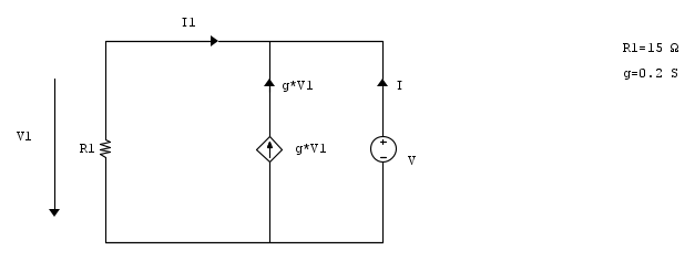

Salve a tutti ho questo circuito :

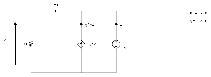

Volevo chiedere, perché se metto la V1 in questo verso la resistenza equivalente vista ai capi di V è -7.5ohm, mentre se metto la V1 e la I1 nel verso opposto, mi viene una resistenza equivalente diversa? Ecco riportati i passaggi.
I=-I1-GV1=-V1[(1/R1)+g]
V=-V1
I=V[(1/R1)+g]
Req=3.75 ohm

La R1 non può 'erogare corrente'!
La corrente in R1 è determinata da V,
mentre la corrente del generatore dipendente
circola solo nel generatore V

Salve, mi scusi ma i segni delle tensioni e delle correnti non possono essere scelti arbitrariamente?

Mi pare che il generatore di tensione V sia collegato in parallelo a R1, quindi il valore e il verso della corrente che scorre in R1 dipende solo dal valore e dal verso della tensione ai suoi capi, cioè solo dal verso e dal valore di V.
Il fatto che il generatore dipendente a sua volta sia collegato in parallelo a V e a R1 non porta alterazioni alla corrente che scorre in R1 perché, essendo V un generatore di tensione, non c'è nulla che sia in grado di alterare la tensione ai suoi capi, quindi R1 non può accorgersi della presenza del generatore dipendente, di conseguenza, come giustamente scrive Foto Utenteg.schgor, la corrente gV1 scorre tutta in V.

Se consideri V_1 opposta a quella del testo, devi cambiare di segno anche il generatore dipendente di corrente che da quella tensione dipende in valore e polarità

I generatori pilotati ideali sono dei dispositivi non reciproci, attivi e possono amplificare le grandezze elettriche in gioco.
La convenzione dei segni e' arbitraria, ma non il segno della grandezza pilotante del generatore pilotato. Se la cambi, stai risolvendo una rete differente. Tutto questo a prescindere dai tuoi conti che non ho letto e dal problema sul valore della resistenza equivalente.
