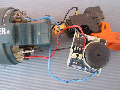

a causa della rottura del variatore di giri ora non posso piu' utilizzare una vecchia veccchia smerigliatrice
A me questa però me faceva molto comodo in quanto piccola, leggera e versatile
Il variatore mentre la usavo ha fatto sicuramente qualche corto in quanto ho visto proprio vicino a questo una eggera fiammata proprio vicino al variatore
Per meglio descrivere il difetto, ora, variando anche il potenzionetro va sempre al massimo dei giri, forse anche di piu' di quanti ne faceva col variatore al massimo.
Purtroppo essendo molto vecchia, non si trova da nessuna parte il variatore come quasi tutti i pezzi di ricambio ( assistenza ufficiale compresa, nonchè on line )
devo per cui, per forza riparare il variatore, ma non ho la piu' pallida idea di cosa gli sia successo, nonchè dove intervenire, in quanto non ho lo schema peggio, ho visto la fiammata, ma di "sfiammato" non c'è nulla.
Vi posto le foto dello stesso, sperando veramente che si possa riparare in qualche modo.
chi mi da una mano?
Vi ringrazio infinitamente davvero tanto !

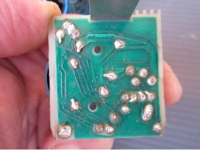

Bisognerebbe provare a disegnare lo schema rilevandolo dal circuito
se se ne esce un qualcosa di sensato, allora vorrà dire che nonostante la resina blocchi i componenti, tutto il circuito è visibile
a questo punto lo si ricostruisce di sana pianta su di una basetta millefori e si installa il tutto al posto dell'originale

Kagliostro ha scritto:Bisognerebbe provare a disegnare lo schema rilevandolo dal circuito
questo si potrebbe fare...dal lato piste..per i componenti ti scrivo sotto...
questa invece no lo ho ho capita che significa
...blocchi?nonostante la resina blocchi i componenti
ok rifaccio il circuito...ma che valori ci metto e che componenti se dalla parte resinata non leggo nulla e non so che, su alcuni ( ovvero non leggo e non si vede) nemmeno che tipo di componente sia?
fammi sapere
pestelink ha scritto:ora, variando anche il potenzionetro va sempre al massimo dei giri, forse anche di piu' di quanti ne faceva col variatore al massimo.
Probabile si sia cortocircuitato il TRIAC (o SCR) che si vede in foto
Al 95 per cento è in corto il triac o scr.
È per quello che va più veloce come dici.
Io farei così stacco solo il triac lo misuro e se è in corto lo sostituisco.
Lo puoi saldare sui tre piedini del vecchio almeno per provare.
Se quando tagli i pin del vecchio col tronchesino ne lasci un paio di mm dovrebbe riuscirti facilmente.
Ciao e buon lavoro.

Da quello che si può vedere nelle foto (non molto), sembra che i componenti siano bloccati sulla PCB da resina trasparente
Se rilevando lo schema dai componenti visibili e dalle piste il risultato assomiglia ad un circuito "standard" per questo tipo di applicazioni, allora vorrà dire che non ci sono componenti nascosti e che la PCB è a singolo strato, cioè, non si tratta di una PCB con piste su entrambe i lati (quella lato componenti sarebbe nascosta dalla resina), né di una multistrato
Tempo fa, per ricostruire un modulo annegato completamente nella resina che, tra l'altro, era opaca, non come nel tuo caso dove i componenti, bene o male, si vedono, ho dovuto lavorare con delle frese montate sul Dremel, stando attento a non rovinare le scritte sui componenti (per quanto possibile), fu un lavoro di pazienza molto lungo, per il tuo caso, vedo la cosa (rilevare lo schema) molto più semplice da fare, almeno dal punto di vista meccanico non dovresti fresar via tutta la resina che c'era nel mio modulo

edgar ha scritto:pestelink ha scritto:ora, variando anche il potenzionetro va sempre al massimo dei giri, forse anche di piu' di quanti ne faceva col variatore al massimo.
ma è un triac o scr perché non sono la stessa cosa ...
su questo come da foto la sigla dovrebbe essere BSGT509 ( e sopra è riportato un numero...13608 )
inoltre con un tester come li provo?
grazie
Misura col multimetro in ohm.
Vedrai che il pin centrale (che è attaccato metallicamente con l'aletta dove c'è il rivetto) e uno dei due piedini probabilmente quello accanto al filo rosso sono in serie alla fase per fare il controllo di velocita.
Se il centrale non è saldato stacchi il rivetto e misuri sempre in ohm verso gli altri due pin e poi ci dici il risultato...
Altrimenti o lo dissaldi o comunque stacchi il triac e lo misuri.
Con un cacciavite affilato la resina si può togliere senza danneggiare lo stampato naturalmente.
Occorre un po di manualità e pazienza.
Buon lavoro e ciao.
