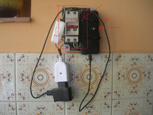

Ssalve ragzzi, ho usato questo interruttore :
vorrei capire una cosa se mi aiutate voi perché io sono all'oscuro.....vorrei capire se i due contatti sono collegati fra loro.....mi spiego meglio , i contatti uniscono i fili di sopra con i fili di sotto , vorrei sapere se sono uniti anche i fili di sotto con i fili di sotto e i fili di sopra con i fili disopra....insomma se fanno contatto anche lateralmente quando accendo l'interruttore con la levetta.............
poi vorre sapere che tipo di interruttore è ? So che esistono i nomi, esempio differenziale, insomma quale è il nome di questo interruttore........
mi scuso in anticipo per la banlità delle domande, ma sinceramente sono molto ignorante in materia......per me gli interruttori sono tutti uguali....
grazie in anticipo per l'aiuto...

E' un magnetotermico interruttore non automatico, interruttore di manovra - sezionatore come ha giustamente notato

Se ci fosse il collegamento "laterale" faresti un bel botto.

goofy, scusa, ma non riesco a inserire le foto quà sul forum.......se mi spieghi passo passo come fare tene sarei grato....
scusami , ma che significa magnetotermico...?? Cioè scatta quando si riscalda in parole povere...?
niente "botto" perché ho usato un cotatto in maniera "pulita" cioè non ci passa nessuna corrente, invece nell altro contatto ci passsano 4Volt......il problema è che ho paura che questi 4Volt mi "sporcano" il contatto "pulito" che deve assolutamente rimanere pulito....

diabolik2009 ha scritto:ma non riesco a inserire le foto quà sul forum...
Qui trovi le istruzioni:
https://www.electroyou.it/donj/wiki/guidagalattica
In merito all'interruttore nell'immagine, è un sezionatore.
Pare evidente che questo post è da collegare ad un tuo precedente intervento relativo alla sostituzione di un crono termostatato ad una caldaia. Da quello che dici e dalle immagini che hai mostrato credo sia evidente che non hai competenze adeguate per l'intervento che vuoi realizzare. Ad esempio il conduttore di protezione, giallo verde collegato all'interruttore! Consiglio caldamente di rivolgersi ad un tecnico competente, rischi di fare danni, in particolare di danneggiare seriamente la caldaia.

Il conduttore giallo verde in un impianto elettrico correttamente realizzato è il conduttore di protezione (PE) detto anche conduttore di terra e può essere utilizzato esclusivamente per questo scopo e non può mai essere interrotto. Dalla immagine non è ben chiaro quale sia la sua funzione. Da quello che dici pare tu l'abbia usato per interrompere l'alimentazione al LED.
diabolik2009 ha scritto:dite che è "magnetotermico " "sezionatore" a me
Il sezionatore è, dal punto di vista funzionale un semplice interruttore (apre o chiude un circuito). Un magnetotermico è un interruttore nel quale sono presenti dispositivi che sono in grado di aprire automaticamente il circuito qualora si superino determinati valori di corrente.
diabolik2009 ha scritto:il mio problema era un altro, vorrei capire se per qualche motivo i due contatti dell'interruttore sono in "contatto fra di loro", ...
Sul corpo del sezionatore è riportato lo schema dei contatti da cui si vede che non esiste alcuna connessione fra poli laterali.
Spero d'aver soddisfatto le tue curiosità. Con ciò permettimi di consigliarti ancora di astenerti da interventi per i quali non possiedi le dovute competenze. Poi fai come credi.
- si paolo è un filo di terra che ho usato per chiudere il circuito LED alimentato dalla batteria del telefono.....che problemi puo' creare...??? Veramente c'è un problema, a circuito aperto , quindi interruttore spento , se metto il tester sui due poli del contatto dell'interruttore segna 3V, da spento..........magari questo fili potrebbe creare questo secondo te....???
- il mio interruttore che tipo è..?? semplice, magnetotermico, sezionatore, spiegami se ho a che fare con un interruttore complicato che potrebbe crearmi problemi, perché altrimenti lo cambio e buonanotte......
scusami Paolo, anche se sono ignorante in materia, ma non credi sia una cosa difficle fare questo che ho fatto io , e magari chiedo a qualcuno esperto che mi possa rassicurare, non faccio impianti industriali o civili dove i rischio è alto........ho fatto una cosa per mia mamma anziana che non vede (per questo il LED) quando la caldaia è accesa e ha problemi ad accendere tasti piccoli di un cronotermostato (per questo un interruttore grande) ma certo, non voglio rompere niente..........ma credo che tu hai capito bene quello che ho fatto e mi puoi dire se corro il rischio di rompere la caldaia......
in pratica ho usato un contatto per i fili provenienti dalla caldaia (è un contatto senza corrente, serve solo per far partire la caldaia in inverno.....contatto pulito..) l'altro contato dell'interruttore accende il LED con batteria del telefono.............chiaramente il vantaggio è che quando spingo la leva per accendere la caldaia si accende anche il LED.........questo è quello che ho fatto....
rischio secondo te..??
