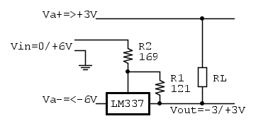

Se puoi riferire il carico RL alla tensione di alimentazione positiva Va+= +3 V puoi usare un LM337 come da schema.
Caveat:
- Il generatore del segnale di ingresso 0 - +6V deve poter erogare 10 mA con I valori di R1, R2 indicati
- puoi aumentare il valore delle resistenze di un fattore 10 (riduci la corrente richiesta al generatore di un fattore 10) se il carico assorbe in tutte le condizioni almeno 10 mA
- sono stati omessi I condensatori ingresso uscita del regolatore necessari per la stabilita'
- la banda del sistema e' "bassa"

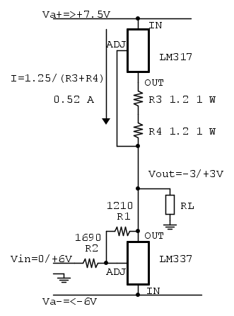

Un possibile circuito - viste le ulteriori info che hai fornito - e' il seguente (il carico e' riferito a massa)
Pro
- Pochi componenti ( 2 regolatori , 4 reistenze)
- Bulletproof (i regolatori sono "indistruttibili")
- impedenza di ingresso "bassa" - corrente di ingresso 1 mA
Contro:
- il circuito dissipa circa 10 W anche a riposo - i due regolatori devono essere montati su un dissipatore con resistenza termica di circa 7 C/W
- ha un banda limitata (occhiometricamente pochi(ssimi) kHz)
Funzionamento:
L'LM337 con R1, R2 e' un generatore di tensione con tensione di uscita Vout:
Il termine
vale
per cui
Questo generatore di tensione e' caricato con un generatore di corrente realizzato con l'LM317 e le resistenze R3, R4
La corrente I del generatore vale:
Questa corrente viene fornita proporzionalmente la carico per tensioni di uscita > 0
La tensione di alimentazione del circuito puo' variare tra +/- 7.5 V e +/- 9 V
Pro
Contro:
Funzionamento:
)Il termine
vale
per cui
