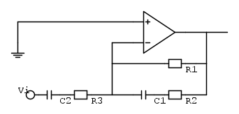

Ciao ragazzi,
qualcuno riuscirebbe ad aiutarmi con questo problema:
1.calcolare l'amplificazione nella banda passante;
2.disegnare il diagramma di Bode del modulo dell'amplificazione VOUT/VIN.
Per quanto riguarda il primo punto mi è stato detto che in banda passante C1 è un circuito aperto mentre C2 è un corto circuito. Non riesco però a capire perché C2 è un circuito aperto.
Poi se effettivamente è un circuito aperto, calcolo l'amplificazione come un invertente, quindi:
G = \frac{R1}{R2}=10=20db

Messaggioda Foto Utenteelfo » 23 ott 2020, 23:51
Nota le correzioni in rosso
giovanni90airos ha scritto:C2 è un corto circuito. Non riesco però a capire perché C2 è un circuito aperto.
Non riesco però a capire perché C2 è un corto circuito
Perche' - per dati di progetto (valore di C2 e frequenza di centro banda)- l'impedenza di C2 a centro banda e' trascurabile rispetto a R3
giovanni90airos ha scritto:Poi se effettivamente è un circuito aperto, calcolo l'amplificazione come un invertente, quindi:
Poi se effettivamente è un corto circuito
G = \frac{R1}{R3}=10=20dB
Nota R3

[3] Re: Amplificazione filtro e diagramma di Bode
Messaggioda Foto UtenteIsidoroKZ » 24 ott 2020, 7:44
Foto Utentegiovanni90airos,prova a guardare questo messaggio viewtopic.php?f=1&t=58459&p=579056&#p579056 dove provo a spiegare come considerare i condensatori in banda passante. Questo viewtopic.php?f=1&t=49863 tratta problemi simili al tuo.

[5] Re: Amplificazione filtro e diagramma di Bode
Messaggioda Foto Utentegiovanni90airos » 24 ott 2020, 12:28
Allora vediamo se mi è chiaro qualcosa.
1) C2 è cortocircuitato perché è una capacità in "bassa frequenza" mentre C1 è una capacità in "alta frequenza" quindi un circuito aperto.
Potrei avere un chiarimento su capacità a basse frequenze e capacità ad alte frequenze? Avevo letto sul forum "tutte le capacità che chiudendosi fanno aumentare il guadagno sono in bassa frequenza, danno prima uno zero e poi un polo. Quelle invece che chiudendosi fanno diminuire il guadagno sono in alta frequenza", mi spiegate meglio cosa si intende per "chiudendosi"?

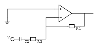

2) Il professore mi ha detto di dividere l'analisi per basse frequenze e per alte frequenze.
Per basse frequenze C1 è aperta quindi il circuito si riduce a questo:
ovvero un filtro passa alto con frequenza di taglio ft2 pari a:
\frac{1}{R3\cdot C2}

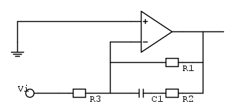

Per alte frequenze?
diventa questo?

Messaggioda Foto Utentegiovanni90airos » 26 ott 2020, 11:38
Ciao,
dovrei esserci. Il secondo schema che ho mostrato dovrebbe essere corretto per le alte frequenze. A quel punto valuto quindi la funzione di trasferimento per le alte frequenze pari a:
\frac{R1||(R2+\frac{1}{sC1})}{R3}
Quindi un passa basso, con uno zero e un polo rispettivamente in C1R2 e (R1+R2)C1

[9] Re: Amplificazione filtro e diagramma di Bode
Messaggioda Foto UtenteIsidoroKZ » 27 ott 2020, 0:32
giovanni90airos ha scritto:, mi spiegate meglio cosa si intende per "chiudendosi"?
Vuol dire che al salire della frequenza il condensatore passa dal comportarsi come un circuito aperto ad abbassare sempre piu` la sua impedenza fino a che, da una certa frequenza in su, e` equiparabile a un corto circuito.
